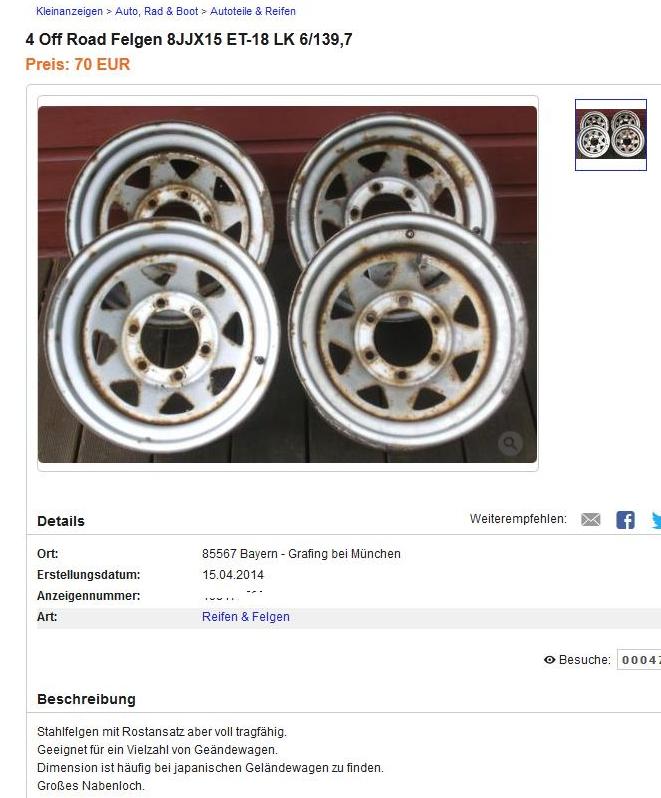

BeitragVerfasst am: 21.05.2014 16:29:17    Titel:
http://kleinanzeigen.ebay.de/anzeigen/s-anzeige/4x-chrom-stahl-felgen-10jx16-6-loch-z-b-landcruiser-bis-33x13,5/205434675-223-17... [Link automatisch gekürzt]
MarkusZ
Wohnort: Garage
...und hat diesen Thread vor 4356 Tagen gestartet!
1. Landcruiser J4, 5 und 6
BeitragVerfasst am: 21.05.2014 18:11:39    Titel:
Danke für die Mühe - wenns keine 16"er wärn ja dann wärn die toll...
Ich hab' grad' 'nen Satz 15x8 für 'nen Fuffi abgeholt. Nicht schön, aber (hoffentlich) brauchbar (ET ist gemessen wohl - 23):
Jetzt hab' ich Zeit bis zum nächsten TÜV um evtl. etwas Breitere aufzutreiben - oder auch auf 255er umzusteigen, was mir lieber wär'.
