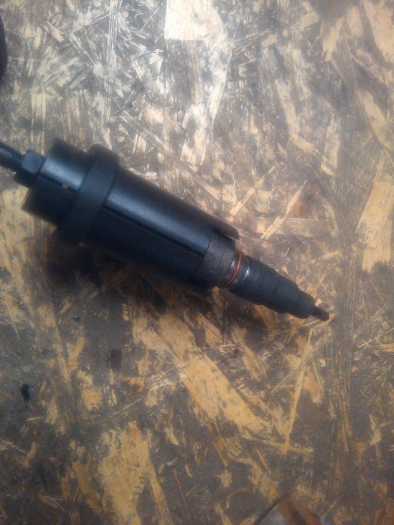

Ich suche für die Demontage der Pumpe/Düse Einheit den richtigen Abzieher.
Ich weis nur das er so aussieht ,aber wer ist der Hersteller und wo ist er zu bekommen?

Das sieht doch nach einem ganz normalen Schlagabzieher aus wenn ich mich nicht irre.

Ja das ist auch ein Schlaghammer,aber die Kapsel ist speziell auf die Düse abgestimmt,sie umschließt alles und läßt auch bei den geringen seitlichen Platzverhältnissen die Düse schonend rauskommen.

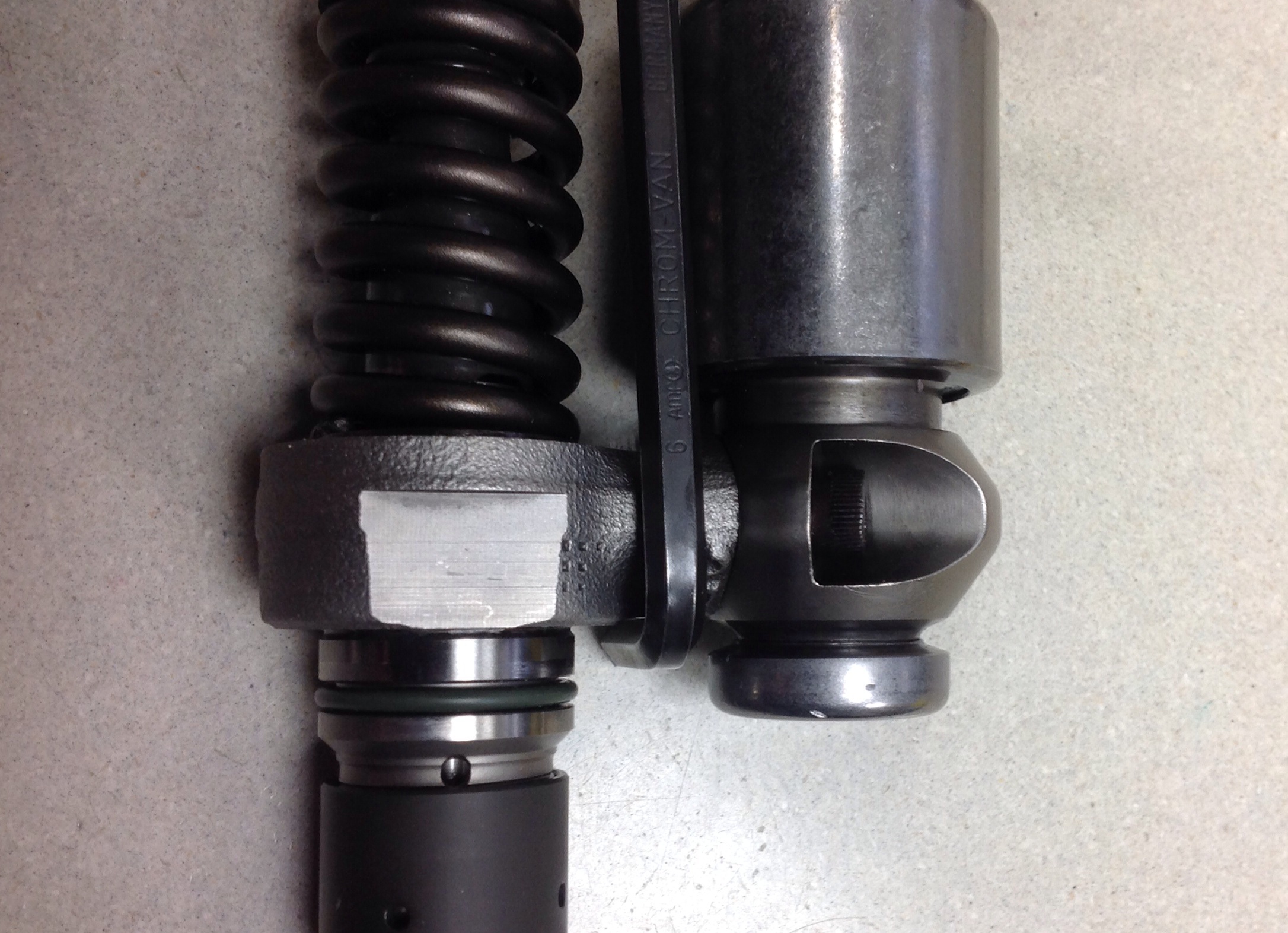

ein langer Imbisschlüssel tuts aber auch.

Ja aber wie soll ich den mit einem imbusschlüssel die Pumpe Düse packen ?
Kannst Du mir das erklären ? Da ist nur wenig Platz um die PD und wenn ich die Halteklammer entferne ist da maximal drei cm Raum um anzusetzen .

Unter die Brücke schieben und hebeln.

geht mitm imbus! hab ich auch so gemacht wie caruso schreibt! geht super! langer imbus ist klar

Also ich verstehe das mit dem rausheben jetzt so,den Imbus unter die Brücke (also dem Verbinder zwischen Pumpe und Düse)zu platzieren und rauszuheben .
So wie ich im Anhang andeute?
