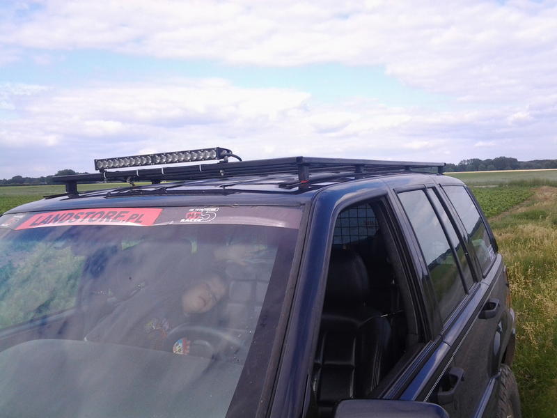

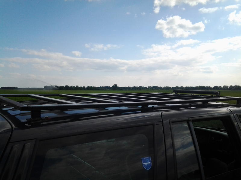

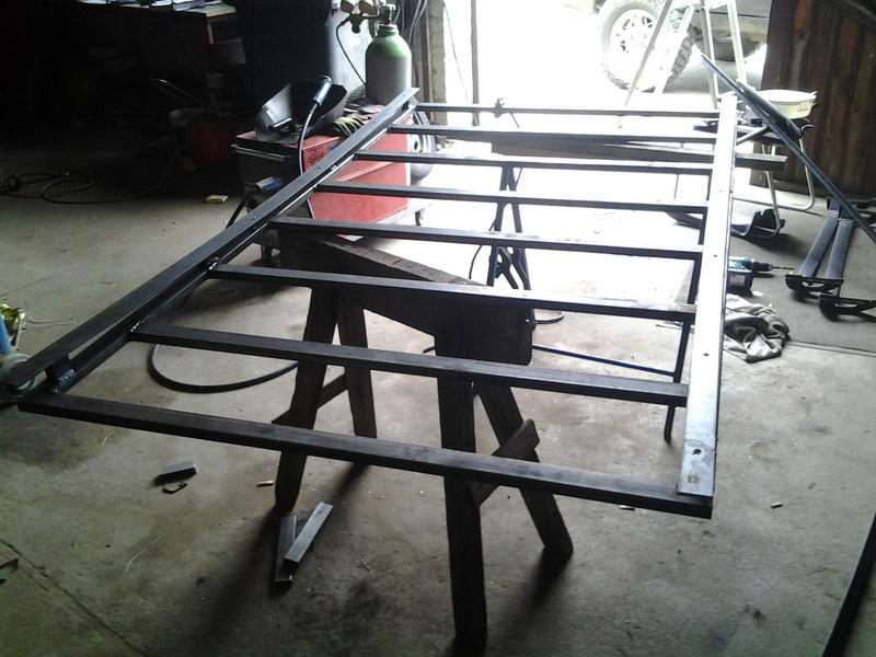

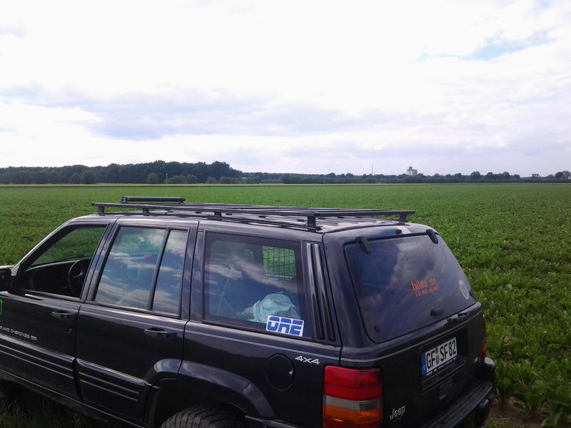

Da es im August nach Romania geht und ich ein bischen Platzprobleme bekomme,( da der ganze anhang diesmal mit möchte) und ich Samstag ein bischen Zeit hatte, habe ich mir gedanken über ein Dachträger gemacht und dies ist dabei raus gekommen. Gewicht liegt bei rund 16 kg.

Hübsch, Kompliment.
Die Befestigung, hast Du die durchgebohrt und mit Konterstücken verschraubt?

Es waren ja schon die Orginal Löcher der Reling vorhanden.
Die habe ich nur vergrössert für 8mm schrauben und von unten mit 60mm unterlegscheiben verschraubt, abgedichtet fertig.

Skitzze is schon fertig, Material muß ich noch bestellen.
Der Reserveradträger wird aber an der Stoßstange befestigt, am Chassie trau ich mir das nicht, da der Reifen allein schon 38 kg wiegt.
