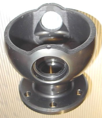

Nachdem ich die ganze Achskugelgeschichte bereits schonmal gemacht hatte, den Kugeln aber vertraut hatte, waren die Dichtung rechts kurz nach der Reparatur doch wieder undicht, die Chrombeschichtung der Kugel war doch zu angegriffen. Ich hab die "Chance" genutzt, um gleich auf die nachlaufkorrigierten Kugeln von Nakatanenga umzurüsten. PASSEN NICHT!!! Wut
Einen Tag nach der Bestellung fiel es mir wie Schuppen von den Augen und ich hab den Peter angerufen, um mich nochmal rückzuversichern, ob die beiden sich auch wirklich verstehen, die Kugeln und mein Disco. Ich bezweifelte dies eben wegen der wunderschönen Lagerkonstruktion des oberen Bolzens. Aber laut Peter alles ok, also der Artikelbeschreibung und seiner Fachhändlermeinung vertraut. Meine vorherigen Recherchen ergaben eine häufig verwendete Kugel und eine "alte" Achskugelvariante, die damals mit den sog. Railko-Buchsen verbaut wurde und dann nochmal bei den ABS-Discos verwendet wurde, um die massive Buchse, die Flashi schon beschrieb, unterzubringen. Naja, jetzt erhielt ich die Bestätigung, dass es eben nicht passt.
Lange Rede, kurzer Sinn, jetzt ists eben so und ich suche nach einer Umrüstungmöglichkeit des oberen Bolzens, was wohl leider zu einem Downgrade führen wird. Kann mir jemand bestätigen, dass die ABS-Defender oben die TAR100050 drin haben und das auch zum Achsschenkelgehäuse meines Discos und vor allem zur Kugel passt passt? Das Kit besteht u.a. aus einem dicken Bolzen welcher gleichzeitig der Innenring des Kegelrollenlagers ist. Und die Naka-Kugel schaut nicht aus wie die FTC5105, sondern hat oben und unten einen Bund.
"ABS-Kugel" FTC5105
vs. "Naka-Kugel" mit 2x Bund an den Bohrungen und 7 Befestigungslöchern (FRC7065 oder so)

Der Bolzen passt zur Kugel,keine Frage
aber ob der zu deinem Achsschenkelgehäuse passt?

Natürlich total unsicher, aber so von der Geometrie und den Proportionen könnte das schon passen, wenn man mit dem original-Bolzen oben vergleicht:
