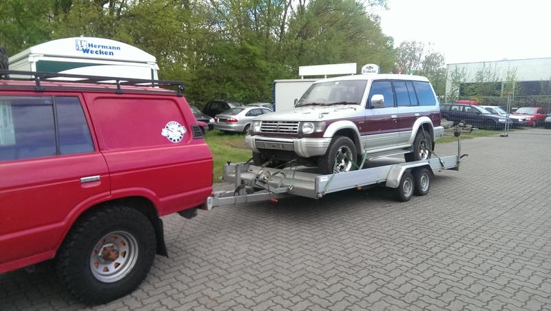

ich wollte euch kurz mein neues Projekt vorstellen, welches ich mir neulich im Rahmen eines Impulskaufes angeeignet habe Supi .
Es ist ein JDM Pajero Modell E-V45W geworden, der von der Karrosse und Rahmen noch ganz gut in Ordnung ist.
Lediglich der Motor wies beim Kauf ein deutliches Tickern auf, doch dazu später mehr.....
Anbei einige Bilder von dem guten Stück:

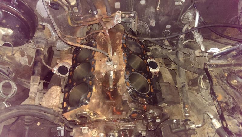

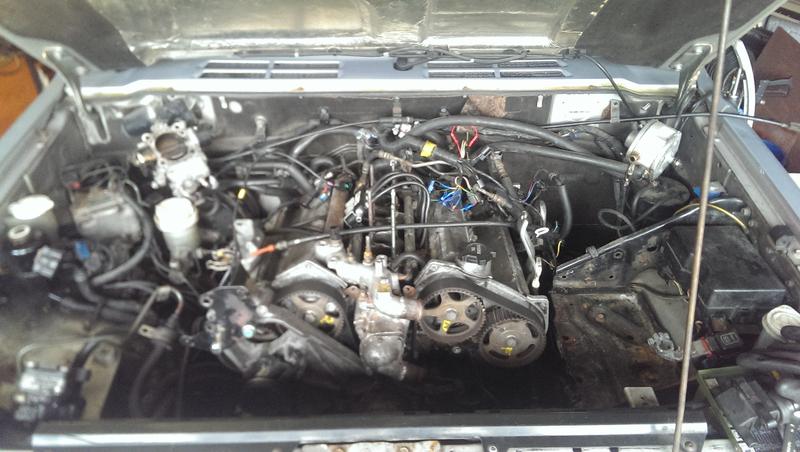

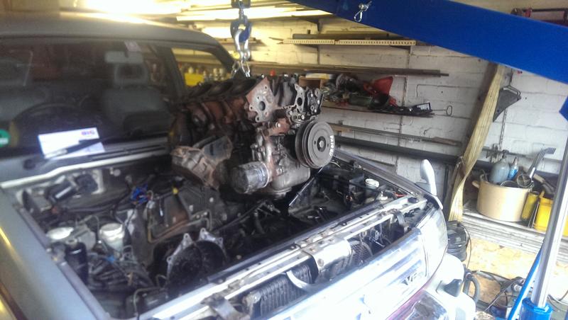

.....so, jetzt zum eigentlichen Problem:
Bei dem verbauten Motor (ein 6G74 DOHC mit 230PS) wurde laut Verkäufer vor kurzem die Zylinderkopfdichtung gemacht, seitdem hatte der Wagen keine Leistung mehr, tickerte wie bekloppt und nahm das Gas nur schlecht an.
Da wir (der Verkäufer und Ich) uns bzgl. des Verkaufspreises einig geworden waren, nahm ich den Dicken erst einmal in mein Zuhause auf, um Ihm die notwendige Pflege zukommen zu lassen und der Sache mit dem Motor auf den Grund zu gehen.

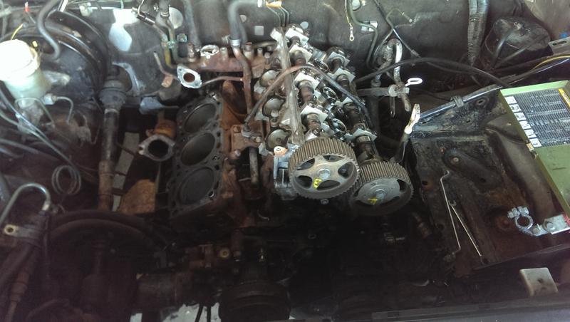

Zuerst wollte ich dem Tickern nachgehen, also schnell die Steuerzeiten des gefühlt 3m langen Zahnriemens geprüft und es erschien alles in Ordnung.
Hmm... also mal den Kopf runternehmen und nachschauen, ob die Ventile noch alle gerade sind.

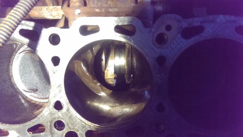

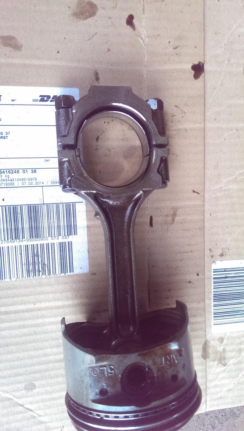

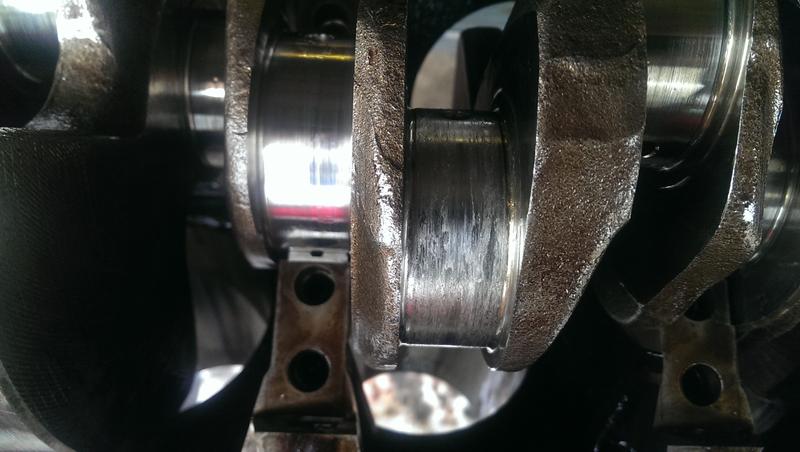

auch hier war nicht festzustellen, doch dann fand ich die Ursache für das Problem: das Pleuellager der Kurbelwelle an einem Zylinder wies deutliches Spiel auf:

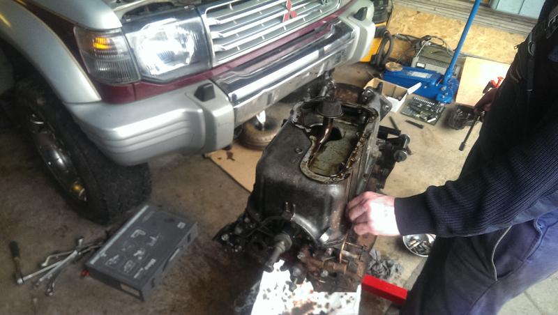

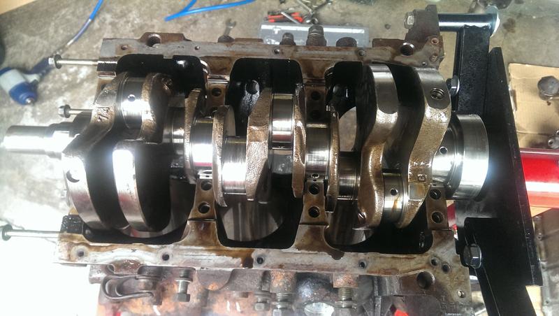

also erstmal den Motor ausbauen und den ganzen Schaden begutachten
Mist, die Kurbelwelle ist definitv eingelaufen und da offensichtlich schon 0.5er Übermaß-Lagerschalen eingebaut worden sind, kann man laut meinem Motorenbauer an der Kurbelwelle auch nichts mehr nachschleifen Nee, oder?
Hmm, hier im Forum möchte nicht noch zufällig jemand eine Kurbelwelle aus dem 6G74 aka 3500 loswerden?
P.S. die Kurbelwellen vom SOHC Motor unterscheiden sich nicht von denen des DOHC Motors, daher müssten beide passen

BeitragVerfasst am: 30.04.2014 14:18:02    Titel:
mir würde noch spontan aufchromen und auf Maß schleifen des betroffenen Pleuellagers einfallen.
Wer sowas für was für ein Geld macht, kann ich dir leider nicht sagen.
Mfg Andreas

BeitragVerfasst am: 01.05.2014 22:25:19    Titel:
@ Andreas: Das mit dem aufchromen könnte man evtl. versuchen, allerdings ist die Lagerstelle schon echt verschlissen und teils mit dem Material der Lagerschale kalt aufgeschweißt.
Mein Motorenbauer des Vertrauens sieht jedenfalls momentan nicht so große Chancen auf Reparatur der Kurbelwelle....
@ Mario: moin moin zurück! Leider ist der HJ60 nicht von mir, sondern gehört einem anderen Forenmitglied. Aber schick ist der schon und ab und zu darf ich damit auch herumfahren Smile.
Ich habe daher schon einen gewissen Ehrgeiz, dass es voran geht Ja
Das mit dem Blub klingt nach einem Plan. Ich werde Ihn gleich mal anschreiben und nachfragen ob er so etwas auf Lager hat.
