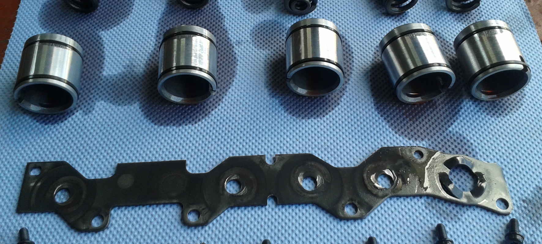

BeitragVerfasst am: 02.07.2014 14:45:43    Titel:
Kurzes Update:
ATG/Auto hat 190tkm runter
Hab die Speedsensoren, die Pressure Plate, das Switch Valve und die Dichtungen der ATG Kolben getauscht.
Zusätzlich die Feder vom Overdrive Kolben.
Logischerweise dann auch wiedermal ATF + Filter.
Die Kolben waren minimal angescheuert und die Platte hatte von den Federn tiefere Riefen.
Verbogen war aber nichts.
Insgesamt ca. 1,5h Arbeit mit allem schön sauber machen.
Das ATG schaltet jetzt minimal schneller von 1-3, fühlt sich gut an.
Der Overdrive haut aber unverändert hart rein.
Nervt, aber is mir jetzt auch egal.
Entweder 1500eur jetzt für ne fragwürdige Reparatur, oder 1500eur in 2 Jahren, wenn ich das komplette ATG gegen eins vom Schrott tauschen muss.
mfg
Martin
