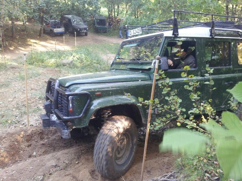

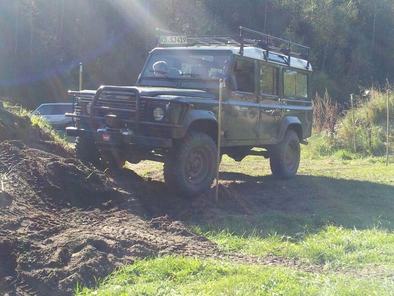

So,

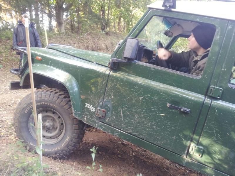

hier ein paar Bilder vom Trailfahren in Puls.
War nen guter Tag aber durch 2-3 Fehler lohnte sich kein Abwarten der Platzierung
Jan

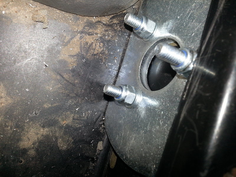

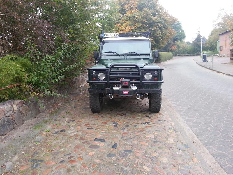

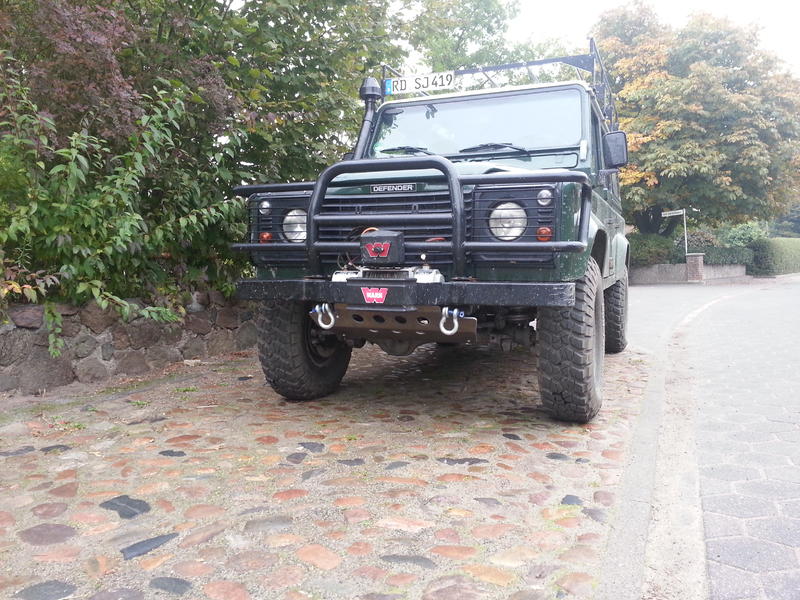

BeitragVerfasst am: 05.10.2013 16:39:10    Titel: Unterfahrschutz und Schnorchel
Und dann gabs gestern noch ein Paket aus England.
Ich hatte einen Schnorchel, Unterfahrschutz und zwei Schäkel bei Paddock bestellt.
Wieder sehr kurze Versanddauer.
Hier zwei Bilder vom neuen Gesicht des Defenders:
Nun benötige ich noch eine Umlenkrolle um die neuen Ankerpunkte an der Front windenschonend einsetzen zu können :) .

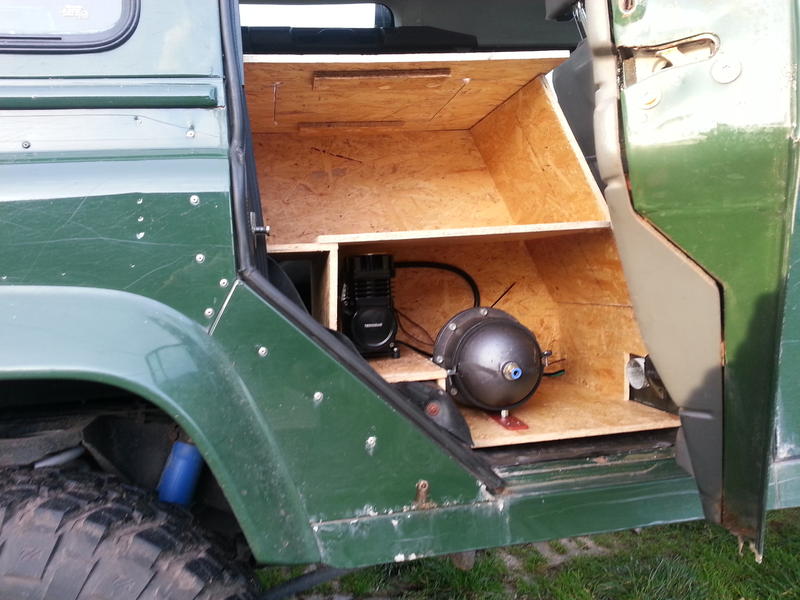

BeitragVerfasst am: 03.11.2013 17:00:27    Titel: Kompressor, Tank und ein Schrank
Moin,
bei mir gings nun auch weiter.

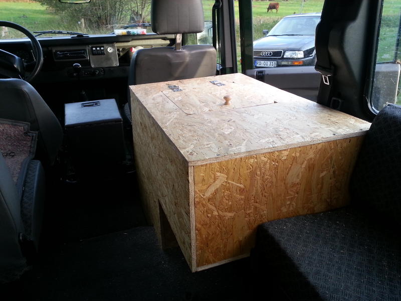

Habe mir einen T-max 160 Kompressor gekauft und eingebaut. Zur fachgerechten Unterbringung musste natürlich auch ein passender Schrank her. Dazu habe ich wieder aus OSB Platten etwas gezimmert (OSB deswegen, weil ich erstmal probieren will. Wenns mir alles so gefällt, dann bau ich das vieleicht nochmal aus Multiplex nach).
Hier der Schrank:
Rechts der Kompressor, links ist der Tank zu sehen. Will noch eine Schnellkupplung im Motorraum und eine bei der Hecktür anbringen, ist aber leider noch nicht alles angekommen.

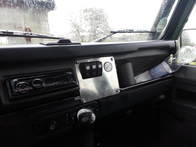

Geschaltet wird vom Fahrersitz aus, ein Druckschalter begrenzt den Druck im System auf 6bar:
Die Schalter kommen von Nakatanenga. Kann mir wer erklären wie ich sie so anschliesse das auch die Lampe leuchtet? Bin zu blöd anscheinend :D .

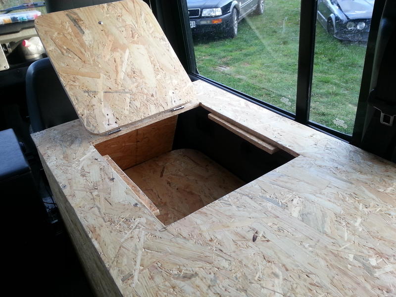

Von oben gabs dann noch eine Klappe in den Schrank. So kann das Staufach erreicht werden ohne die Tür zu öffnen.
In geschlossenem Zustand kann der Schrank als Tisch benutzt werden:
Wird dann wohl noch Farbe bekommen,
aber erst wenns sich so wie es ist bewährt hat.

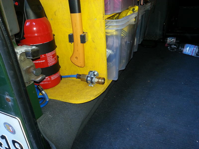

BeitragVerfasst am: 24.11.2013 14:40:02    Titel:
So nun habe ich einen Luftanschluss an die Hecktür gelegt und einen unter die Motorhaube. Hoffe, dass das so reicht. Installiert ist auch die Abschaltung bei ca. 6.5 Bar und das Manometer ist angeschlossen.
Hier ein Bild vom hinteren Anschluss:
Und einen Fiskars Spaten gabs, den ich mittels Quikfist Halter am Dachträger befestigt habe:
Hoffe das man den Dingern vertrauen kann so wie sie gelobt werden. Wenn der runterfällt habe ich wohl einiges zu erklären.

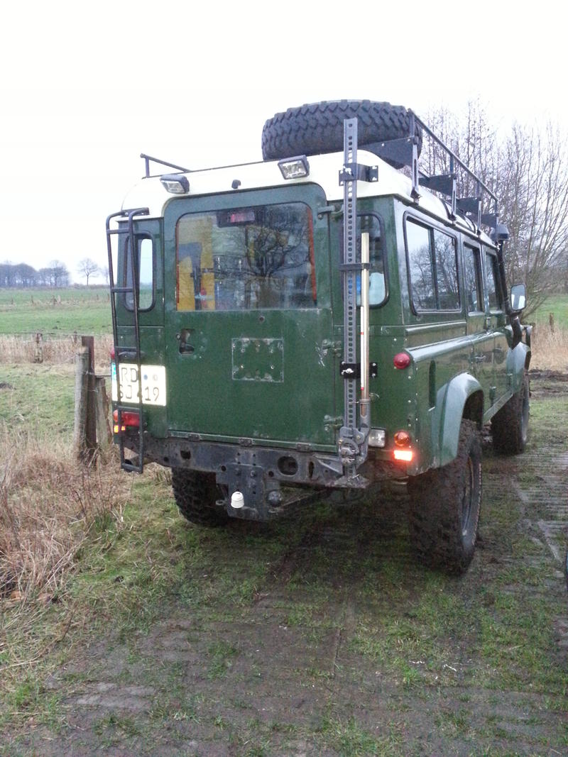

BeitragVerfasst am: 01.02.2014 13:55:06    Titel:
So bei mir gings weiter.

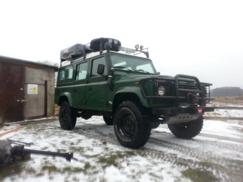

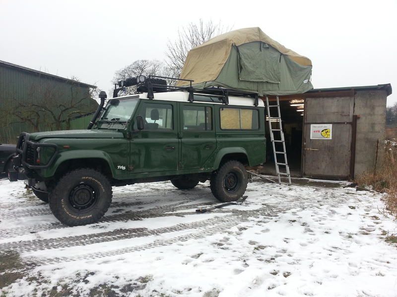

Anfang Januar ist ein Hilift angekommen und mit direkt mitgeliefertem Anbaumaterial von Paddock verbaut worden:
Und gestern habe ich hier ganz aus der Nähe ein Rooflodge 140 extended abgeholt. Absolut neuwertiger Zustand, der mir aber bei einem gebrauchten Zelt auch absolut wichtig war.
Das habe ich vorhin montiert und aufgebaut, nun muss ich morgen auf weniger Regen hoffen damit es auch wieder trocken wird, denn ein paar Tropfen hats doch abbekommen:
Nun kann ich das erste gute Wetter nicht mehr abwarten YES

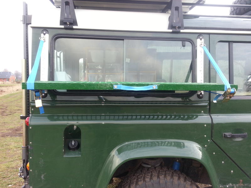

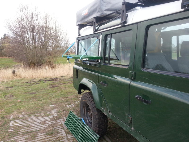

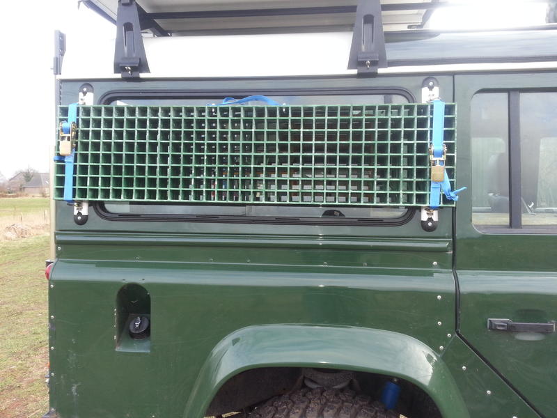

Dazugekommen sind GFK-Waffleboards, befestigt an Airlineschienen.
Hier ein paar Bilder:
Musste sie ein bisschen einkürzen, da sonst entweder ein hässlicher Überhang nach hinten entstand, oder die Tür nicht mehr zu öffnen war.
Dann habe ich noch Griffschlaufen angebaut um die Boards auch alleine anhängen zu können:
Und "klappbar" sind sie auch, alles irgendwo abgeguckt genauso wie die Airlineschienen und die Griffschlaufen:

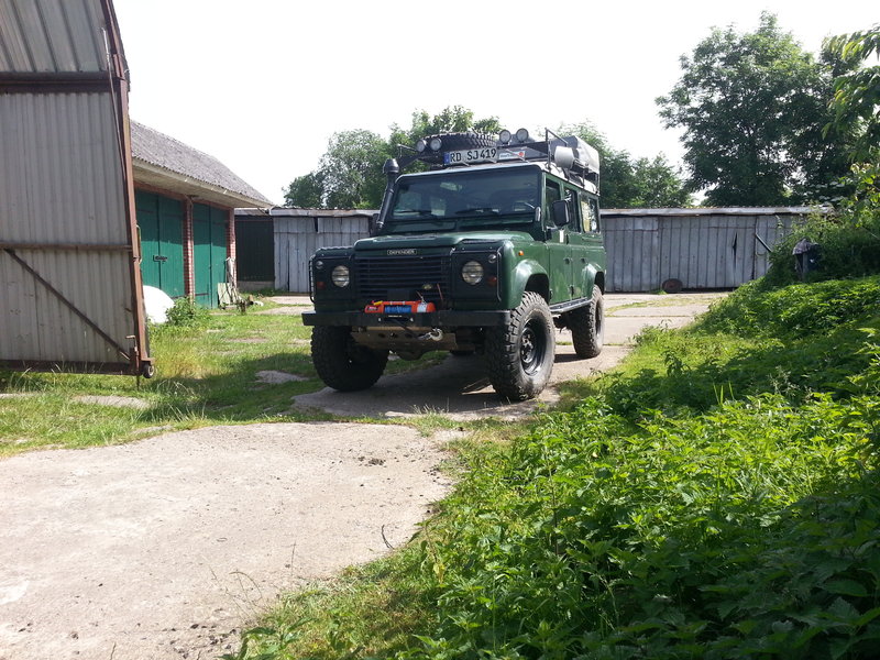

BeitragVerfasst am: 18.06.2014 17:11:34    Titel:
So, hier auch mal wieder was neues.

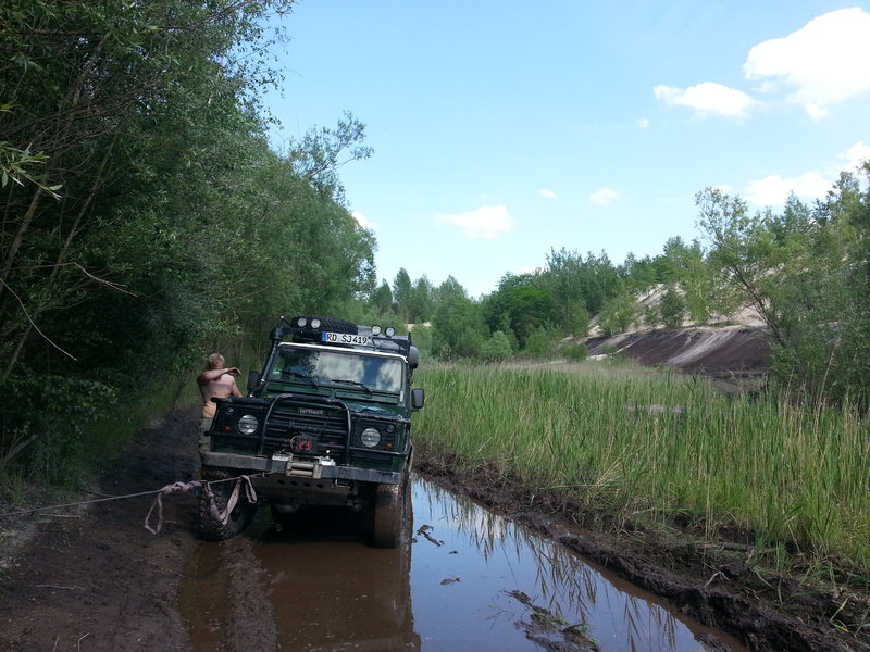

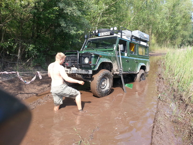

Nachdem ich den Defender ca 5 Minuten nach der Ankunft im Tagebau Profen festgefahren hatte, versagte meine alte billig China Winde beim Bergeversuch. Versuche mit Highlift und GFK Waffelboards schlugen vorerst auch fehl. Da kam mir das nette Angebot eines Forumsmitgliedes zur Bergung sehr gelegen und ich konnte meine Versuche beenden.
Hier zwei Bilder der Aktion:
zuerst mit Winde bis die dann versagte
Dann mit Highlift und Sandblechen
Naja, lange rede kurzer Sinn, eine neue Winde musste her, ich entschied mich für eine Winchmax mit Kunststoffseil.
Für meine gelegentlichen Bergungen reicht das aus denke ich. Die Alte tat ihren Dienst auch ziemlich lange und ich habe eigentlich nur noch auf deren Ableben gewartet.
Bei der Gelegenheit habe ich gleich den Bügel mit weggebaut, gefällt mir nun um längen besser als vorher :) .
Jan

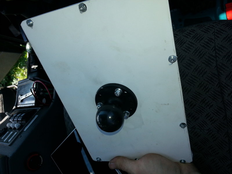

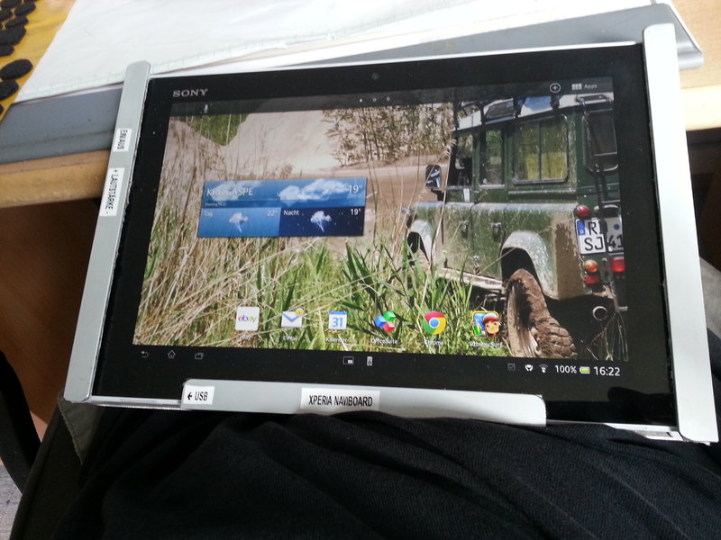

BeitragVerfasst am: 11.07.2014 16:03:24    Titel: Tablet Halterung
Moin,
Danke tamarus :) .

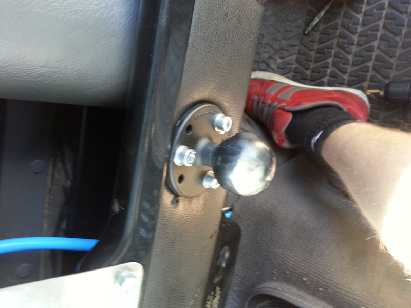

Es gibt auch etwas neues bei mir, ich habe mich ja - wie vllt der ein oder andere mitgelesen hat - für ein Tablet als Navi entschieden.

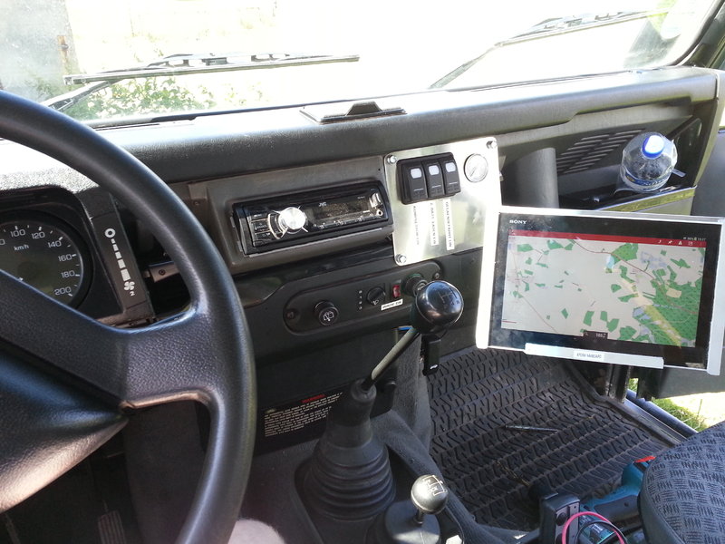

Da die 20 Euro Halterungen mir nicht so zusagten, habe ich mich entschieden selber eine zu bauen, natürlich auch weil ich Spass daran habe.
Hier nun das Ergebnis:
Hier die Halterung alleine, die Beschriftung ist aus dem Forum abgekupfert wie auch die ganze Idee mit den Alu U-Profilen.
Das sind die RAM MOUNT Kugeln am Defender und an der Rückseite des Halters
Und hier aus Sicht des Beifahrers und Fahrers.
Bin absolut überzeugt von den Ram Mount Teilen, das funktioniert einfach. Sehr flexibel und doch in sich fest wenn man zudreht.
Nun muss das alles nurnoch getestet werden.
Jan
