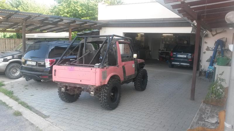

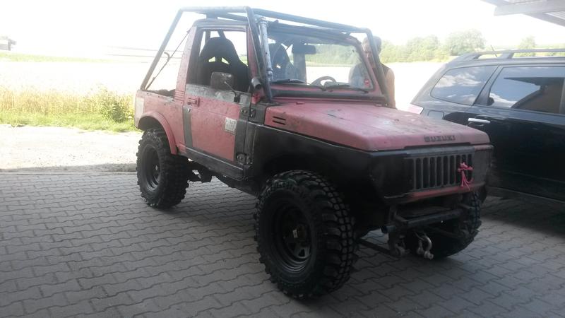

BeitragVerfasst am: 17.07.2014 12:29:34    Titel:
die idee hatte ich auch schon. wurde aber wegen der laengeren uebersetzung erst mal auf eis gelegt.
mal schauen wenns dann mit dem SPOA soweit ist.
jedenfalls sind die neuen reifen drauf. das sind ganz schoene truemmer.
die schleifen bei vollem einschlag am bodenblech des fussraums.
da werd ich nochmal auf die schnelle die flex ansetzen muessen.
