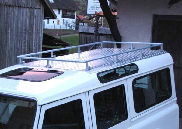

Ich meine das Kunststoffdach ist zwar leichter aber auch weniger belastbar als ein Stahldach, habe aber keine Zahlen. Jedenfalls steigt mit Dachlast der hohe Fahrzeug-Schwerpunkt weiter. Bei unebener Fahrbahn im Gelände neigt sich der Santana auch ohne Dachlast bereits subjektiv empfunden unangenehm weit zur Seite. Und schlecht verzurrte Gegenstände bei heftigem Bremsen ...
Ich habe an meinem Santana eine Heckleiter montiert (zur Freude der Kinder) aber bisher Dachlast vermieden. Nun gab es kürzlich einen Artikel in 4wheelfun zu lesen. Die durchgängige Riffelblech-Dachaufsatz-Lösung von WM Parts im Brombachtal für z.B. den LR 110. Mit oder ohne abnehmbarer Reling.
http://www.4wheelfun.de/news/land-rover-defender-dachtraeger-unauffaelliger-lastesel-8440322.html
