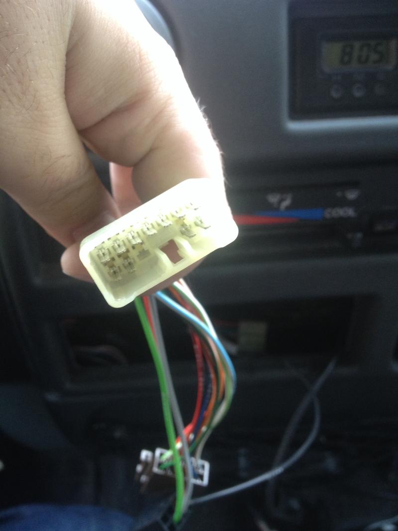

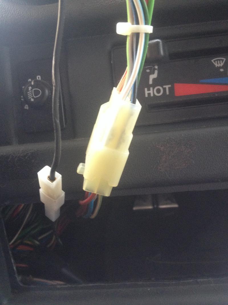

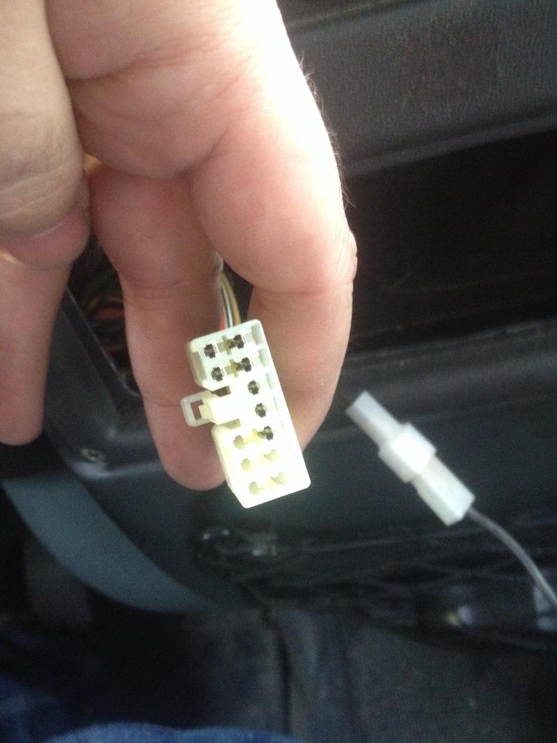

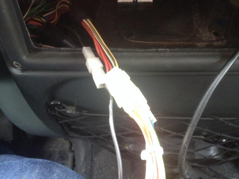

Ich musste heut das Radio ausbauen und habe dir ein Foto gemacht, bei mir waren schon die ISO-Adapter dabei.

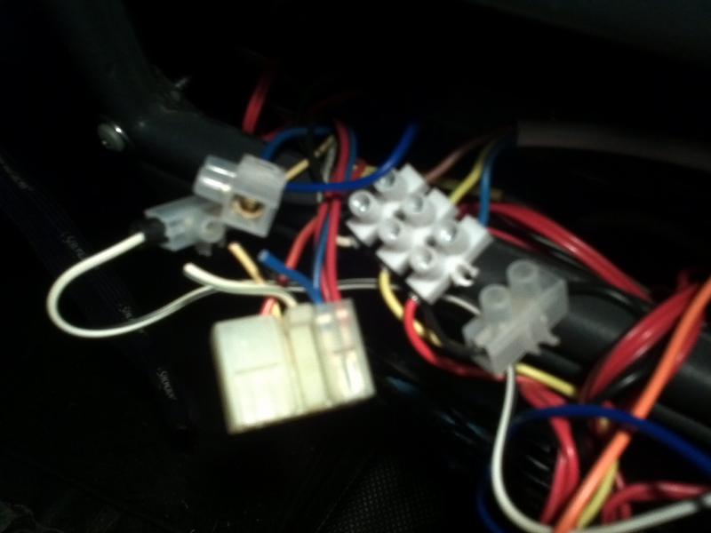

bei meinen Santana hat der Vorbesitzer sich schon an den originalen Steckern vergnügt.
Zu den Lautsprechern sind eigene Leitungen verlegt und auch eine weitere Antenne, daher werden bei mir nur wenige Kabel des Originalstrangs verwendet.
Ich müsste da aber mal für Ordnung schaffen.....
Das Bild ist leider nicht scharf geworden, aber man erkennt... zumindest die vielen Lüsterklemmen....
Bei mir wird nur
Blau
Schwarz-Weis
Grün-Weiß
verwendet...
lg tobi

Heiliges Ei!
Da hilft nix außer neubeschriften oder neue Kabel ziehen, hatte ich auch schon mal in einem anderen Fahrzeug.
Mich wunderts, dass die Lüsterklemmen sich noch nicht gelöst haben. rotfl

Danke für die Bilder mit den ISO-Steckern....genau den suche ich
Aber woher stammt der ? Hat er irgend eine Bestellnummer
Es gibt zig verschiedene je nach Fahrzeugtyp
beste Grüße laxs
