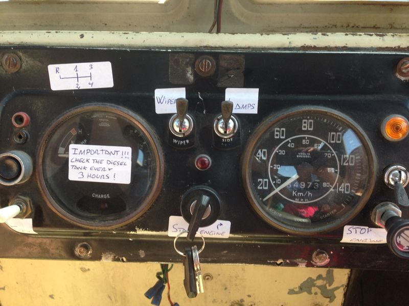

Klar ist Ferndiagnose immer extrem kniffelig, aber ein Versuch ist es schliesslich wert. Öle, Temperatur gucken die Mädels permanent, das habe ich Ihnen eingebleut. Den Rest der Kompetenz von den Mädchen beschreibt das Bild auf der Instrumententafel, also deren Bedienungsanleitung rotfl
