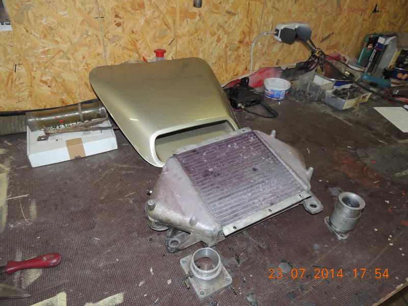

Hi.
Ich suche eine Dichtung zwischen Intercooler und Motorhaube vom Nissan Patrol Y61 oder Terrano2 TDI.
Die originale R20-Hutze habe ich, nur die Dichtung fehlt.
Oder kennt jemand ein Gummiprofil, daß man dafür verwenden kann?
Der LLK ist noch nicht drauf, in der Höhe wäre ich also noch etwas flexibel.
Will nur eine Gummidichtung haben, damit nicht die ganze Haube mit dem Motor zusammen vibriert.
Hier für suche ich:
Auflagefläche um das Kühlernetz herum wäre 27x27cm.
da ist ne ganz einfache Dichtung drinn, nur so ein runder Wulst, kannst nehmen was passt, weiß ja nicht wie du die Aufnahme an der Haube machst
übrigends, der LLK bewegt sich kein mm der darf nicht am Motor fest sein, sondern da sind zwei Streben von der Frontmaske zum Wasserfangkasten
damit ist auch die Dichtung kein Problem, reicht auch Moosgummi Streifen

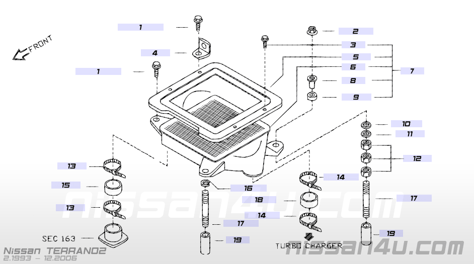

Sorry, zumindest beim Terrano2, von dem der LLK ist stimmt das nicht. Beim R20 sind Stutzen mit Stehbolzen auf der
Einlass- und Abgasbrücke, und dort wird der LLK mit gummiunterlegten Muttern draufgeschraubt. Da bewegt er sich
genauso wie der Motor! Hab ja einen Motor mit R20-Brücken in der Werkstatt stehen.
Genau deshalb wollte ich die originale Dichtung haben, da reicht eben kein Moosgummi.
Das mit den Streben von Frontmaske zu Wasserkasten find ich jetzt nicht wirklich eine elegante Lösung. Obskur
http://static.nissan4u.com/epc_img/14272393230548.png
Siehst Du die Stehbolzen? Die gehen zu den Brücken.
das kommt drauf an, wenn der Motor recht hart aufgehängt ist und sich wenig bewegt, dann geht das so wie beim Terrano
wenn sich der Motor bewegen kann, ist es besser der LLK sitz auf den Streben, so ist der Abstand zur Haube immer gleich
dafür müssen die Schläuche lang genug sein um die Bewegungen mit zu machen, wenn der LLK fest aufm Motor ist reichen auch feste Rohre zum verbinden
hat halt beides Vor und Nachteile
Gruß Mani

Hi Mani.
Und genau da liegt der Haken. Der Motor ist recht elastisch aufgehängt (Nissan Y720 Seriengummilager) und bewegt sich.
Für längere Schläuche ist aber kein Platz zur Motorhaube. Deshalb der Versuch die originale Dichtung zu bekommen.
Und zwar nicht zu Mondpreisen wie beim Freundlichen...
Aber ich befürchte, ich muss mir doch wieder selber was klöppeln... Nee, oder?
