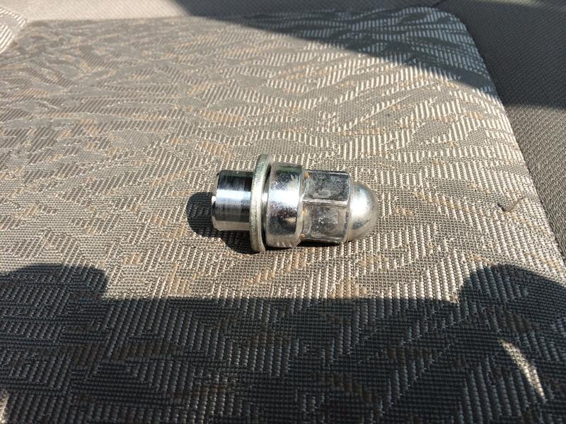

Ich werde jetzt mal heute Nachmittag auf Arbeit nachmessen, wenn die Felgen tatsächlich über die zur Verfügung stehenden Schrauben zentriert werden, dann hab ich als gelernter Werkzeugmacher und jetziger Q-Manager wohl das falsche Verständnis für Präzision und Passungen im KFZ-Bereich... Unsicher Hau mich, ich bin der Frühling
Mal sehen, lass mich ja gerne eines ‚Besseren belehren.

Da hast Du etwas falsch verstanden. Die Felgen zentrieren sich wie beschrieben nicht über die Schrauben sondern übers Mittelloch. Was aber beim Patrol schon nicht mit der Präzision welche Du aus deinem und ich aus meinem Beruf gewöhnt sind funktioniert.
Deshalb ja mit 3 normale Kugelbundschrauben vorsichtig auf der Achse zentrieren, 3 Schaftschrauben zum fixieren und die 3 Kugelbundschrauben wieder gegen die Schaftschrauben austauschen.
Wuchten mit Kralle nicht vergessen.
Nur so funktionieren die Felgen und laufen rund. Smile

Habe heute mal eine Mutter gelöst.

Hatte meinen Post parallel zu Deinem geschrieben Greyhound 4x4.
Deine Erklärung ist wohl schlüssig und mal wieder ein Beweis, was manche Ingenieure für einen Sch*** konstruieren und auch noch Geld dafür bekommen… Respekt
Das mit den 3 Kegelmuttern zum „Vorzentrieren“ hatte ich auch schon in Erwägung gezogen. Supi
Danke BIG-M fürs verifizieren der Mutter. Good Job
Nach meinen Messungen heute Nachmittag bin ich zum Ergebnis gekommen, dass Ich die Felgenbohrungen mit einer Reibahle auf exakt 20 mm bringen werde. Diese sind aktuelle vom Lack etwas unrund. Danach werde ich Hülsen aus Messing oder AMPCO drehen und diese mit 1/10 mm Spiel zur Felge auf die Schaft-Muttern aufschrumpfen. So habe ich anstatt der aktuell 1,5 mm Spiel zum zentrieren nur noch 1/10 mm, was dann wohl zu vernachlässigen ist. Parallel dazu kann man ja noch mit dem „Vorzentrieren“ durch die besagten 3 Kegelmuttern arbeiten.
Mal schaun ob´s funzt… Grins
