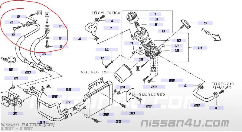

schau bei Nissan4you nimm Bj 91 und Bj 96 dann siehst was da anderes verbaut wurde
der 96 hat auch noch den Wasser/Öl kühler, aber zusätzlich einen Ölkühler vorne vorm Wasserkühler

@Glonntaler: danke für die Übersicht, das ist hilfreich! Winke Winke
Wo gehen die eingekreisten Anschlüsse dran? Hat jeder Motor das?
Oder einfach Wasser/Öl-Teil demontieren und dort anklemmen?

Matthias, schau einfach mal unter die Haube, ich denke das die Anschlüße für die Ölleitung auch bei dir schon vorhanden sind, bin mir aber nicht sicher

Wegen den Anschlüssen.
Die gehen an den originalen Öl Wasserkühler. Glaube mit einem zusätzlichen Adapter.
Kann sein das in dem Adapter ein Thermostat sitzt.
Bin mir da aber nicht sicher.
