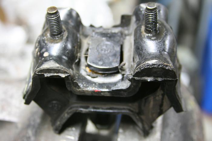

Es wiegt jetzt 1900kg,
Hier sind noch stumme Zeugen des Drehmomentes
Dei Motoraufhängung ist nach unten geknickt, entgegen der Schwerkraft.

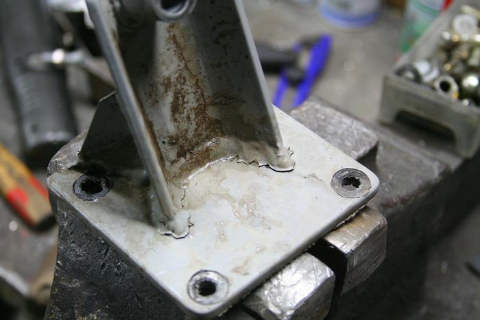

Sind das orginale Halter?
Bei einer guten durchgeschweißten Naht, reißt der Stahl mit ab. Wenn sich die Naht vom Stahl löst, wurde fehlerhaft geschweißt und zu wenig Temperatur in den Stahl mit eingebracht.
Oder der Schweißzusatz hat eine schlechtere Legierung als der Stahl der verarbeitet wurde.

Es ist auch Material aus der Platte mit ausgerissen, Das Material ist St52 mit SG3 geschweißt und alles vorher auf 390°C erwärmt.
