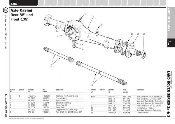

Hallo Gemeinde
Hat schon mal jemand den Achsstummel, beim Landy "Stub Axle Asembly"
beim Massif " Flansch 500026569" , dem Achsstummel auf dem das Radlager sitzt, mit dem des Landy series verglichen?
Bzw. passt das Teil auch auf den Massif, die Lager sind ja die Selben.
Wäre es auch möglich auf Defenderteile umzubauen?
Man hätte dann mehr Möglichkeiten betreffend Ersatzteilen auf Reisen.
Wäre interessant zu wissen.
Position 11 auf dem Anhang
Gruss Turi

Deine Frage kann ich trotzdem nicht mit "belastbarer Sicherheit" beantworten, aber ich halte es für wahrscheinlich, dass der Achsstummel passen könnte. Der hintere hat im Gegensatz zum vorderen außen einen Bund, der zur Zentrierung auf dem Achskörperflansch sitzt. Wenn ich mal Zeit habe die Tage, schaue ich, ob das bei meiner HA von der serie genauso aussieht. Auch im alten spanischen Ersatzteilkatalog für die serie IV ist für die Hinterachse (damals schon spanisches Eigengewächs) mit Scheibenbremsen beim Nabenflansch die selbe Ersatzteilnummer 599828 gelistet. Das spricht für eine gute Erfolgschance.
Gruß Gerhard

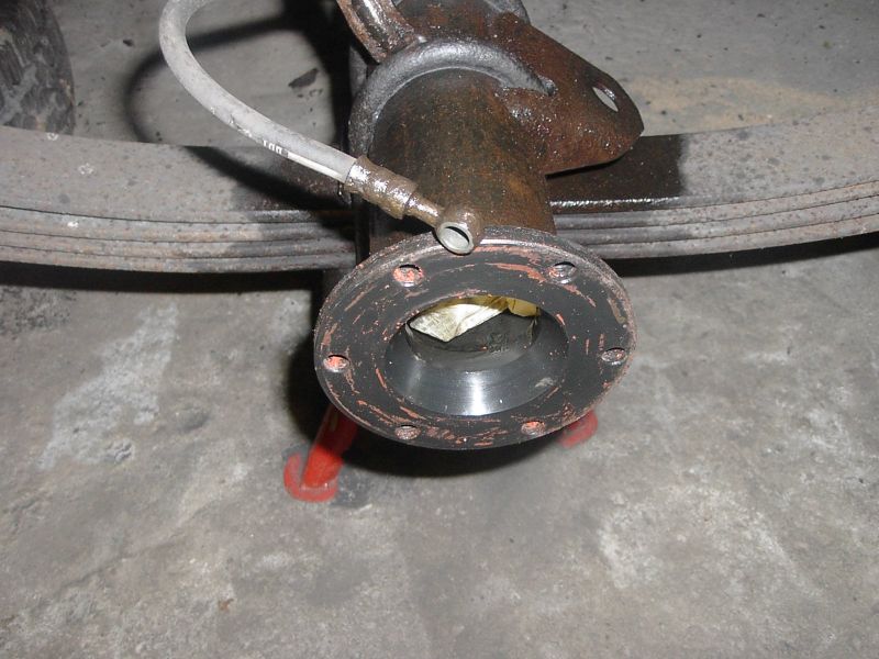

da du dich da unten ja offensichtlich eingerichtet hast und es dort vermutlich eine ganze Menge auch für Land Rover gibt (war jedenfalls so, als ich vor ca. 40 Jahren dort länger war), könntest du mal schauen, ob es dieses Teil (599828) irgendwo gibt und dann ein Foto von hinten schicken. In den Katalogen der Händler sind nur die Fotos von vorn, da kann man nichts erkennen.
Die Achse vom Santana ohne Flansch sieht wie auf dem Bild unten aus, der Stummel hat außen einen umlaufenden Bund, der auf diesem Flansch zentriert. Ich denke mit dem Foto kannst du selbst beurteilen, ob es passt.
Gruß Gerhard
"So siehst´s aus:"

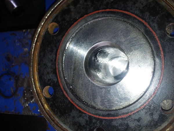

so sieht mein Flansch innen aus, die Halbwelle hat ihn excentrisch ausgedreht, nur zur Information
Gruss Turi
