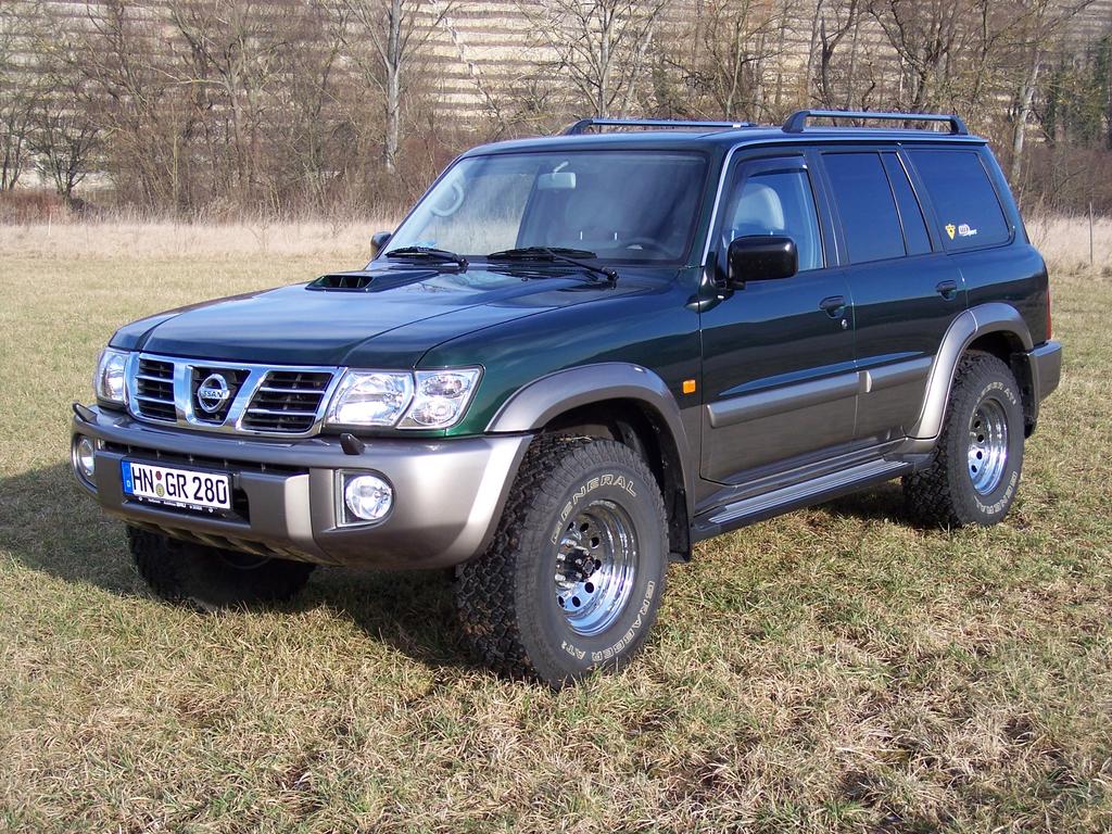

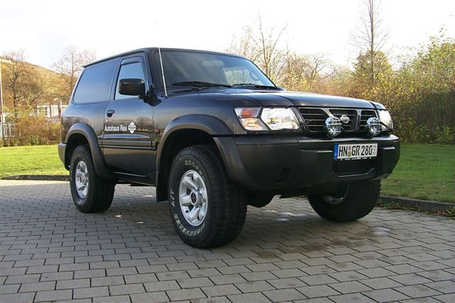

285/75R16
295/75R16
305/70R16
alle ohne Änderung möglich
315/75R16
würde ich ohne Höherlegung nicht fahren, obwohl es auch funzt
GR_uß
Dirk
295/75R16 ohne Höherl.
305/70R16 ohne Höherl.

EDIT: die oben gezeigten 305/70R16 fände ich sehr passend. Hat die vllt. schon jemand eingetragen?
