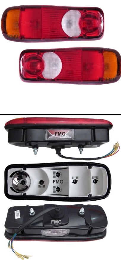

Auch hier nochmals ein Update 2014.
Bestellt bei Ebay 41Eur inkl. Versand für rechtes und linkes Komplettrücklicht (Made in Türkei)
Geeignet für folgende Fahrzeuge (ohne Gewähr):
DAF CF & LF
Renault Premium I & Midlum
VW Transporter 5 Pritsche
Renault Master Pritsche
Technische Daten:
Mit E-Prüfzeichen
Maße: 349 x 130 x 88 mm
Abstand zwischen den Montageschrauben: 152mm
Betriebsspannung 12/24 Volt
Mit Verkabelung (s. Bild)
Mit Lampenträger
Lieferumfang:
2 komplette Rückleuchten (rechte + linke Seite)
Montagematerial & Dichtungen
Haben in meinem PS-10 Bj.03 einwandfrei gepasst. (Stoßstangeneinbau)
Grüße
Rainer

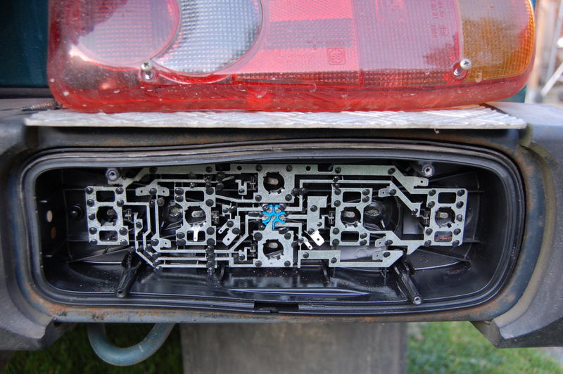

Gorr, ist beim Santana nicht ein Rücklicht-Alu-Negativ verbaut? Wie hast Du das gelöst, wo sitzt da die Mutter? Und wie hast Du die Kabel verbunden? Bitte um Kurzbericht! Vielen Dank.
BeitragVerfasst am: 20.09.2014 18:37:37    Titel:
Hallo Kronburg,
da ich eine Glühlampe wechseln musste, habe ich gleich ein Bild vom Rücklicht gemacht (Santana Bj. 2003). Wie Du siehst, ist bei mir nix Alu, sondern alles nur feinstes Plaste. Bolzen müssten passen, Kabel anlöten bzw. stecken.
Schöne Grüße
Horst

BeitragVerfasst am: 22.09.2014 23:51:31    Titel:
Puhh. "Alu negativ verbaut"??? Was bedeutet das?
Also bei mir ist alles so wie bei Horst und Bärbel und mit dem Hintergrund, dass ich Elektro kann, hatte ich auch kein Problem mit unterschiedlichen Farben sondern hab einfach mal die mitgelieferten Kabel entfernt und dem Kabelbaum vom Santana neue Stecker spendiert und direkt dort angeschlossen.
Aber wenn du mir dein Problem genauer schilderst oder Bilder beilegst bekommen wir das wohl auch hin. Die Rückleuchte von Horst und Bärbel macht auf mich übrigens den Eindruck als hätte die diesen Zentralstellen (das hellblaue Ding in der Mitte) so eine hätte ich auch auf einer Seite, hab mich aber für die mit Direktkabelanschluss entschieden, da ich nicht wusste wie der Stecker heißt und auf einer Seite hatte der gefehlt und den hätte ich daher auch noch irgendwie auftreiben müssen.
Kronburg
1. Bombardier I 503
BeitragVerfasst am: 23.09.2014 18:33:01    Titel:
An Horst und Gorr: vielen Dank für die hilfreichen Kommentare und Bilder!
