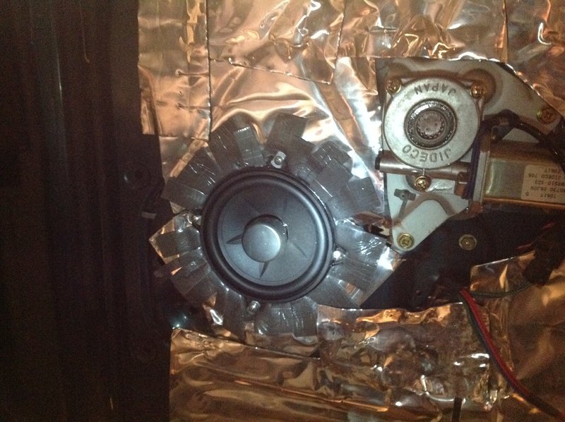

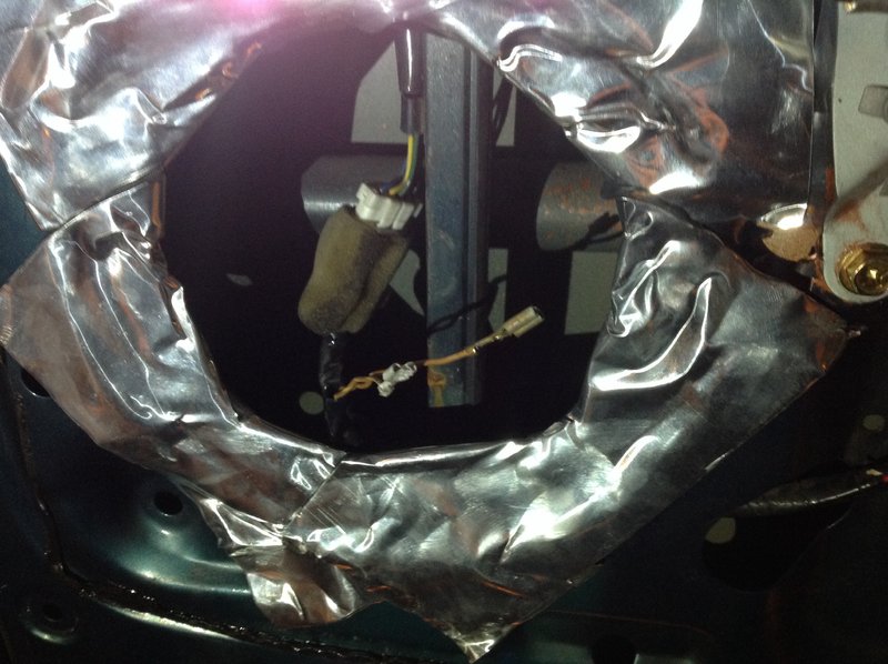

Habe gestern bei mir die Lautsprecher ausgebaut. Welche einbautiefe kann ich eingestochen nehmen? Nach meinen Maß, sind es nur 3,5 cm. Finde leider keine Lautsprecher mit der Tiefe. Weiß da einer welche ich nehmen kann?

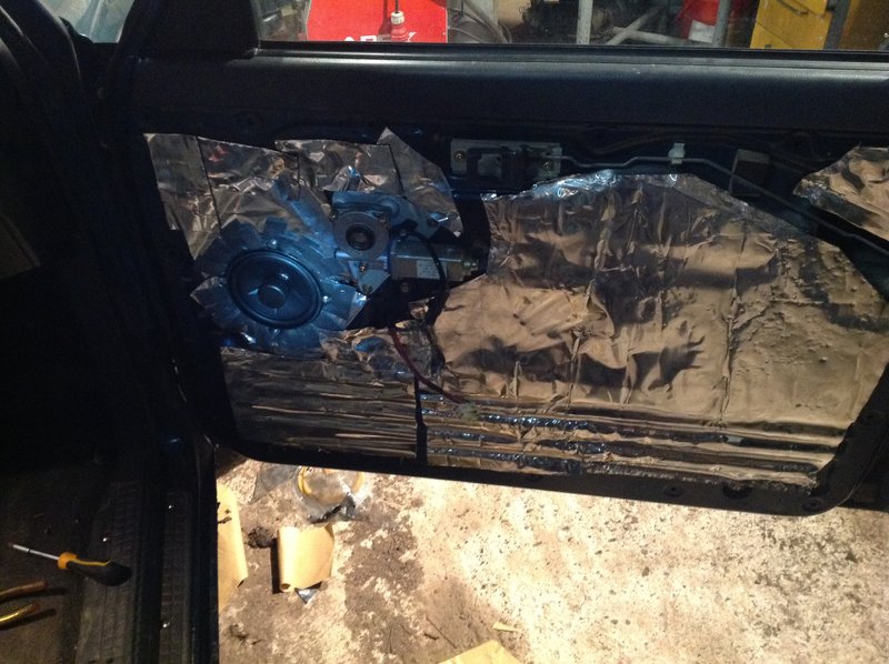

rubenpal hat folgendes geschrieben:
Habe die SinusLive S 135 II verwendet. Die haben nur eine Einbautiefe von 29mm und passen unter die Originale Türverkleidung ;-)
Dazu habe ich noch eine Bassrolle im Kofferraum und wenn ich Zeit habe verbaue ich noch die Hochtöner Neos 25.
Die Verkabelung kannst du behalten, die Lautsprecher brauchen max. 70 Watt und der Kabel hat ca. 1,5 mm2 => Passt !

Vielen Dank, aber die sinuslive sl-135c haben ja nur 13 cm Durchmesser. Muss ich dann noch was daz basteln?! Ich schau mir heute dieser die Tür an...

Ighor hat folgendes geschrieben:
Also die Originalen Lautsprecher haben auch 13cm.
ber erwarte keine hammer mega krassen Lautsprecher. Sind halt ganz normale Mitteltöner aber in Verbindung mit na Bassrolle hast du einen echt angenehmen Sound.

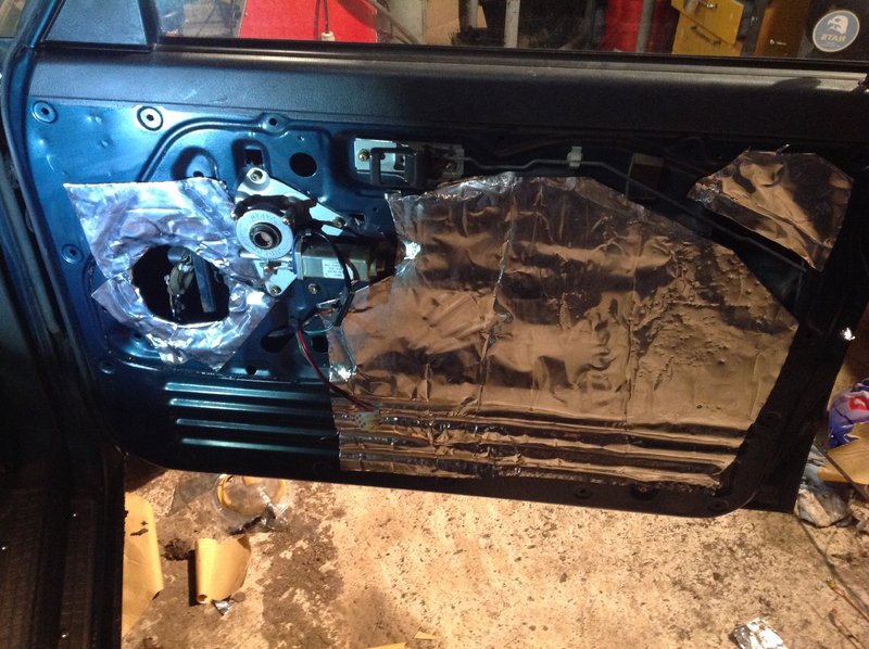

Kurzer Poste zum Einbau besserer Lautsprecher:
