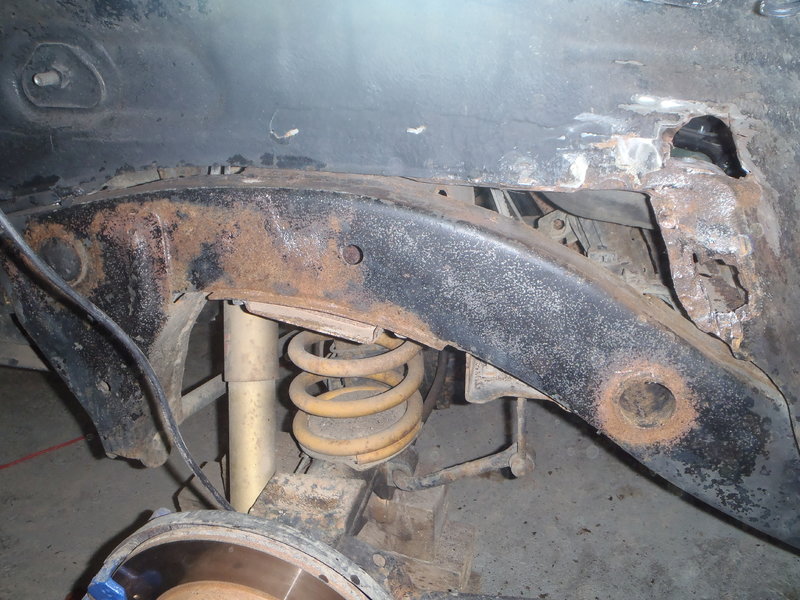

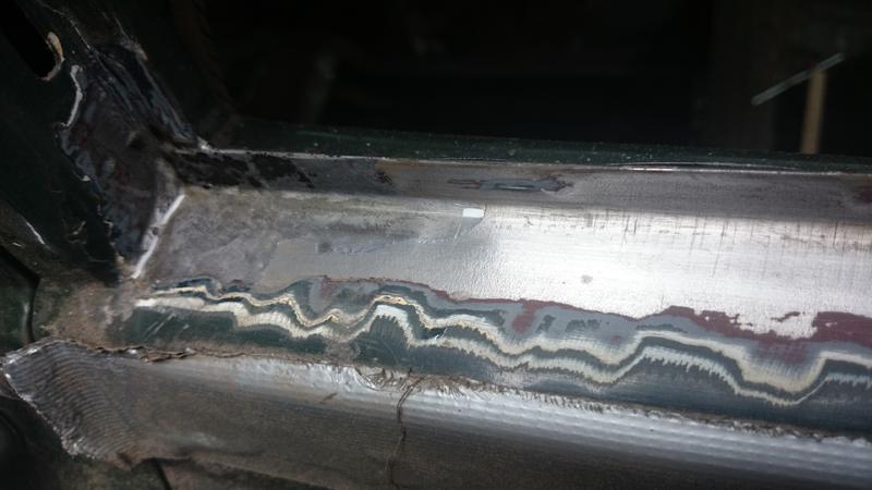

Der grobe Gammel war ja unter dem Plastik, Steinschlagschutz. Auf ne Art würd ich den in Zukungt grad weg lassen, aber er nützt schon sehr gut, wenn ich sehe wie "gestrahlt" das ding aussieht.
Also nicht expliziet mit wachs behandelt. Aber in meiner Stamm Waschanlage (Also von Hand mit Lanze) bekommt er immer im Wachsprogramm ne ordentliche Dosis die man auch nachher gut sieht (Wasser perlt sichtbar ab). Und halt immer wenn ich am Waschen war (ca. 1x im Monat oder nach dem Offroaden) hab ich den kompletten Rahmen immer schön durchgespühlt bis klares Wasser aus dem Rahmen kam, und nachher nochmal im Wachprogramm gut durchgespühlt.
Aber sonst wurde er gebraucht.
Er ist auch meiner meinung nach in guten Zustand. Die vorderen Kotflügel sind absulut sauber. Hab dort nichts rostiges finden können. Aber die schraub ich mal noch ab und schau sie nochmals an. Und sonst einfach die sachen die ihr hier gesehen habt bis jetzt.

BeitragVerfasst am: 02.11.2014 17:34:08    Titel:
Nüchtern betrachtet - Der Normalfall. War da überhaupt nicht schockiert.

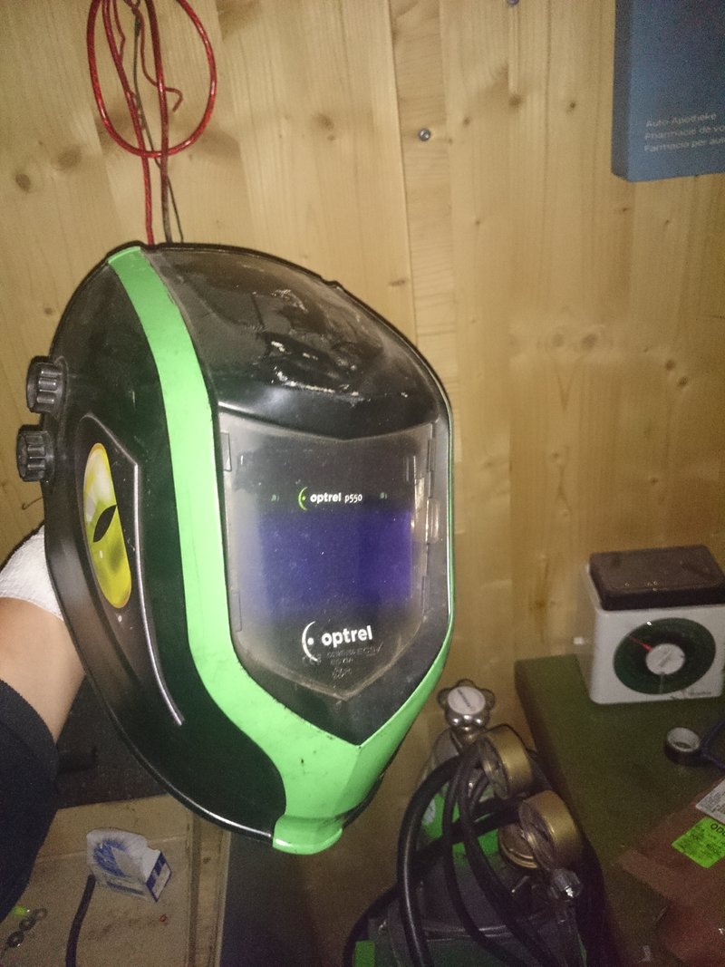

Hauptsache, Du verlierst den Mut nicht. Hab mittlerweile schon sooo viele Pattols geschweisst, irgendwann hastes raus.
Kauf Dir ein schlaues Schutzgasschweissgerät und übe an schlecht sichtbaren Stellen.
Und das wichtigste überhaupt: Spar nicht beim Schweisshelm. Zu sehen, was man schweisst, ist Gold wert!!!
Optrel e680 kann ich empfehlen.
BeitragVerfasst am: 02.11.2014 18:39:40    Titel:

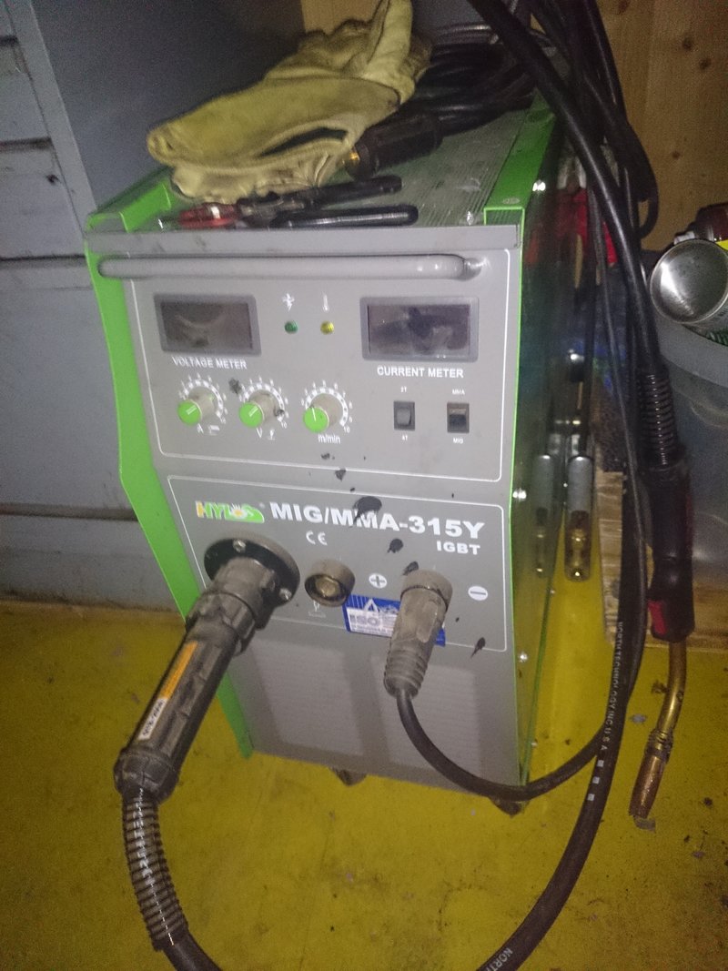

Den Optrel e680 habe ich als Version von Oerlikon.
Schon einige Ersatzscheiben und Stunden hat der Helm hinter sich.
Manchmal zickt er ein wenig, aber die Empfehlung unterschreibe ich.
Ein gutes Schweißgerät, bei dem nur die Blechstärke eingestellt wird ist Gold wert!
Schließlich sind die Meisten ja nur Hobby-Schweißer.

"Mein" Equitment:
Denke damit kann man Arbeiten Smile

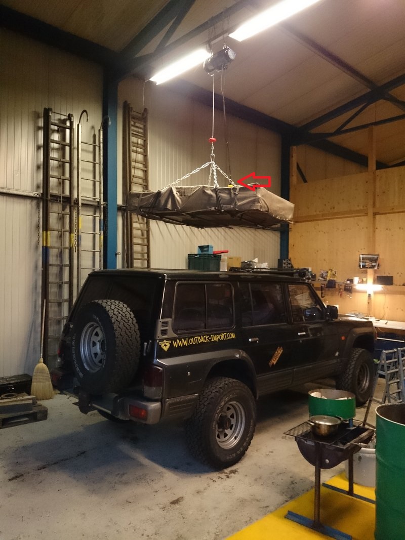

Da oben war die "Fernbedienung". War immer ne Tolle aktion mit der Leiter neben dran und mit durchgestrecktem arm etc... Naja... Hab das Kabel nun um 10m verlängert (Ja 10m, war zu faul es einzukürzen, und jetzt kann ich quer in der Halle damit rum rennen rotfl )

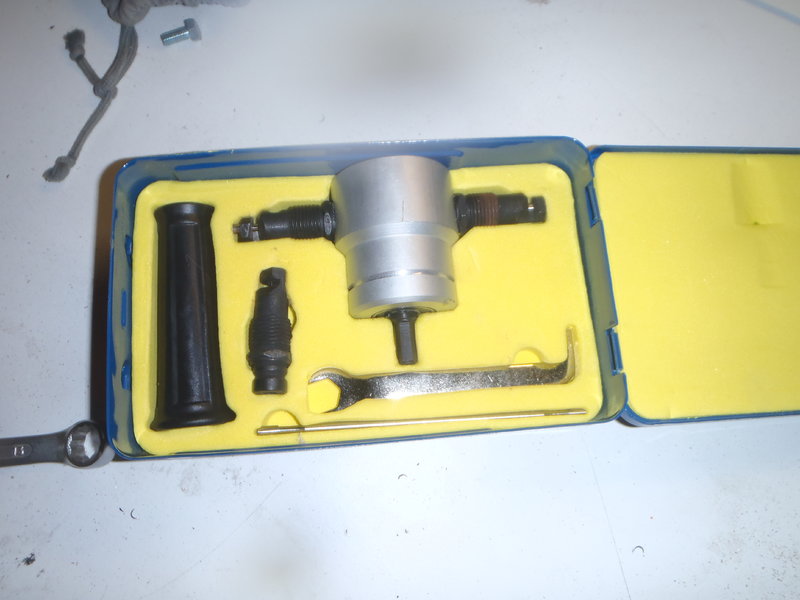

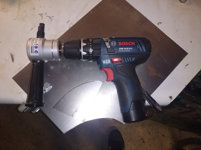

Und ich hab noch meinen Nibbler ausprobiert. Hier mein wirklich aller erster Versuch (Nur die kleine Ecke dort am Blech war zum schauen ob das ding funktioniert und wie es sich anfühlt). Ich bin begeistert für 35€ YES (Blech 1mm)

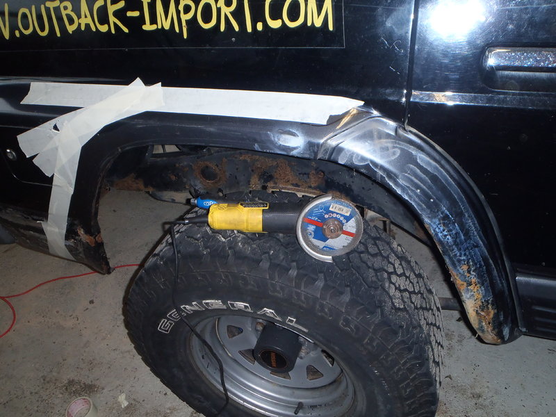

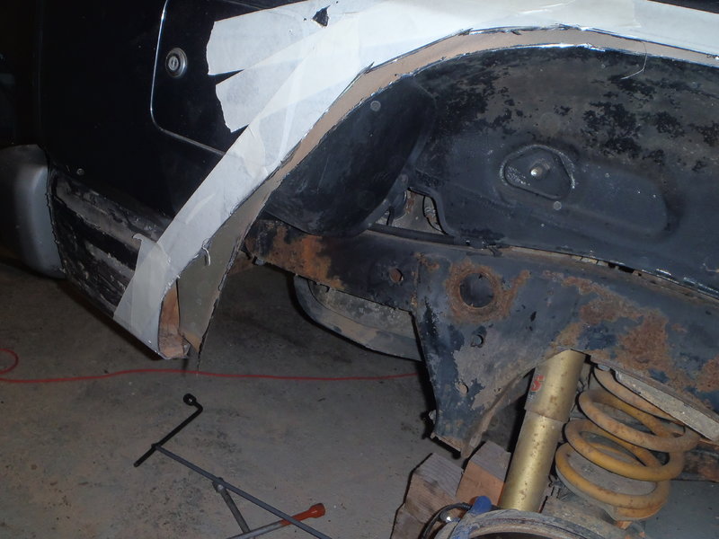

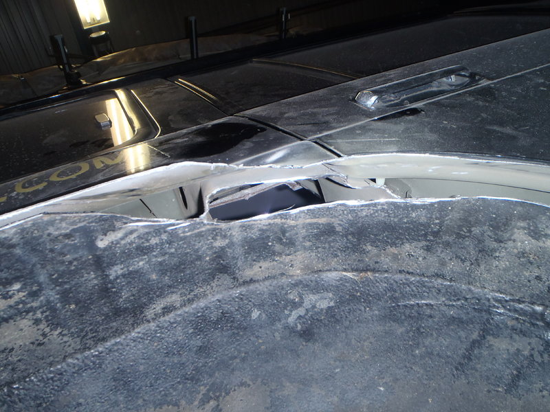

Erstmal wurde mal grob abgeklebt wo ich lang flexen will und dann logischer weise rausgeschnitten:
Da wo alles so eckig aussieht hab ich nachher noch mit der Scheifscheibe alles schön entgratet und verrundet.
Mühsam war es vorallem hier oben in der Ecke, da dort 3 Bleche miteinander zusammen kommen.

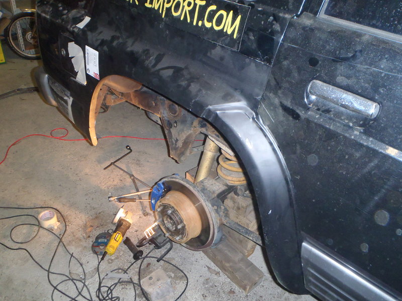

Nachher mal das Rep Blech dran gehalten
Panzertape dran und fertig ist YES rotfl
Neeee sicher nicht. Ich kanns nur im Moment nicht dran schweissen weil der Starkstrom Anschluss ca. 20m entfernt ist und ich noch auf mein Verlängerungskabel warte. Aber halb so wild. Ich hab ja noch ein paar sachen zum vorbereiten und testen.

Speziell für dich:
Ist der von Westfalia, also nichts extrem teuers oder so.
- 1x aufsatz mit links und rechts 2 Stanzführungen
- 1x Ersatzführung
- 1x Ersatz Stanzstange

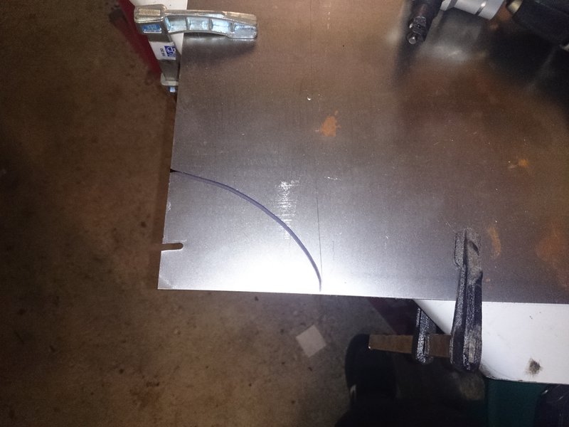

Dann das Rep. Blech dran gehalten und von Innen angezeichnet und mit dem Nipplet ausgeschnitten. Sieht zwar Tierisch komisch aus, passt aber recht gut.

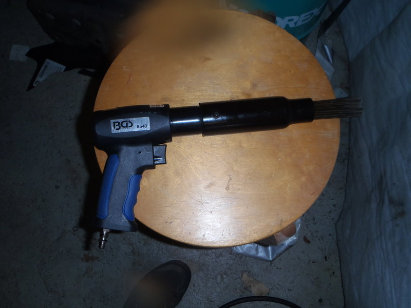

Und dann den Nadelentroster ausprobiert. Das ding geht gut und macht irgendwie spass...
Wenn man aber den ganzen Tag mit dem Teil Handtiert denke ich hat man am Abend keinen spass mehr mit seinem Handgelenk. Aber ich werds euch dann sagen.

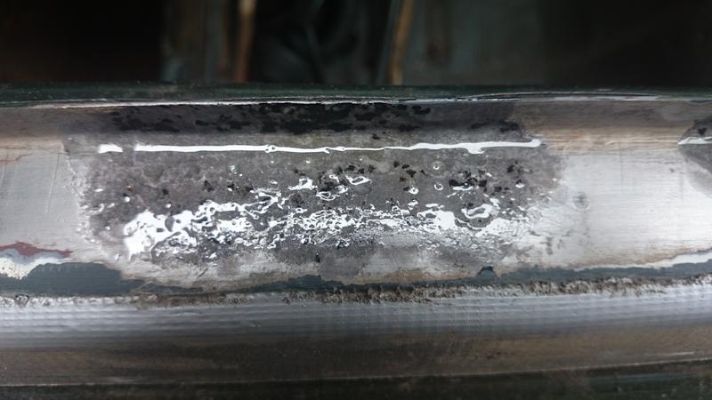

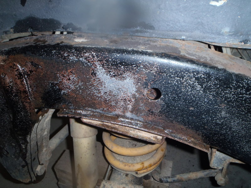

Als nächsten wollte ich mal das Pelux zeug testen. Das ergebnis überzeugt mich nicht komplett, aber die Poren werden sauber.
Nur mit dem Nadelentroster vorbehandelt:
Dann mit Pelux eingepinselt (also nur die eine kleine stelle als test)
Nach 15min. mit wasser und nem lappen abgespühlt:
Und das Zeug welches selbst der Nadelentroster nicht weg bekommt, ja dass ist einfach da und wird überpinselt.

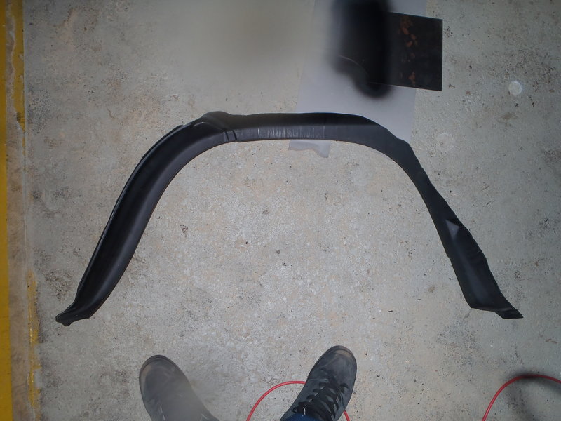

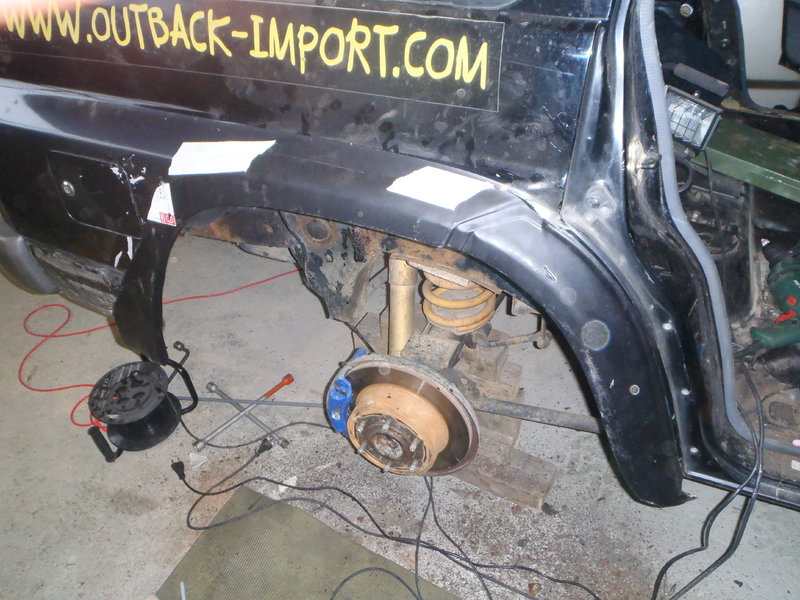

Frage mich nur gerade, wieso du so enorm großzügig deine Radläufe ausschneidest?
Nehme immer nur so viel weg wie nötig.
Und wenn du vorher dein Reparaturblech auf das gewünschte Maß schneidest, dann kannst du es als Schablone für den Ausschnitt am Fahrzeug verwenden.
Gerade der innere Radlauf macht eine Menge Arbeit.
Da würde ich erst mal die Schweißpunkte trennen und nur sehr sachte das Material entfernen.
Aber du schweißt wohl gerne. rotfl
Kannst auch mal versuchen die Blechteile, die eine Form haben, selbst herzustellen.
Geht mit einem Lederkissen und Karosseriehammer ganz gut.
Nennt sich Dinosaurier Lederkissen.
Auch forme ich gerne mit Holz als Unterlage.
Musst dich nur trauen!
Macht mir echt Spaß, Blech zu formen.
