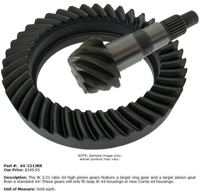

Ich bin auf der Suche nach Achsübersetzungen für ein aktuelles Objekt, und zwar so das ich abgesehen von meiner theoretisch optimalen Variante jeweils noch einen Hopp hoch und runter kann(Beispiel:Optimum 3,54 +3,21 +3,73), in nem Katalog bin ich über die 1:3,21 im Wrangler JK Sahara gestolpert.
Internetcheck, Lieferantengespräche...dann bei Currie:
http://www.currieenterprises.com/cestore/categoriesre.aspx?id=1513
Da wir hier in Europa bei weitem nicht alles bekommen was es in den US gibt, habe ich einfach mal frech meine Frage gestellt. Wie gesagt Currie hat es, wenns Spicer nicht hat ist es auch ok. Einen Versuch ist es aber wert.

also reden wir über eine 3,21/1 Achsübersetzung für eine Dana 44 JK? weil die ist grösser wie die normale Dana 44. Ich helfe gerne und kann auch gerne versuchen alles zu guten Preisen zu besorgen, ich muss nur genau wissen was. die Übersetzung aus dem link ist zb für die Vorderachse ne high pinion Dana 44 jk. darunter sind die standart Dana 44 und darunter sind die Hinterachsen Dana 44jk low pinion. Brauchst du vorne und hinten? weil die Übersetzungen müssten ja passen. gib mir mal ein paar infos und ich gucke mal was geht.

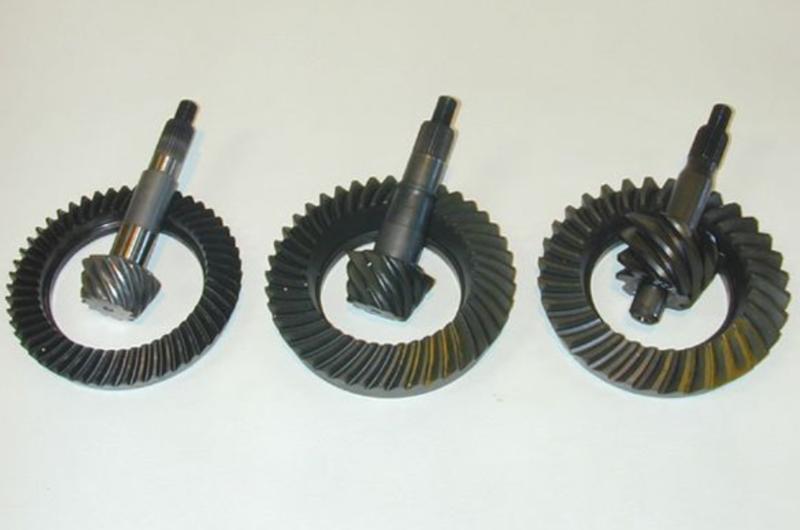

Ich brauche idealer Weise eine Achse High Pinion und die andere Low pinion, das würde ich als mechanich richtig in Verbindung mit einem Atlas Typ Transfercase bezeichnen. Und ich brauch hohe Ûbersetzungen.

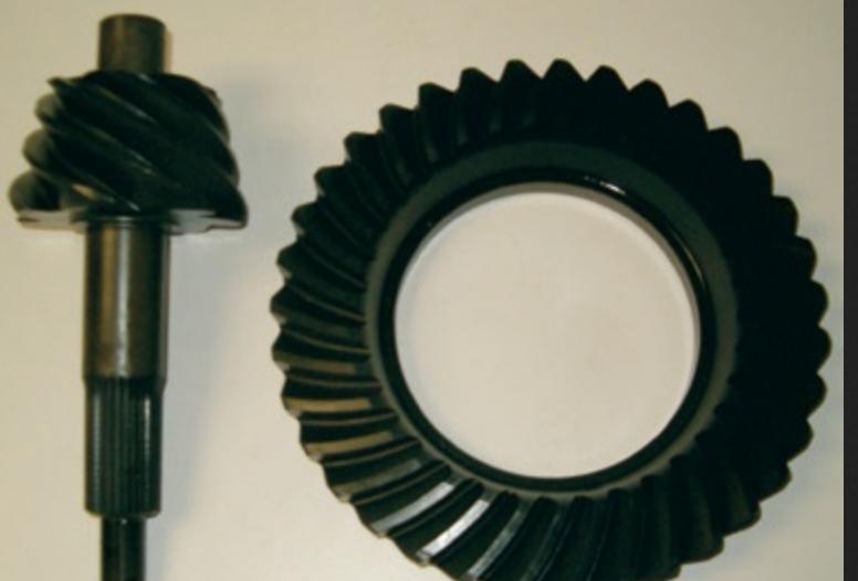

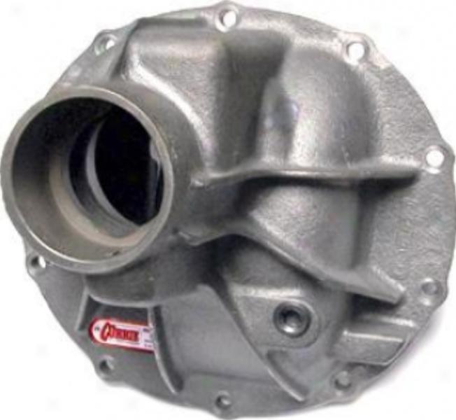

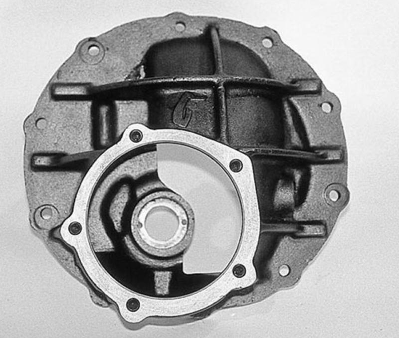

Ford 9" ist mir am sympathischsten,wenn man das Pinion anguckt weiss man warum. Nur gibt das da keine HP, HP sind nur 8,8" und haben nen normales Pinion.
Ford 8,8" HP 3,31+3,55+3,73 und ARB
Ford 9" LP 3,25+3,55+3,75 und ARB
D60 HP 3,54+3,73+4,1 +ARB
D60 LP 3,54+3,73+4,1 +ARB
D44 HP 3,07+3,54+3,73 +ARB
D44 LP 3,07+3,54+3,73 +ARB
D44JK HP 3,21+ ???+3,73 +ARB
D44JK LP ????????????????+ ARB
Vergleich D44, Ford 8,8 und Ford 9 von links, D44JK würde da gut Mitte sein.
Ford ist nicht wirklich mechanich optimal, aber Dropout. Der Vorteil liegt woanders, will ich jetzt nicht drüber schwadronieren.
Wie man sieht ist D44 eigentlich optimal obwohl kein Dropout vorhanden.
D60 ist nicht notwendig, schwehr, gross und 4,1 unbrauchbar aber semioptimal weil dagibt es wieder die Dropout Möglichkeit.
D44JK gefällt mir gut wegen dem 8,5" Ring und dem D60 Pinion. Frage: gibt das D44JK 3,21 +3,54+3,21 als HP und LP. Und ich könnte mir vorstellen das das mit dem Dropout irgendwie passt.

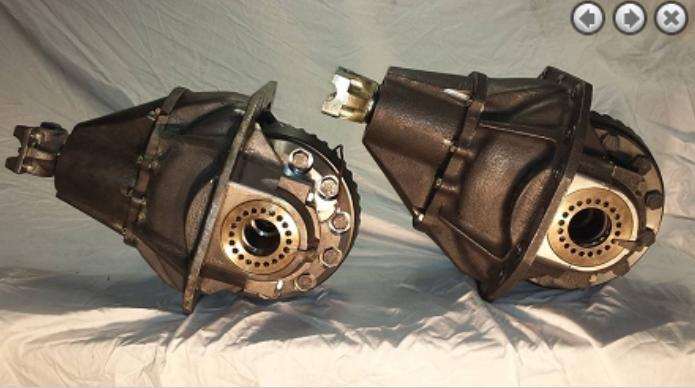

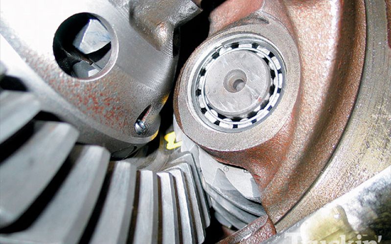

Was fürn Dropout? Den D60/70 hier:

Die Dana 60 ist serie ohne drop out, die auf den Bilder ist die sixty9 von Jrat. Diese ist als high und low pinion verwendbar, passt aber nur in die Jrat sixty9 Gehäuse.
