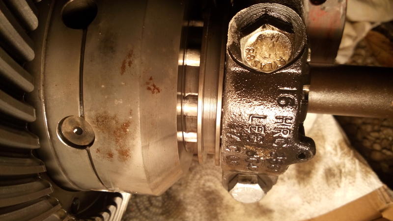

Das ist ein Landrover Differential Vertrau mir
Sobald die Halbschalen weg sind fallen die Einstellmuttern raus.
Ein geübter Schrauber stellt das in maximal zehn Minuten wieder ein,
Messuhr ist erforderlich.
Cheers

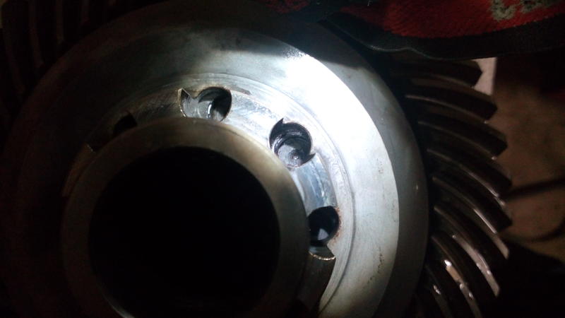

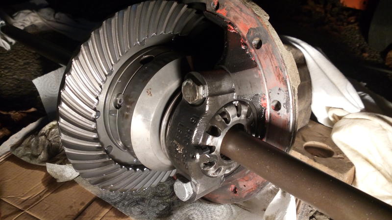

Hab grad viel um die Ohren, habe daher die Achse noch nicht angefasst. Hier noch ein paar Bilder:

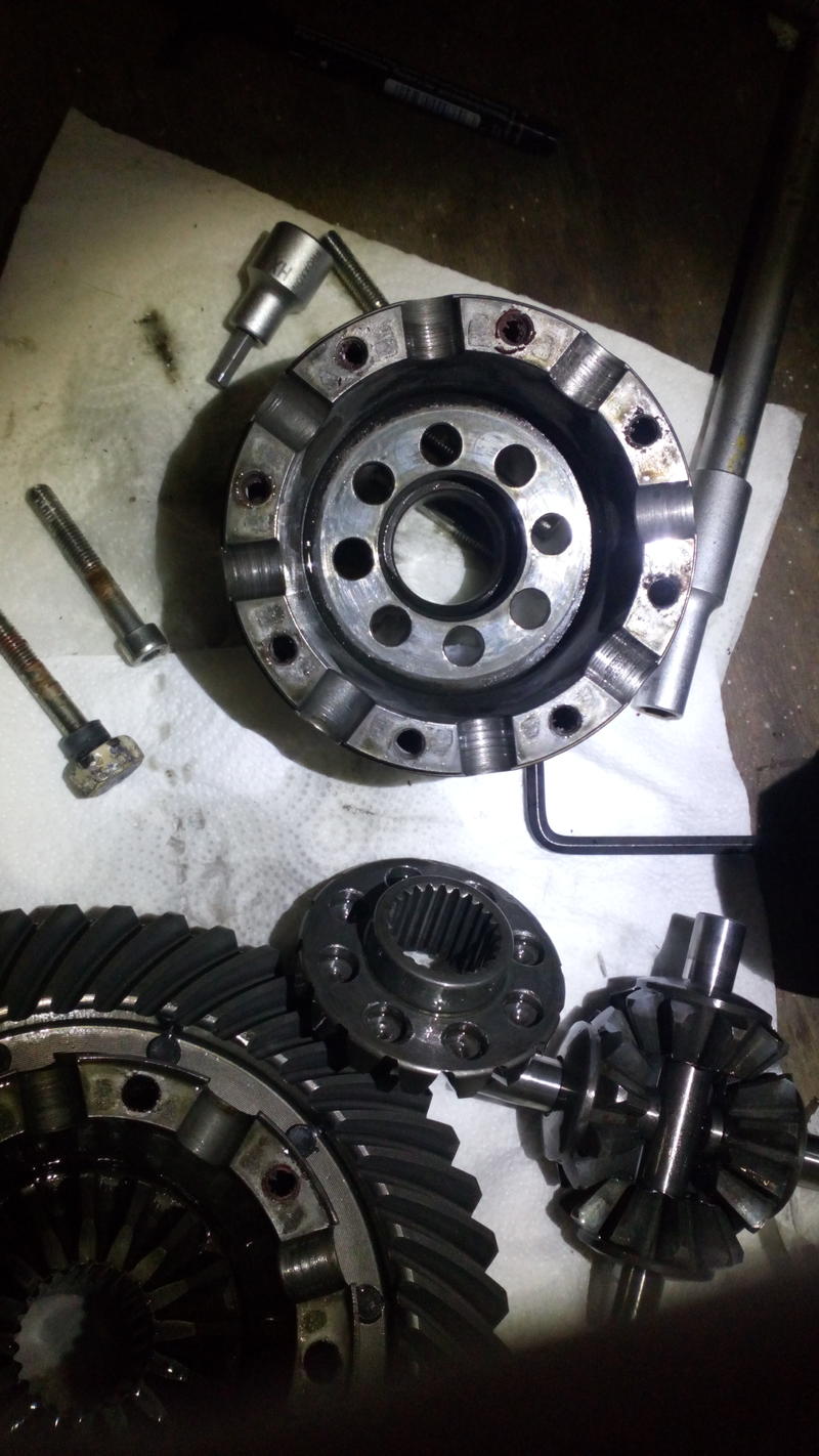

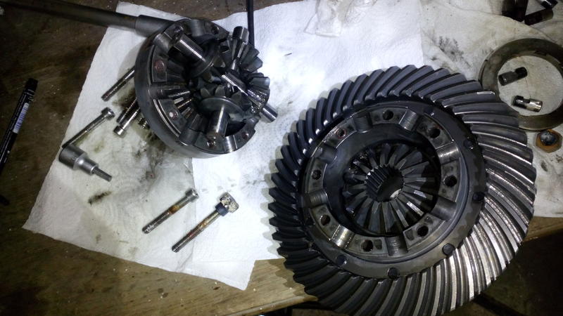

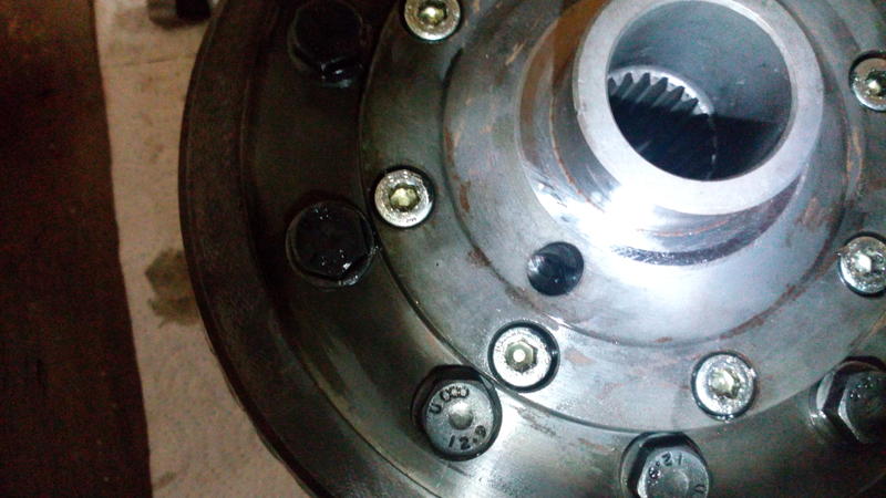

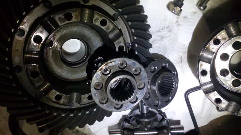

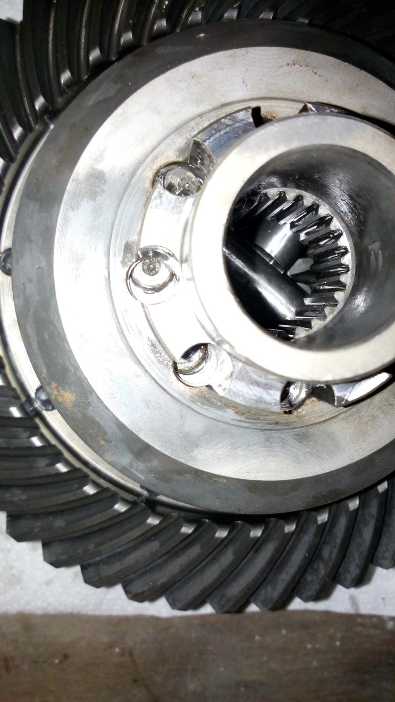

Hab den Korb mal ausgebaut.
Hier Pics von den Stiften und den Löchern.
Das Zahnrad der anderen Seite hat auch solche Löcher im Rücken. Vielleicht einfach tauschen???
BeitragVerfasst am: 23.10.2014 06:21:21    Titel:
Eigentlich sehen die Stifte nicht schlecht aus.
Wenn die nichtrichtig arbeiten, scheren die irgendwann ab. Man sieht, dass sie gearbeitet haben, nicht mehr.
Was mir auffällt, man sieht es nicht so gut auf den Bildern, das Tellerrad schaut komisch aus. Sind das nur Reflexionen oder hat das Macken? Ausserdem hat das doch Einlaufspuren an den Flanken. Sitzt der Triebling fest im Träger?
Es ist ja so, wenn die Sperre drin ist, bewegt sich im Innern des Diffkorbes gar nix mehr, es sei denn, da ist was gebrochen.
Ich glaube fast, Dein Diff sitzt nicht richtig im Träger.
Passt die Übersetzung der Achse zum Auto?

BeitragVerfasst am: 13.11.2014 19:46:37    Titel: update
Manche Mühlen mahlen besonders langsam, aber heute bin ich wieder einen Schritt weiter.
NAchdem ich die erste Imbusschraube, welche den Korb zusammenhält, rundgedreht habe, wurde erst einmal ein Hand-Schlagschrauber besorgt. Damit habe ich die anderen Schrauben lösen können. Die vermurkste wurde mittels Schweißgerät getuned und ging letztlich auch raus.
Ich habe die beiden Kegelräder, in denen die Steckachsen wohnen, gegeneinander getauscht. Beide wurden vom Hersteller rückseitig mit den Senkungen versehen.
Bei 4x4 custom cars habe ich neue Bolzen bestellt, somit wäre die Geometrie dann wieder jungfräulich....

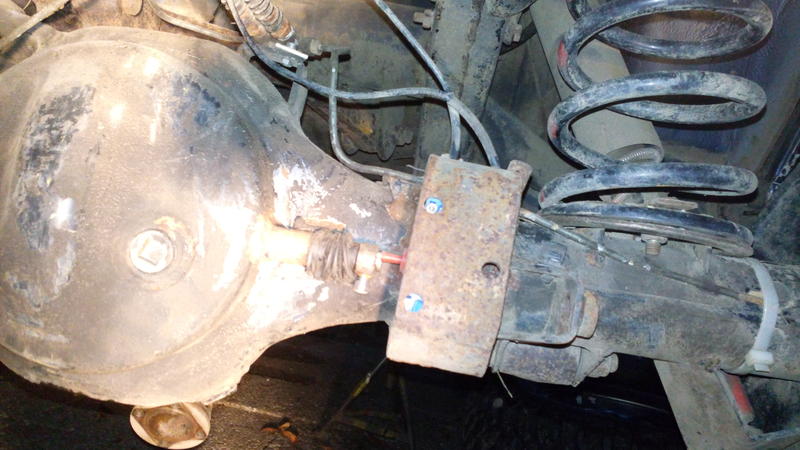

Mitlerweile werden die Sperren laut 4x4 custom mit einem größeren Unterdruckbetätiger und einem Unterdrucktank in Achsnähe und dortigen Ventilen gebaut. Somit wird die Sperre schnell und mit großer Kraft eingelegt. Meine ist wohl eine der ersten Versionen.
Pics:
