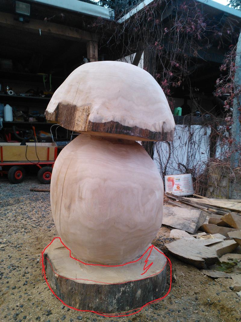

Was meint ihr , ich wollte die Unterseite und die Seiten des Pilzfußes mit Bornit bzw Bitumenanstrich behandeln , da die Scheibe in der Erde versenkt werden soll . Vergammelt das Holz so schneller oder hält es länger ?
Der rote Bereich soll behandelt werden , macht das sinn ?

mit feuer behandeln. das soll wunder wirken. ist auch haltsam und günstiger als da irgend eine chemie ins erdreich zubringen.

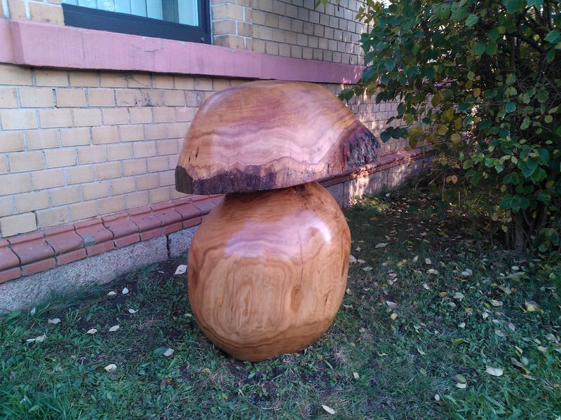

So sieht er fertig aus , ist mit Leinölfirnis gestrichen , demnächst kommen noch zwei kleinere dazu , dann wird es ne schöne dreier Gruppe .

Wie hast Du den Fuß nun behandelt ????
Bitumenanstrich wird wohl zwecklos sein, da das Holz ja arbeitet und somit der Anstrich "abblättert" ............

BeitragVerfasst am: 14.11.2014 19:56:33    Titel:
Ich hab ihn mit dem Brenner bearbeitet , also schön angekokelt . Und drunter is noch eine Schicht Waschkies .

Nein, der würde nicht abblättern, egal ob auf Emulsions- oder Lösemittelbasis. Problematisch wird es nur wenn Du einen Anstrich auf Lösemittelbasis auf einen feuchten Untergrund bringst.
So ein Bitumenanstrich ist letztendlich aber auch nicht der Burner als Holzschutz.

Durchrotten wird er genau am Übergang von Luft zu Erde. Das ist ausgerechnet die dünnste Stelle am Pilz.... Also regelmässig kontrollieren! Der Pilz ist schwer und Deine Kinder sind klein, werden wohl gerne mal darauf rumturnen.
Einen hundertprozentigen Schutz gibt es so wetterausgesetzt nicht! Holzstrommasten hatten/haben am Übergang so eine Art öliges "Matschband". Möglichst sicher wäre aber nur ein Bodenabstand...: Betonplatte drunter, darin eingelassen verzinkter Bandstahl/Stahlstangen, die den Pilz tragen...
PS: die dünne Stelle unterhalb des Pilzhutes kannst Du relativ einfach schützen! Fräse einfach unterhalb des Hutes ringsum eine Rille mit einem Zentimeter Abstand zur Außenkante. So entsteht eine Abtropfkante, wie man sie z.B. auch von Holzfensterbrettern außen kennt.

leinölfirnis ist der ideale nährboden für alles was du da nicht haben willst ! traurig
