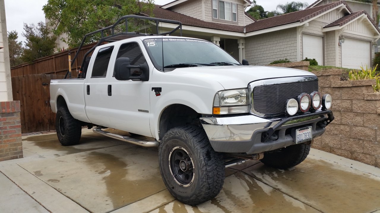

BeitragVerfasst am: 05.12.2014 09:17:27    Titel:
In der DRW, d.h. mit Zwillingsreifen (das ist die Basis für die Isländer, soweit ich das sehe) gehen hier in D maximal 255/85R16 auf der Serienfelge (16x6). Mit Adaptern und Lkw-Felgen bis zu 295/40R24 (sieht aber naja aus).
Grund für die Grenze ist dabei nicht der TÜV, sondern der Abstand der Reifenflanken der beiden Hinterreifen zueinander, die sollten sich tunlichst auch unter Last nicht berühren.
Als SRW, also mit Einzelbereifung hinten, gehen auf der Serienfelge (je nach Baujahr) bis zu 285/70R16, mit Aftermarket-Felgen bis zu 37x12.5R17. Letzteres erfordert dann i.d.R. ein Lift Kit (6-8") und eine Anpassung der Achsübersetzung.

BeitragVerfasst am: 05.12.2014 09:24:04    Titel:
Mit 37ern sieht der F250/350 dann so aus:
