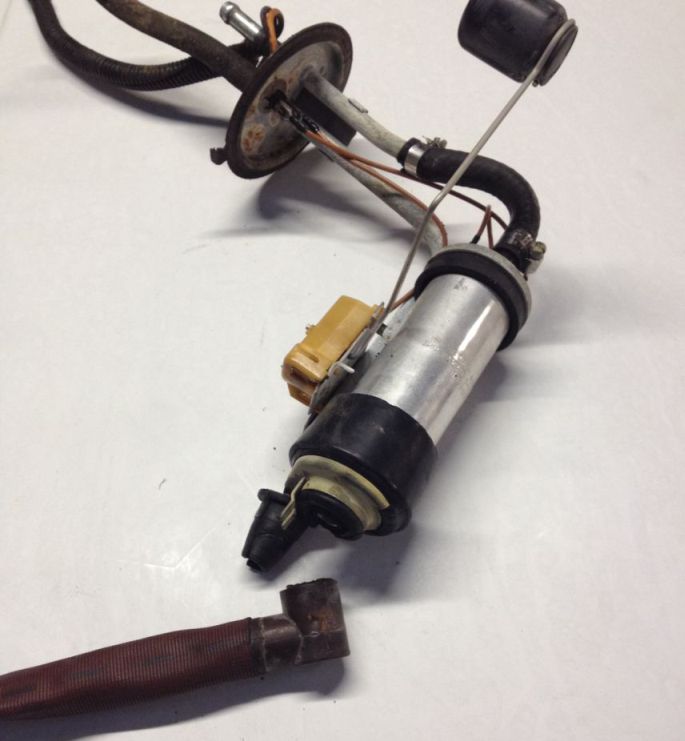

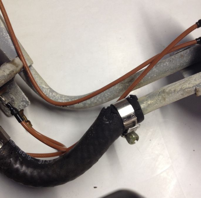

BeitragVerfasst am: 05.12.2014 19:02:30    Titel:
Ein Fehler ist gefunden YES
Leider brauche ich noch Ersatzteile um die Gegenprobe zu machen, es ist aber recht eindeutig.
Benzindruck hat sich nur zwischen 20-30 psi bewegt.
Auch nach Abklemmen des Rücklaufs und bei laufender Pumpe (Motor aus).
Hier der Verursacher:
Schlauch in der Gebereinheit ist kaputt.
Leider sind auch die ganzen Gummis der Pumpenlagerung so durch, dass auch der Filter unten abegefallen ist.
Will ich jetzt so nicht wieder reinhängen.
Gibs die Gummis einzeln ? oder hat einer noch welche abzugeben ?
