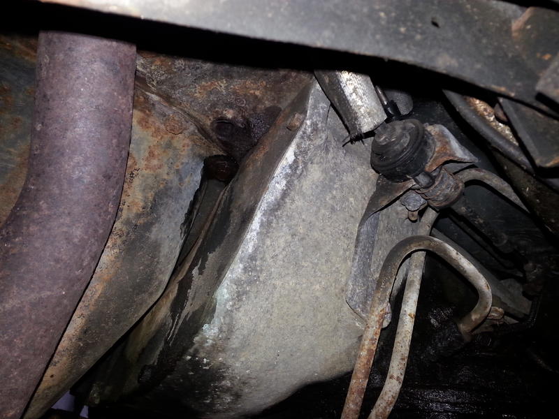

Hallo erstmal,
bei meinem 5.9er kommt Kühlwasser aus der Getriebeglocke .
Wo kommt denn das her ?
Gruß Andreas
iltisdoktor
Wohnort: Friedrichsdorf
...und hat diesen Thread vor 4137 Tagen gestartet!
BeitragVerfasst am: 15.12.2014 12:14:22    Titel:
Bild dazu :

bei Dir wird das Getriebe raus müssen da sind 3 Froststopfen drin wo einer sicherlich durch ist
also alles halb so wild nur mit viel Arbeit verbunden Supi

Sorry falscher Alarm bei Dir wird das Getriebe raus müssen da sind 3 Froststopfen drin wo einer sicherlich durch ist
na super und das ist die gute Nachricht des Tages, oder was ?
Danke dafür.....
muß ich erst drüber nachdenken.
wird das schlimmer ?
kann das warten bis nach der Histo Monte ( ca. 3500 km im Februar )
Fragen über Fragen
gruß Andreas

Wieviel verlierst Du denn an Wasser /km?
Wie schnell hat sich der Verlust entwickelt?
Was natürlich passieren kann: Der leicht undichte Stopfen fliegt komplett raus. Dann entleeren sich deine 14L Kühlwasser innerhalb von 3 Sekunden in dein ATG. Solange kannst Du also mindestens warten :)
Das ATG muss ja nicht ganz raus. Kardanwelle ab, Brücke lösen (Mit Getriebewagenheber abstützen...) Und halt 20cm nach hinten schieben...

schau erstmal ganz genau nach, wo es her kommt:
Wasser geht die seltsamsten Wege!
Bevor Du jetzt alles auseinander reißt:
Ich hatte auch an der Getriebeglocke Wasser, das kam von einer undichten Schlauchschelle am unteren Kühlerschlauch und ist dann an der Ölwannendichtung bis nach hinten zur Getriebbeglocke gelaufen...

iltisdoktor hat folgendes geschrieben:
Matze hat folgendes geschrieben:
Danke dafür.....
Fragen über Fragen
gruß Andreas
was gehst mich denn an, kann nix für Dein Auto traurig lieber die Wahrheit als drumrumeiern und zum Schluß mußte das dann trotzdem machen - eine sehr genaue Kontrolle obs da auch wirklich rauskommt setzte ich voraus
ja, es wird schlimmer!!
ich rate Dir dringend davor ab noch 3500 km so zu fahren zumal der Druck auf dem Kühlsystem auch abfällt (was das heißt brauch ich ja nicht zu erklären)
ist Hart aber ehrlich gemeint
und die Arbeit sollte doch mal an einem Samstag locker zu schaffen sein - frag nach wer in Deiner Nähe wohnt und Schraubererfahrungen hat - ist kein Hexenwerk nur aufwändig und wenn Du noch eine Motivation brauchst frag mal beim Vertragshändler nach was das kostet - dann machst das selber gerne
Hebebühnenstunde in der Hobbywerkstatt einen 10er die Stunde macht 80 Euro
Material inkl Simmerring biste bei nem 50er
Pizza und Bier 20 Euronen
Werkzeug leihen auch 20 Euronen wennst selber keins hast
Mit Reserve biste da bei 200 Tacken geschätzt ist doof aber immer noch 800 gespart zur Werkstatt YES
