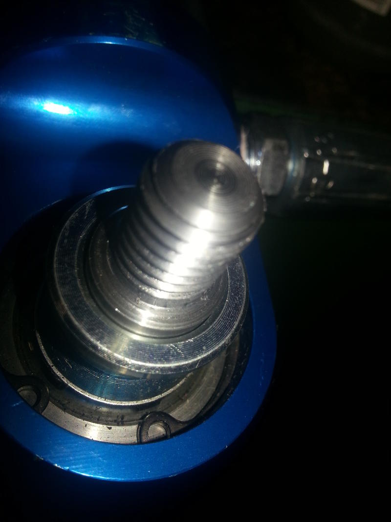

Bei Sicherungsringen ist der Montagedurchmesser d4 zu beachten! Vertrau mir YES rotfl
Tschüß
Kurt
liegt eindeutig innerhalb der Toleranz +0,0005 Hau mich, ich bin der Frühling
sagte einst eine Zeichnung Maß 22,5+0 +0,005 jedoch mit Oberflächenangabe Rz25 rotfl rotfl rotfl

Hmm, warum baust du keinen Sprengring ein? Unsicher
Tschüß
Kurt
Der Bolzen wird in der Aufnahmen zwangsgeführt und durch die Mutter Positioniert gehalten .
zudem muss der Bolzen auch im Eingebauten Zustand unterm Auto relativ schnell zu wechseln sein das wärem mim Dreck einer Rally mit nem Sprengring eher schlecht realisierbar
der Bolzen ist abschmierbar und der Dämpfer / Bolzen hat genau soviel Luft das das Fett sich ausbreiten kann :-)

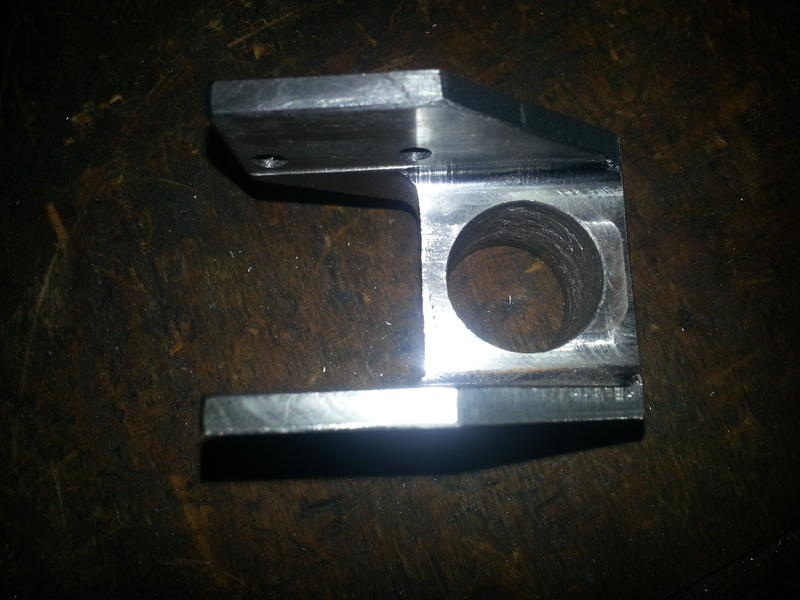

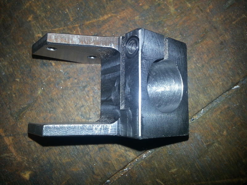

Den d4 hast du keinesfalls eingehalten.
So erscheint es jedenfalls auf der Detailaufnahme. Wobei ich soetwas natürlich Love it
Das teilgeschlitzte Klemmteil überträgt Kräfte nur einseitig in den Grundkörper. Und das mit massiver Faserverlaufstörung.
Warum nicht als getrennte Nabe ausgeführt? Dann könnten evtl. 4 Schrauben für Kraftschluss sorgen.
Ich weiß zwar immer noch nicht, worum es geht aber zuviel Zerspanung zerreißt den Sack! rotfl
