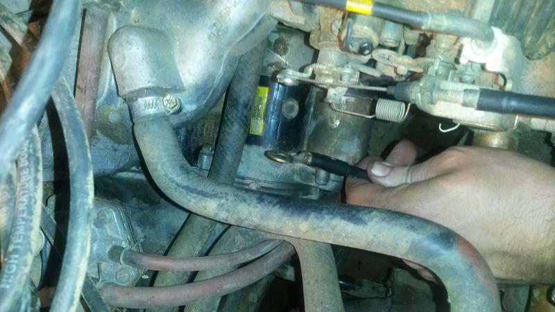

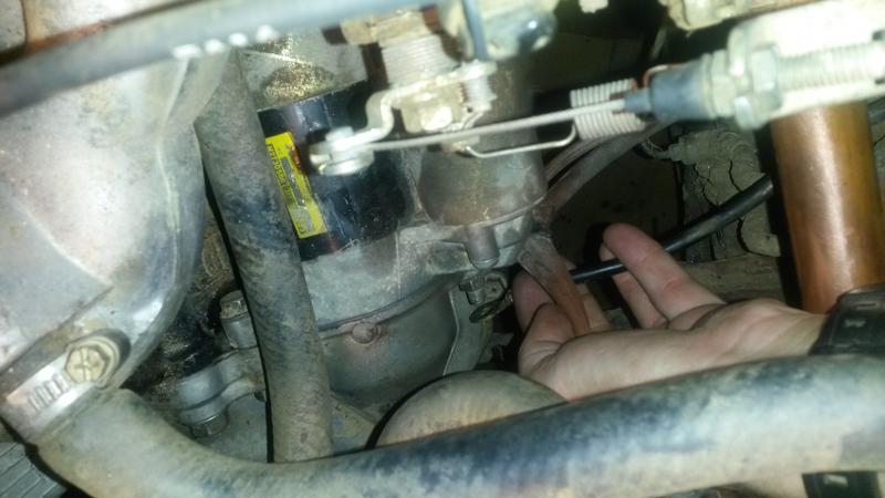

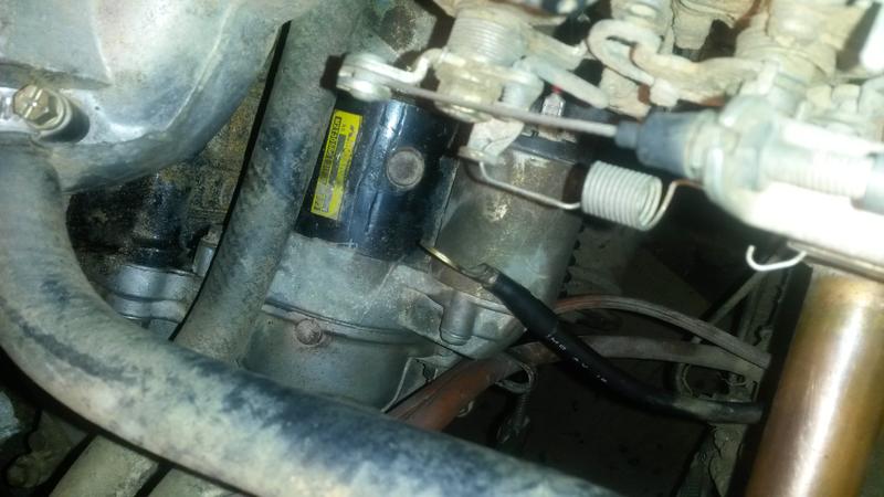

wir haben heute den Anlasser ausgebaut, da wir zum Kupplungswechsel das Getriebe unten hatte .
Nachdem alles wieder zusammen gebaut war, ist ein dickes Massekabel, das direkt zur Batterie geht übrig geblieben.
Keiner weis mehr wo das war. Hau mich, ich bin der Frühling
Der Anlasser und Motor funktioniert auch ohne dem Kabel.
Rein von der länge des Kabels und der Öse würde es hinten auf die Schraube passen mit dem der Anlasser am Getriebe
festgeschraubt ist. Aber warum soll das Getriebegehäuse mit der Batterie verbunden sein?

wenns da passt, dann machs hin
der Motor und das Getriebe ist überall auf Gummi gelagert, was meinst wo er jetzt die Masse her bekommt?
vermutlich über Bowdenzüge, dünne Drähte der Zündung und den Großteil über Kardanwelle
sei froh wenn dir nichts abgeraucht ist bis jetzt

Huch Der Anlasser muss jetzt über das kleine dünne Kabel laufen. Das geht nicht lange gut. Mach das mal schnell wieder da fest. Ätsch
