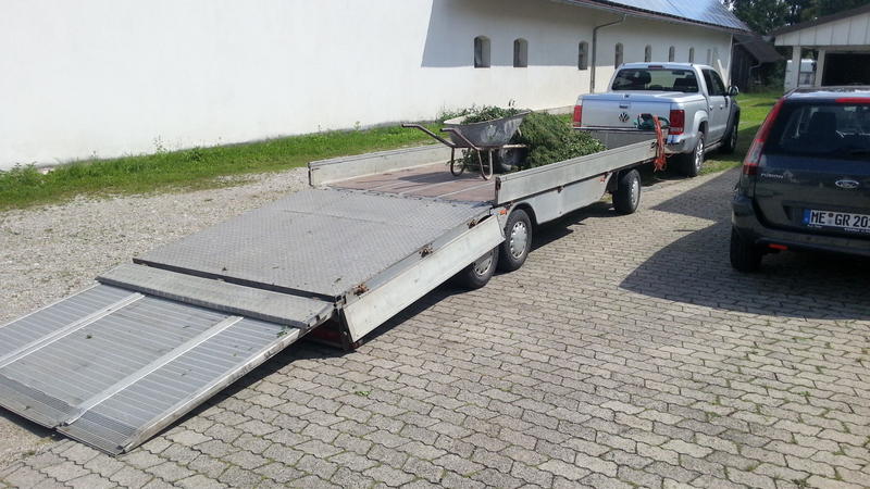

BeitragVerfasst am: 18.01.2015 14:57:22    Titel:
Moins
Sieht gut aus.
Ich würde vielleicht die Unterseite der Hecktraverse (die gleichzeitig Leuchtenträger ist) noch leicht verstärken, damit mehr Schutz bei eventuellem Aufsetzen gegeben ist. Als Idee - eventuell ein Rundrohr halbieren und aufschweissen, dann hat man auch eine Gleitkante.
@Rocky: welcher Zwischenrahmen?
Es gibt da keinen Zwischenrahmen. Der bereits verzinkte Teil ist die Einfassung des Aufbaus und wurde einfach so übernommen wie er ist, das ist auch völlig korrekt so.
Der eigentlich -neue- Rahmen des Anhängers ist mehr als ausreichend dimensioniert.
Die Achse - die ist ja starr und da muss man sich einfach auf die Aussage des Herstellers verlassen, von der Traglast her. Sollte die brechen hat der Hersteller ein echtes Problem.
PS: Die Deichsel kommt mir relativ kurz vor, oder ist das nur die Perspektive?
BeitragVerfasst am: 18.01.2015 15:24:36    Titel:
Schlicksurfer hat folgendes geschrieben:
...@Rocky: welcher Zwischenrahmen?
Es gibt da keinen Zwischenrahmen. Der bereits verzinkte Teil ist die Einfassung des Aufbaus und wurde einfach so übernommen wie er ist, das ist auch völlig korrekt so...
Als Zwischenrahmen bezeichnet man einen Rahmen der zwischen dem Rahmen an dem die Achse, Zugrohr usw. ist und dem eigentlichen Aufbau.
Hier der bereits verzinkte Zwischenrahmen, der oben wohl als "Einfassung des Aufbaus" bezeichnet wurde. Den hätte man einsparen können, indem man den neuen Rahmen entsprechend gestaltet hätte. Das wäre leichter und genauso stabil.
Zwischenrahmen baut man nur dazwischen bei 4x4-Womos mit verwindungsfähigem Rahmen und steifem Aufbau zum Ausgleich.
...Die Achse - die ist ja starr und da muss man sich einfach auf die Aussage des Herstellers verlassen, von der Traglast her. Sollte die brechen hat der Hersteller ein echtes Problem...
Naja... Ein Diskrepanz zwischen Achsquerschnitt und Rahmenquerschnitt ist schon offensichtlich... Obskur Nee, oder? YES Ja
Und irgendwo im Nirgendwo wie Sahara, Atlasgebirge, Kaukasus, russ. Steppe nutzt es einem Wenig, praktisch Nichts, wenn der Hersteller im nachhinein "ein echtes Problem" hat.
Rocky
BeitragVerfasst am: 18.01.2015 16:42:07    Titel:
Rocky, ich weiss was ein Zwischenrahmen ist, aber den gibt es hier nicht, auch wenn Du das nicht einsiehst. Die verzinkte Einfassung ist Teil des Aufbaus und war bereits vorhanden.
Und zur Achse - Moself ist ein ziemlich bekanntes Unternehmen in der Branche. Wenn Du es besser weisst als er, mach ihm Konkurrenz. Ich gehe erstmal davon aus, dass der weiss was er tut. Und wenn du mit einem einfachen Vierkantrohr aus Stahl irgendwo ein Problem hast, gibt es überall Schlosser die das vor Ort beheben [können]. So what?
Und was die angebliche Querschnitts-Diskrepanz angeht ... Du hast gesehen, dass es im Rahmen keine geschlossenen Profile gibt?
Aber egal, ich streite mich deswegen sicher nicht mit Dir rum.
