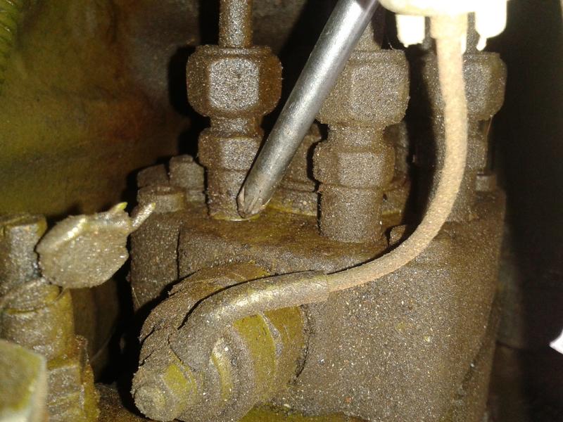

Meine Dieselpumpe ist undicht. Genau dort wo sich die Schraubzieherspitze befindet tropft es aus meiner Dieselpumpe. Das ist die Leitung zum 1. Zylinder. Allerdings ist es nicht der Anschluss zwischen Leitung und Pumpe sondern direkt an der Pumpenverschraubung. Da ich mir nicht genau sicher bin ob ich diese Verschraubung nachziehen kann bzw. nicht weiss ob ich ggf. dadurch veränderungen an der einstellung vorhnehme hier meine Fage an die Experten. Was ist zu tun? Ab zum Pumpenexperten oder kann ich die Verschraubung ohne bedenken nachziehen bzw. abdichten?

So wie die Pumpe aussieht, ist da noch mehr undicht.
Dichtsätze bekommst du im Netzt.
Allerdings benötigt man für die Arbeit allerhöchste Sauberkeit!

BeitragVerfasst am: 11.01.2015 15:24:29    Titel:
Nachziehen - nein. Abdichten - ja.
Als erstes das Ding mal mit dem Dampfstrahler säubern. Dann die Einspritzleitungen ausbauen. Nun die Druckstücke aus der Einspritzpumpe drehen. Details siehe hier:
http://www.rainer4x4.de/esp-duesen.htm#bild9
Unter den Druckstücken sitzt je eine Kupferscheibe, die wird im Alter gern mal undicht. Austauschen und wieder zusammendrehen, fertig.

BeitragVerfasst am: 11.01.2015 16:43:08    Titel:
Ne mehr ist da nicht undicht, der Dreckt ist einfach nur Staub und die Super Konservierung vom Bund! Durch den Lüfter wird der Diesel ein wenig verteilt, daher sieht es so aus als sei sie völlig verschmiert.

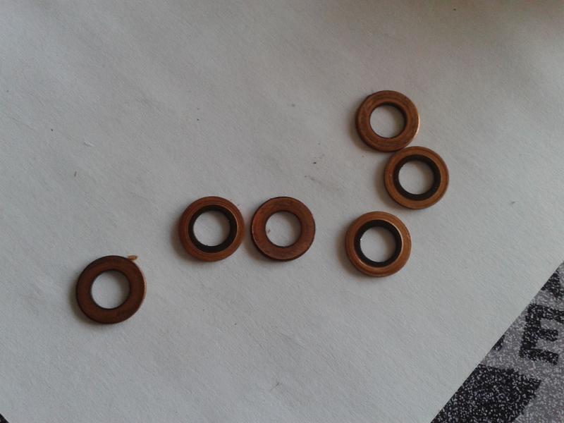

BeitragVerfasst am: 12.01.2015 00:08:56    Titel:
da wird ein einfacher Kupferring drinnen sein, mach kein Hexenwerk draus und tausch den, den ganzen Dichtsatz brauchst du nicht, eine Kiste mit deren Ringen hat man doch so oder so irgend wo
BeitragVerfasst am: 12.01.2015 05:26:59    Titel:
Haaaaa.
Klar brauchst du den bei einem alten Auto nicht............
Erst wechselst du die Kupferringe, dann kommt die Deckeldichtung wie bei vielen VE-Pumpen.
Und irgendwann der Wellendichtring, weil er so alt ist.
Der Satz kostet im Netz um 20€.
Hab schon unzählige von denen verbaut.
Wenn du die Pumpe ausbaust, dichte sie komplett ab.
Gibt einige Anleitungen im Netz, wie das geht.
Wenn nicht, hast du zumindest die Dichtungen für den Tag "X" schon mal liegen.

BeitragVerfasst am: 16.01.2015 17:59:26    Titel:
Jo, habe mir den kompletten Dichtsatz heute beim netten Boschdealer geholt, wow, € 13,62 und noch original Bosch. War schlichtweg beeindruckt von dem Super Preis!!

BeitragVerfasst am: 17.01.2015 19:07:46    Titel:
So Dichtungen sind ausgetauscht! Alles Tutty, schnurrt wieder 1a und ist kein Auslaufmodell mehr.
