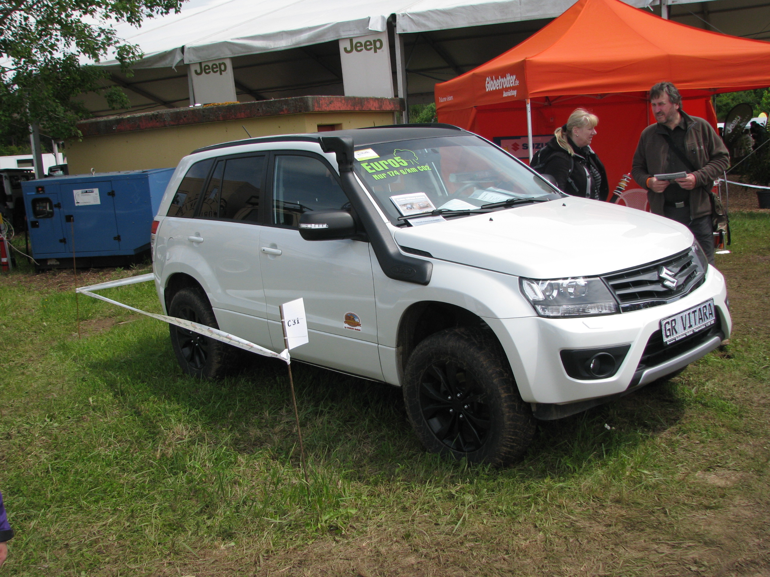

der Grand Vitara auf dem Bild hat ein Camlini-Fahrwerk drin, was das Fahrzeug um rund 3 Zoll anhebt (knappe 8 Zentimeter).
