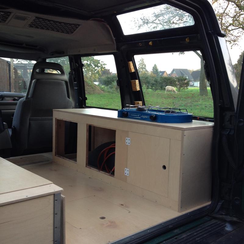

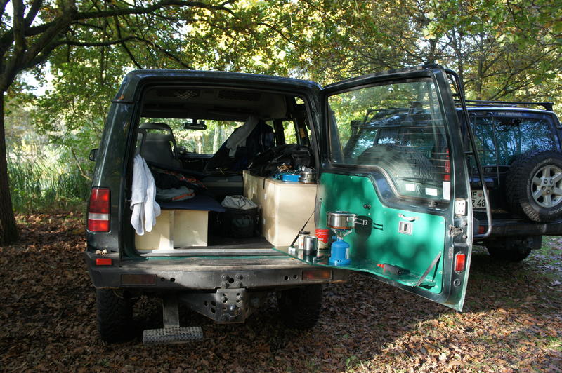

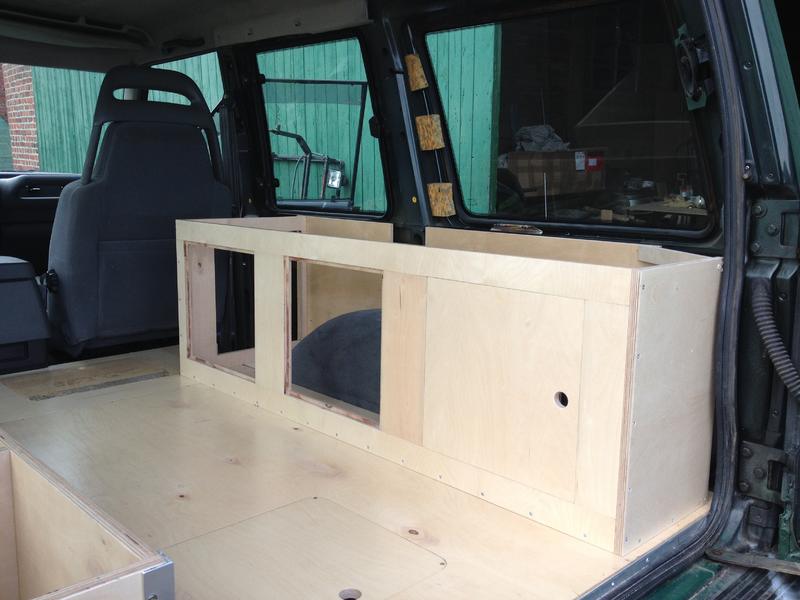

Die Grundplatte kann an vorhandenen Verschraubungen an der Bodenplatte befestigt werden. Aber du kannst auch Muttern in die Bodenplatte einmieten und daran befestigen. Ich habe beide Möglichkeiten genutzt.
Und wegen den Gasflaschen. Du hast recht, diese Transportmöglichkeit muss vom "Wohnbereich" getrennt sein und es muss eine Entlüftung geben. Gas ist schwerer als Luft und deshalb muss es an der tiefsten Stelle einen "Abfluss" geben. Auch darf keine elektrische Installation wegen der Explosionsgefahr dort vorhanden sein, ist bei mir auch nicht.

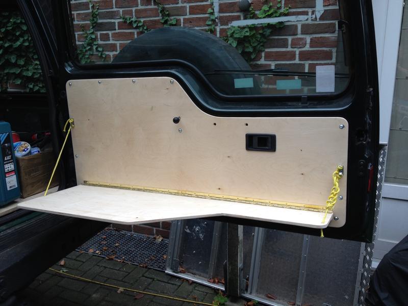

Ich nehme zwei 2,8 kg Flaschen von GAZ mit. Diese stehen verzurrt im Schrank, da wo die Tür schon eingebaut ist. Dort gibt es eine Entlüftung. Zum Kochen steht die Flasche draußen. Gekocht wird nicht im Auto. Der Kocher wird wie auf dem Bild nur transportiert. Zum Kochen kommt er auf den Tisch an der Hecktür. Ich habe eine Art Heckzelt, dort werde ich dann bei Sch..Wetter auch nicht nass.
Ich muss den ganzen Einbau wieder herausnehmen, was kein Problem ist. Der Einbau ist mit der Grundplatte verschraubt und kann jederzeit wieder herausgenommen werden. Dann werde ich noch ein paar Fotos machen.
Ich hoffe, dass ich die meisten Fragen beantwortet habe.
Wenn jemand ein Problem mit mir hat, kann er es behalten. Ist ja seins.

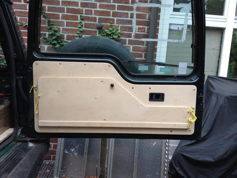

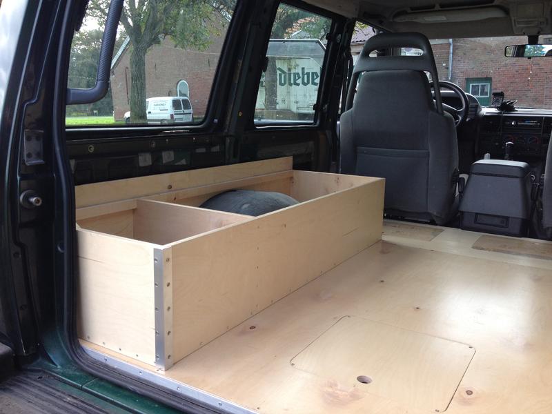

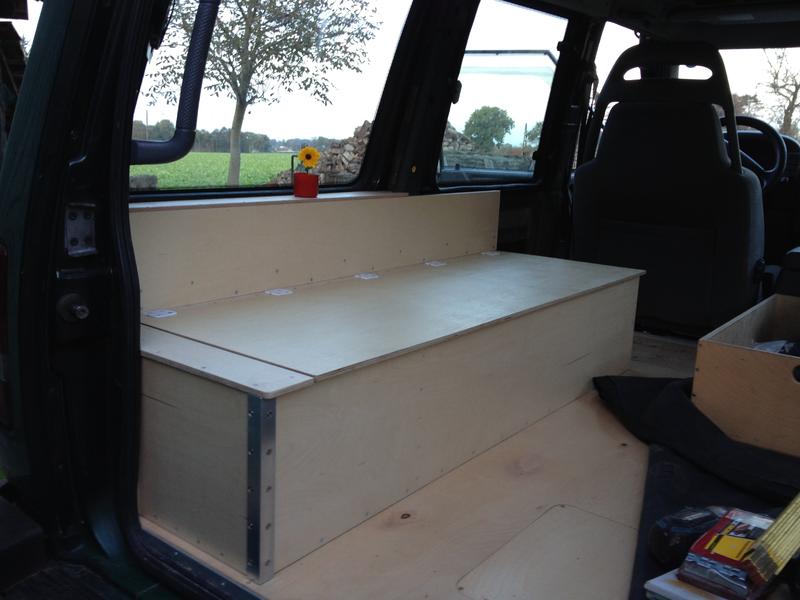

Nachdem mein Nissan Terrano im Sommer auf der Rückfahrt von der Türkei die Grätsche genacht hat, bin ich der LR Fraktion beigetreten. Habe mir einen Discovery 1 Trophy, Bj. 1996, 300 TDi, zugelegt. Den baue ich jetzt in eine Reisemobil um. Für Ideensammler ein paar Fotos.
Die Verkleidung und der Hecktürtisch ist aus einer Birkenmultiplexplatte gefertigt.

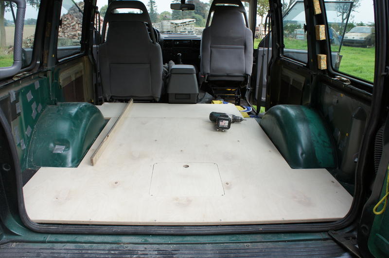

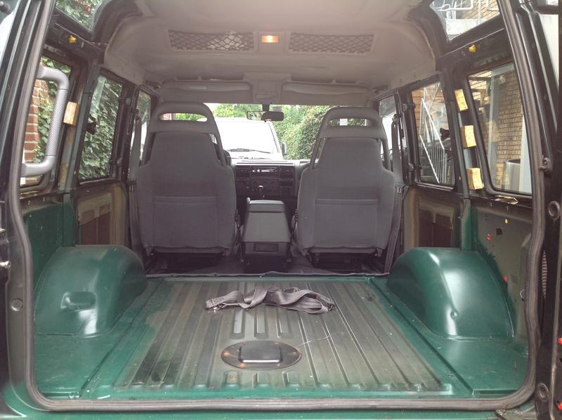

Der Innenraum nach dem Strippen. Rost war kein grosses Thema

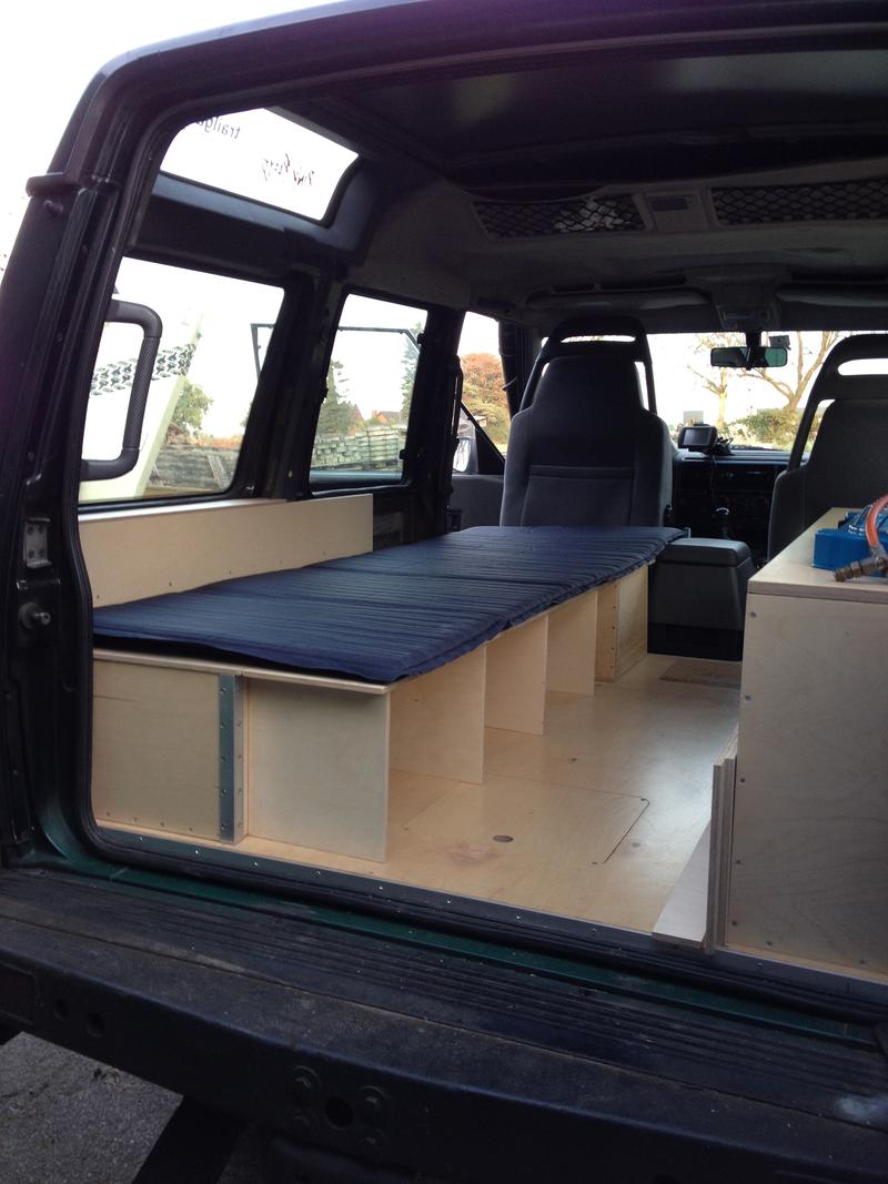

Die Grundplatte aus 15 mm Birkenmultiplex, lackiert mit Parkettlack. Dort werden die Einbauten befestigt.
Die Bank
Die "Küche"
Die Bankverbreiterung zum Bett
In Erprobung

Weil er sich in seine Einzelteile zerlegte. Die Verkleidung der Dachfenster ist schon wieder montiert. Die Seitenverkleidungen werden bis oberhalb der Einbauten wieder montiert. Die Dachverkleidung besteht aus 6 mm Birkenmultiplex. In die Dachstreben habe ich 6 mm Einpressmuttern gequetscht. Daran wird die Platte verschraubt.

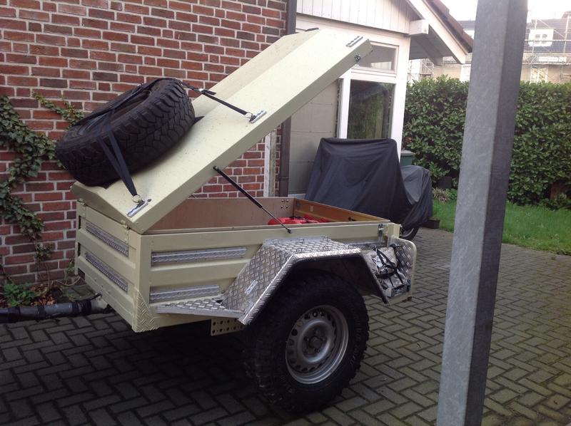

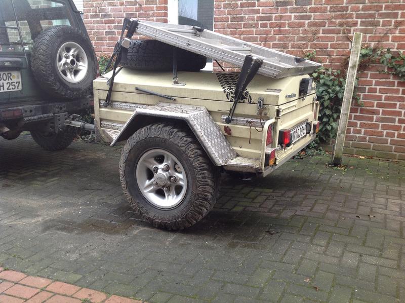

Aber passend zum Disco habe ich noch einen Anhänger
Dieser wird noch passend zum LR umgebaut. Im Moment warte ich noch auf die Adapter um die LR Felgen auf die Radanschlüsse (5/112, Mercedes) zu montieren.
Der kleine Anhänger, Baujahr 1988, hatte einige Roststellen, das Holz war verschlissen und auch die Lackierung war an mehreren Stellen angegriffen. Aus diesem Grund wurde er von mir komplett zerlegt, was innerhalb von einer Stunde erledigt war. Die Radlager (Schrägrollenlager) wurden gecheckt, neu geschmiert und eingestellt. Mit Flex und Drahtbürste wurde der Rost entfernt, anschließend erfolgte eine Konservierung mit Rostgrundierung. Danach wurden die Stellen des Kastens verstärkt, an denen die Achse und die Deichsel verschraubt sind.

Grundsätzlich hast du recht, es muss nicht sein. Aber der Anhänger muss höher gelegt werden, da er ca. 12-14 cm zu tief liegt. 3-4 cm hole ich durch die größeren Räder raus, die restlichen cm durch den Umbau.
Ausserdem ist die Optik dann besser YES
Der Anhänger geht im nächsten Sommer wieder mit in die Türkei, da ich dort eine alte Hütte restauriere, er wird also wirklich gebraucht.

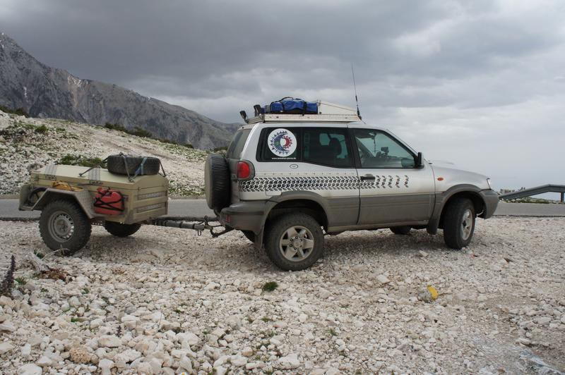

So sah es letzten Sommer aus. Da hatte ich noch den Terrano. Beim LR fällt der Anhänger nach hinten ab, da die Anhängekupplung höher ist.
Dieses Bild entstand in Albanien, auf dem Weg nach Griechenland.

Die Felgen wurden gesandstrahlt, grundiert und lackiert. Hinten wurden neue Bremssättel, -leitungen, -belege, -scheiben montiert.
Der Anhänger hat jetzt die gleichen Reifen/Felgen wie der Disco montiert. Möglich machen das Adapterplatten. Von 5/112 Lochkreis (DB) auf 5/165.1 Lochkreis (LR). Die Spur wird dadurch 40 mm verbreitert. Ich finde, eine schöne und auch erschwingliche Sache. Ein Festigkeitsgutachten wird auch mitgeliefert. Mal sehen, was der TÜV sagt.
