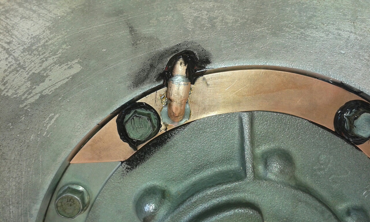

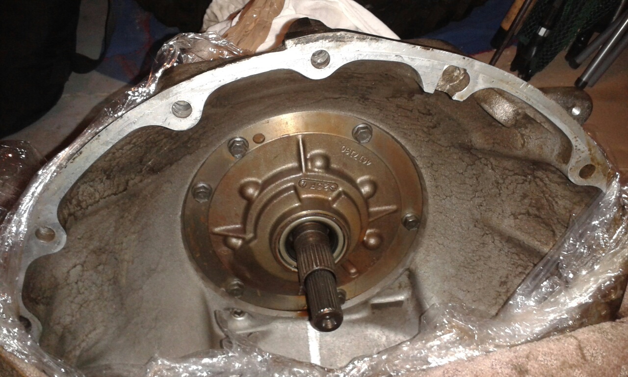

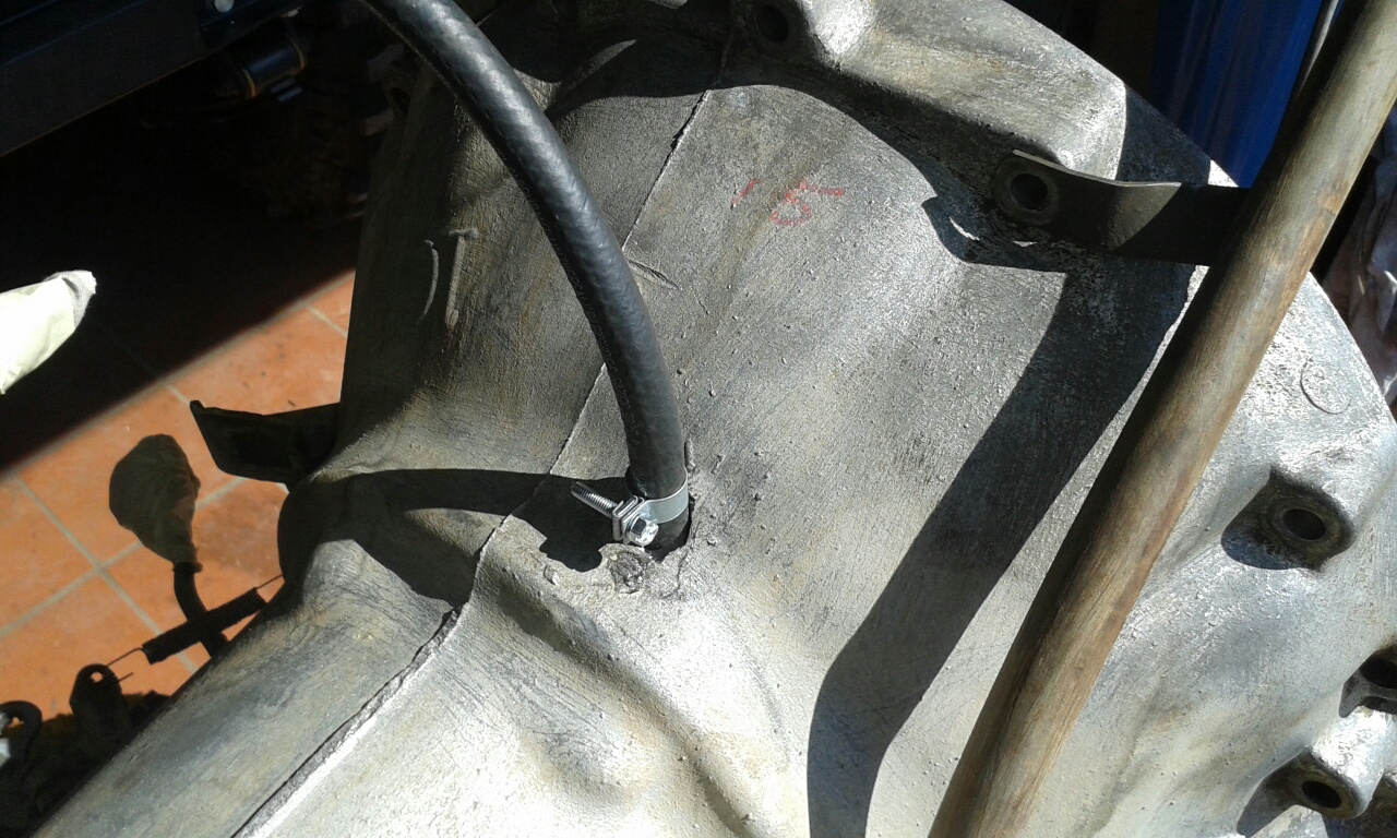

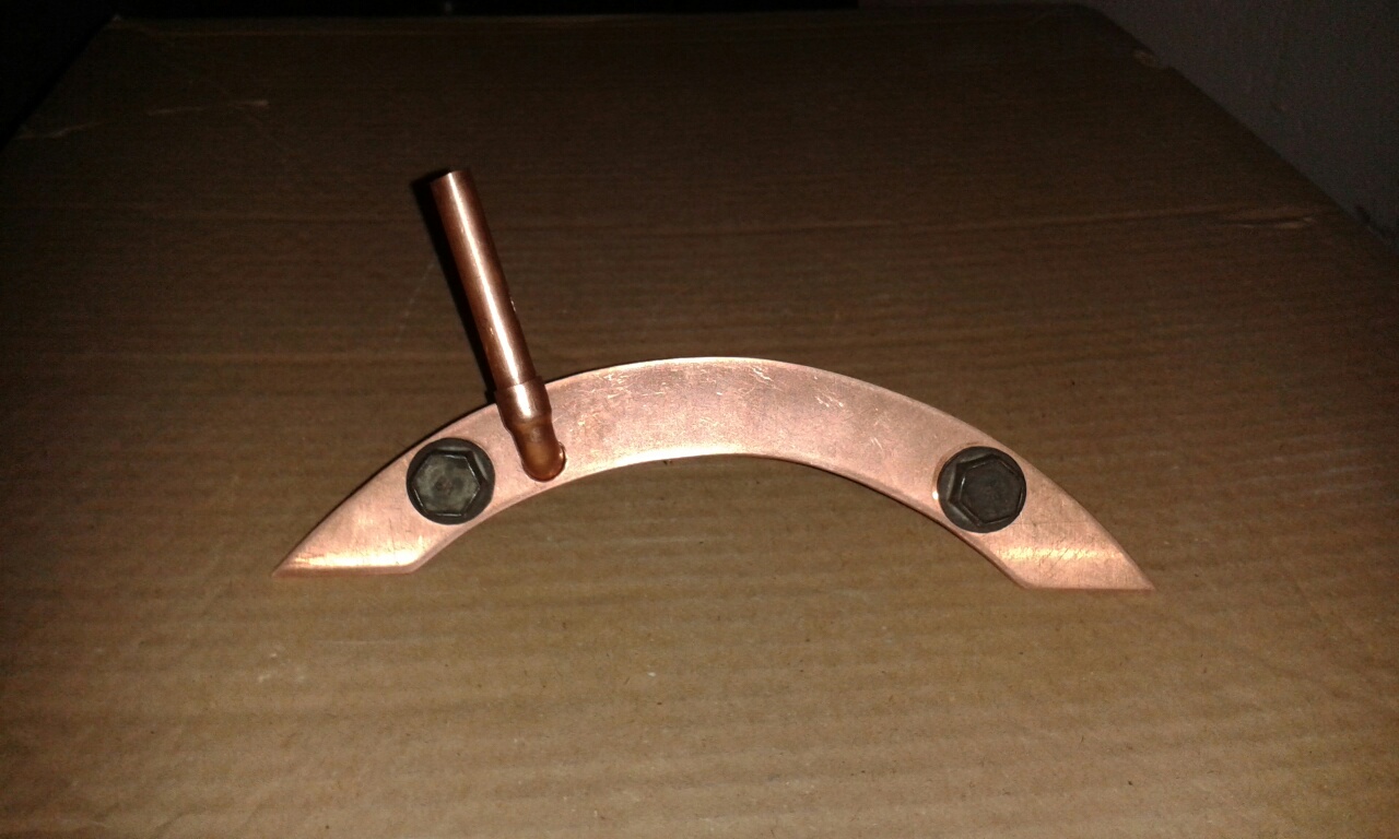

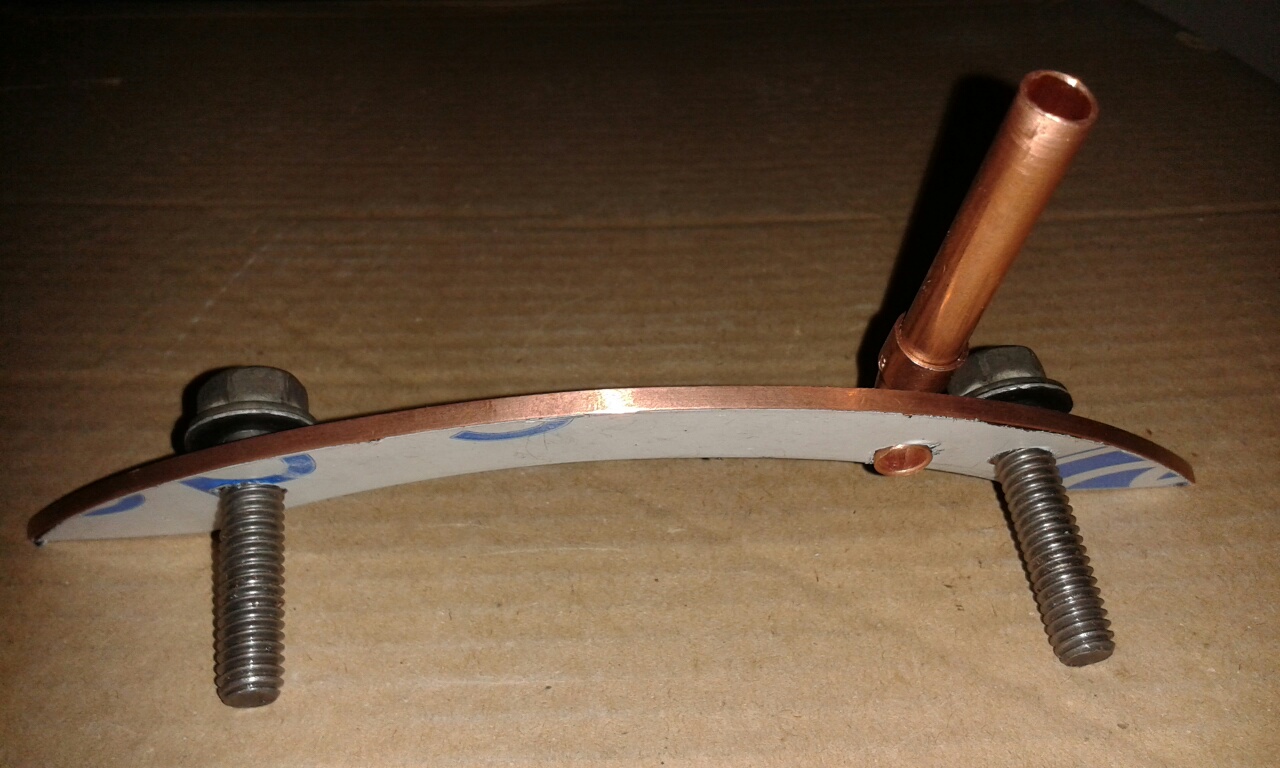

hier mal meine Lösung für das o . g. Problem in Bildern. Ich habe praktisch nen kleinen Schnorchel vor das Lüftungsloch
geschraubt, Abdichtung mit Dichtmasse, Schlauch nach oben unter die Haube, kleinen Filter aufs Schlauchende.
Es gibt noch die Lösung das Gehäuse hinter der Ölpumpe anzubohren, ist aber deutlich aufwendiger,
da das Getriebe dazu teilzerlegt werden muss.
Betreffen tut das Problem alle mit TF 999 oder ähnlichen Automaten, zB. YJ TJ etc.
Gruß Chris

BeitragVerfasst am: 22.04.2015 17:07:14    Titel:
Großartig YES
