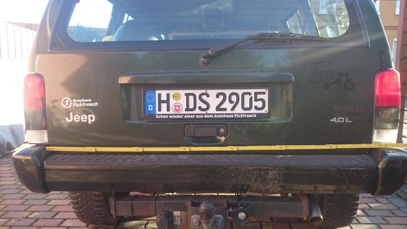

BeitragVerfasst am: 26.02.2015 09:21:20    Titel:
würde es Dir helfen, wenn ich mein Heck fotografiere? So mit offener Klappe?

BeitragVerfasst am: 26.02.2015 20:30:27    Titel:
Jupp, FL.
Ich mache morgen Bilder, halte da mal nen Gliedermaßstab dran und stell die dann hier ein.

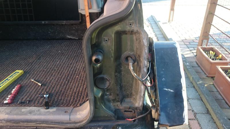

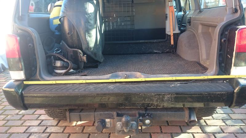

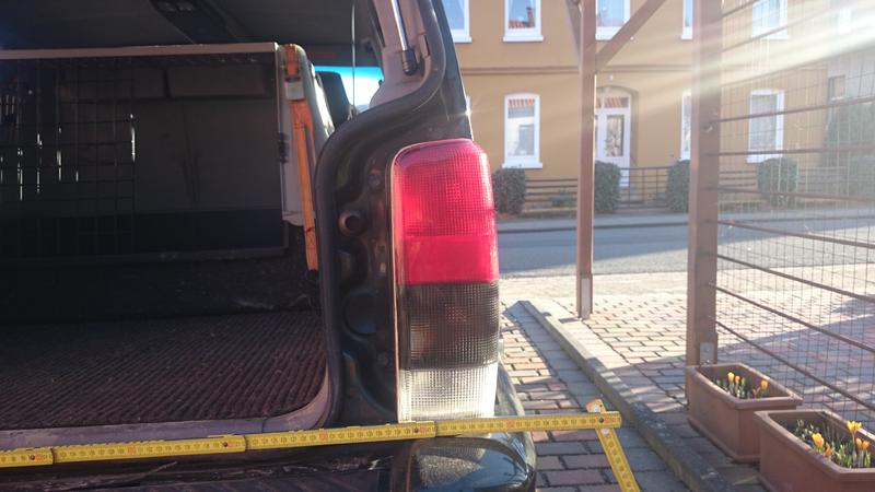

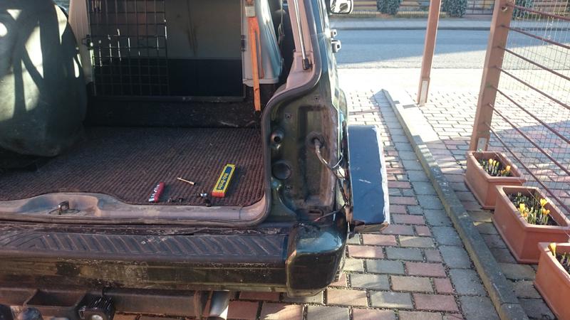

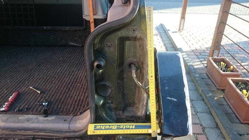

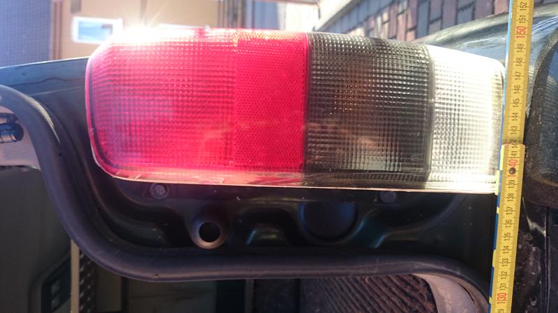

BeitragVerfasst am: 28.02.2015 16:12:14    Titel:
Da, bitte:
Perfekt
Ich bin wirklich mal gespannt...
Gruß,
Andreas

BeitragVerfasst am: 28.02.2015 16:38:06    Titel:
Cool, Du hast ja sogar die Lampe rausgenommen... YES
Mit den Maßen sollte sich was anfangen lassen... ich werd weiter berichten, sobald ich den Indianer mal wieder in die Finger krieg...
Danke Dir!

BeitragVerfasst am: 28.02.2015 16:43:24    Titel:
Sind ja nur drei Schrauben...Kein Ding, gerne geschehen!
Will ja auch sehen, was bei raus kommt! Vertrau mir

BeitragVerfasst am: 28.02.2015 17:08:08    Titel:
Auf den ersten Blick würd ich schon sagen es passt... würd mich jedenfalls wundern, wenn nicht. Aber ich meß das bei Gelegenheit noch nach.

BeitragVerfasst am: 28.02.2015 17:20:31    Titel:
Pre-Facelift und Facelift passen von der Heckseite nicht zusammen.
Die Aufnahme der Rückleuchten ist von der Karosserie schon mal anders.

BeitragVerfasst am: 28.02.2015 21:52:44    Titel:
Wenn ich mir die Bilder so anschaue, ist auch noch der Schlosszapfen anders (Pin statt Bügel).
Die Heckklappenscharniere sind auch verschieden, beim vor FL außen liegend, beim FL integriert, da hilft wohl nur ausprobieren...
