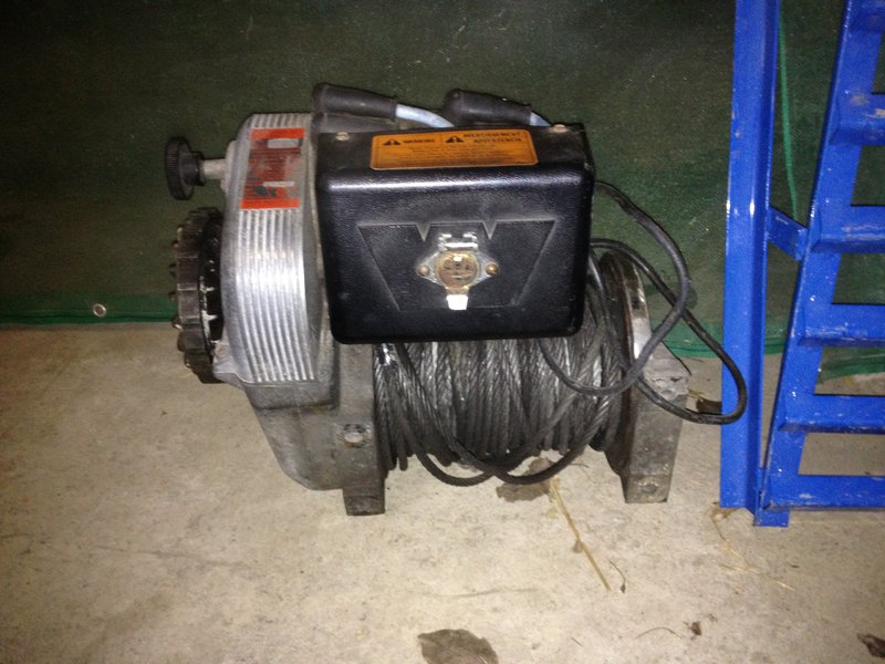

Letzten Samstag war ich mit meinem Reisebegleiter in einer befreundenten Garage um an seinem Toyrosta (jede zweite Schraube wegen Fäulniss abgerissen Hau mich, ich bin der Frühling ) ein zwei Dinge zu richten.
Da waren dann auch andere Leute da und irgendwie kamen wir auf das Thema Winden. Ich wollte schon eine kaufen, da hat mir einer gesagt (restauriert gerade einen BJ45 Pickup) er habe noch eine zuhause rumstehen wegen nicht Gebrauch.

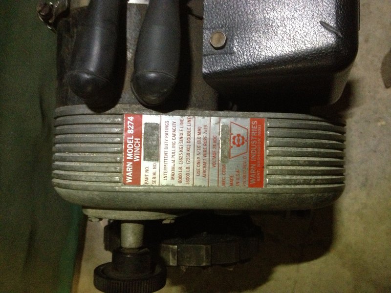

Also war ich gestern Abend das Ding abholen, er konnte mir im Voraus aber nicht sagen, welche Marke und Typ es sein soll.
Ich hoffte also auf eine starke aber einigermassen kleine Winde.
Tja, was soll ich sagen, es war dann halt eben eine Warn 8274...
Ist etwas grösser als gehofft, stark genug ist sie sicherlich. Leider hat sie einen 24V Motor eingebaut...
Vielleciht will ja einer gegen etwas kleineres tauschen?

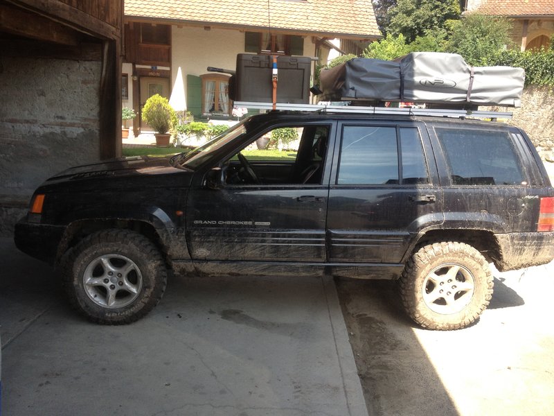

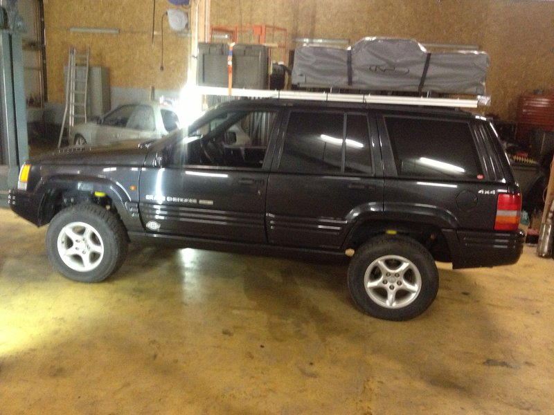

So, nun ist das Fahrwerk montiert. Die Räder sehen jetzt ganz schön klein aus.
Es wurde nun ein 50mm OME mit den härtesten Federn die es gibt.
Nun kommen demnächst 265/70-16 BFG AT's drauf. Danach geht es weiter mit dem Innenausbau.

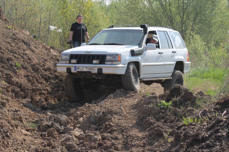

Hi,
das hier sind 31x10,5x15 bei voller Verschränkung mit 3,5" FW und offenen Stabis. Geht gerade so mit leichten Verformungen am rechten Radlauf.
Größer bei gleicher Höhe oder gleiche Größe bei kleineren Lift geht nicht im Gelände.

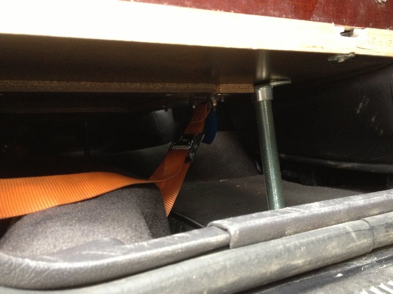

BeitragVerfasst am: 22.09.2014 11:25:32    Titel:
Salü zäme!
Es gibt mal wieder ein Update...
Ich konnte vor einiger Zeit von Ozymandias einige 5.9er Teile abkaufen.
Vielen Dank dafür.

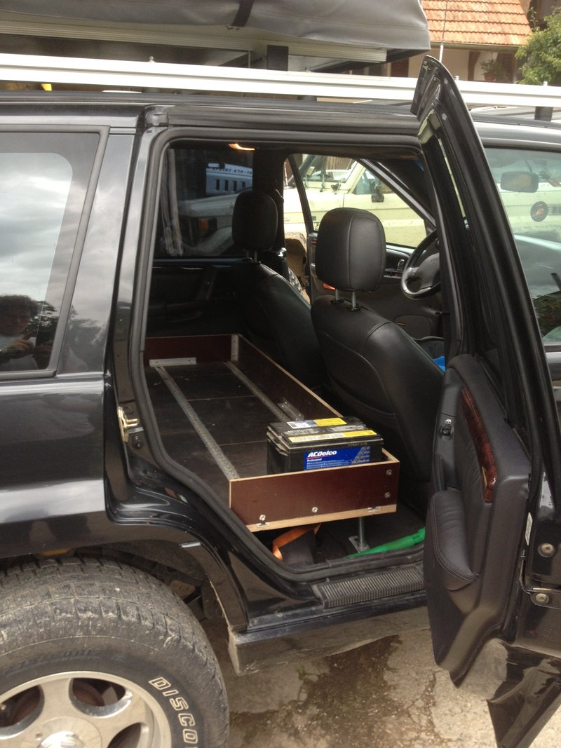

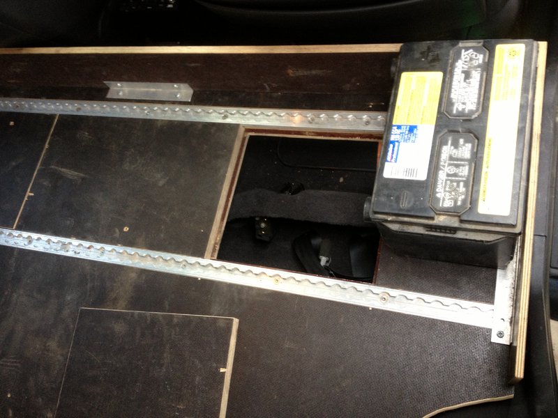

Ich habe nun wie durch euch empfohlen die 245/75R16 Reifen aufgezogen. Die Dinger sind einfach höllisch laut, deswegen habe ich für den normalen Strasseneinsatz noch meine 17er Alufelgen. Sind auch 31er.

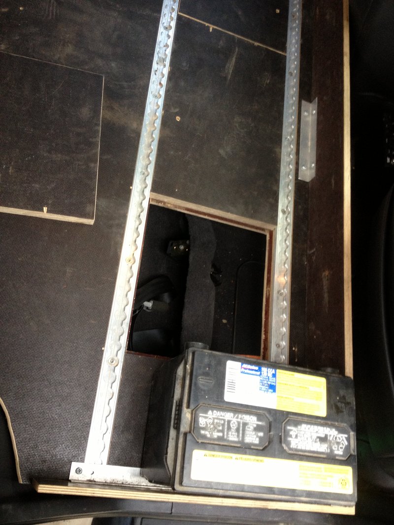

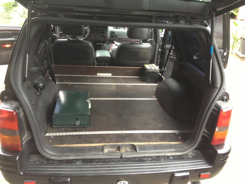

Gestern habe ich nun endlich die Rücksitze ausgebaut und die Bodenplatte montiert, es brauchte zwar ein bisschen Überwindung aber nun sind die Löcher der Zurrösen (auf)gebohrt.
Ich bin froh, dass ich diese Platte nicht selber anfertigen musste Smile . Das sieht nämlich nach einem riesen Aufwand aus, bis das Ding wirklich passt... Hau mich, ich bin der Frühling
Die Batterie steht nur mal testweise da, wird eine grössere YellowTop eingebaut.
Hier noch ein paar Bilder:

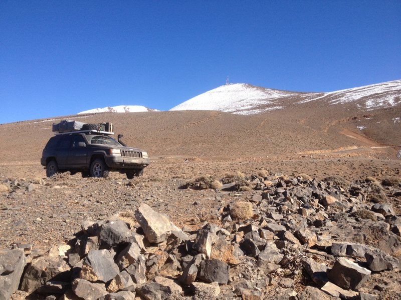

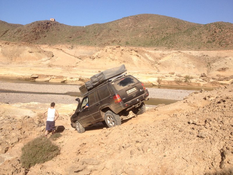

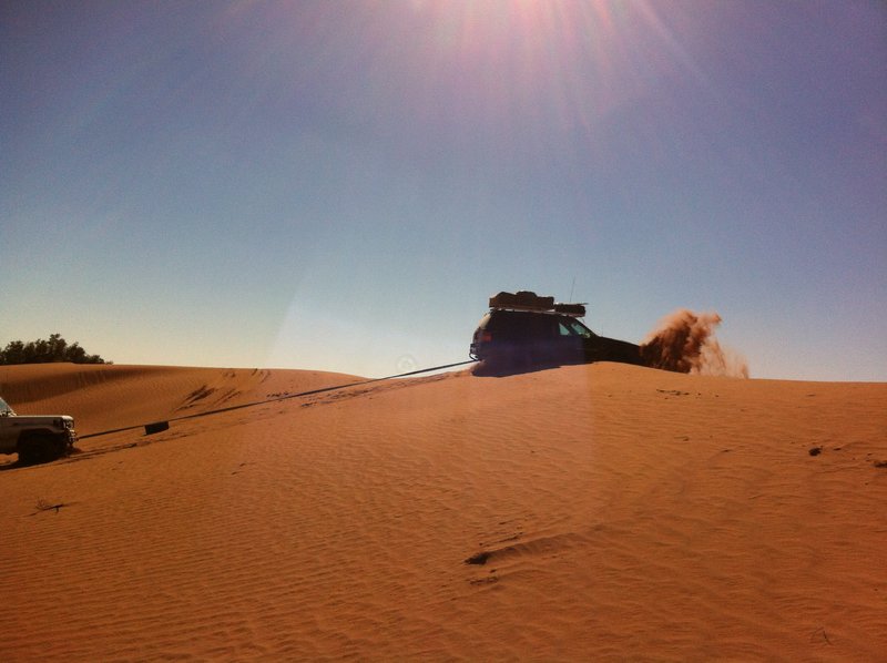

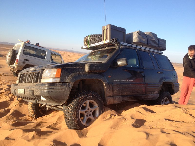

BeitragVerfasst am: 02.03.2015 19:12:52    Titel:

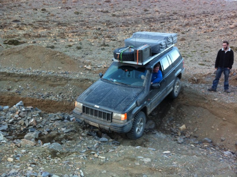

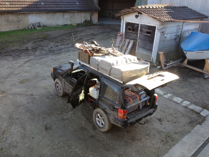

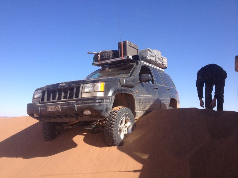

So, ich bin ja schon ein guter Moment zurück. Nun gibt es heir erstmal ein paar Bilder, werde dann noch mehr in der Rubrik Reiseberichte zeigen.
Grobe Daten:
Reisedauer vom 19. Dezember 2014 bis am 12. Januar 2015
8262km, 1550l Benzin, paar loose Schrauben, abgerissener Stabi (Achsseitig und Montagefehler), Sicherung Nebelscheinwerfer defekt.
Die Bilder sind in loser Reihenfolge, im Reisebericht wirds dann besser.
Gruess
Dom
