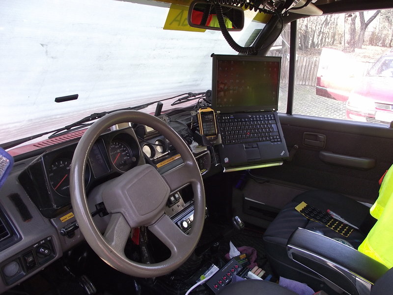

Hallo, wenn nicht schon mal woanders geschrieben, hier mal ein Beitrag von mir zum Thema
"Laptop sicher im Auto befestigen" - dabei soll es natürlich bedienbar bleiben.
Der Trend geht zwar mittlerweile eindeutig zum Tablet als NAVI oder Unterwegs-Büro, aber von der Bedienbarkeit und wg div. PGM is ein Lapi u.U. doch besser.
Der größte Nachteil eines Lapis gegenüber nem Tablet ist natürlich die Größe und damit auch das viel höhere Gewicht.
Das bedingt natürlich eine stabile Halterung, damit es auch im Fahrbetrieb sicher hm Platze bleibt!
Problem: In den wenigsten Autos/GW's gibt's serienmäßig eine stabile Traverse/Halterung. wo man eine Lapihalterung anbringen kann.
So z.B. im Trooper, der leider keinen schönen Beifahrerhaltegriff àla Toyota oder Nissan hat.
Da is mal rein gar nix... Nee, oder?
Also was tun...aufwendige Stahlkonstruktion schweissen? In der engen Kiste nicht wirklich praktikabel. Unsicher
Also mal schauen, was es sonst noch für Möglichkeiten gibt:

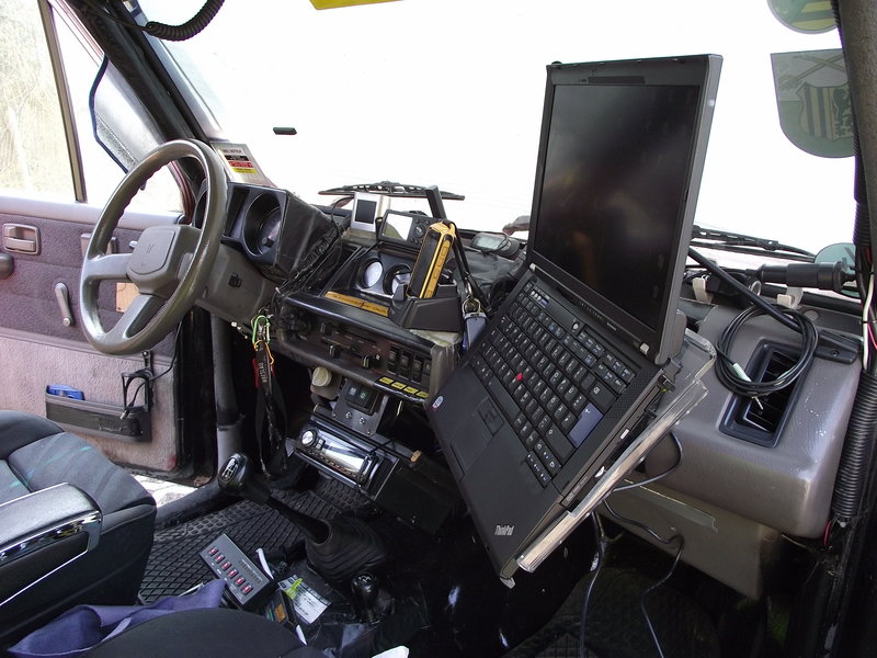

Handschuhfach! Den Deckel hab ich eh schon vor längerem mal entsorgt, weil er immer aufgeprungen ist (und da neben der Handyhalterung noch ein Terratrip rein sollte)
Ausgangsmaterial:
- Lapi Lenovo ThinkPad 14"" inkl. Dockingstation
- Lapiunterlage aus Acryl mit Stativhalterung

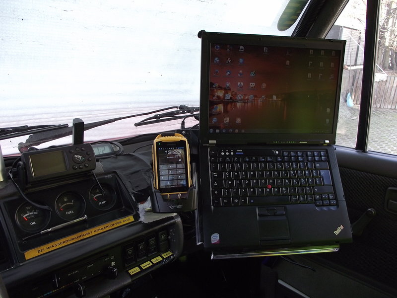

Damit mal Maß genommen... ...jo, würde da grad so hinpassen und der Beifahrer hätte auch noch genug Beinfreiheit.
WIE nun das Teil da sicher und fest ranbekommen?

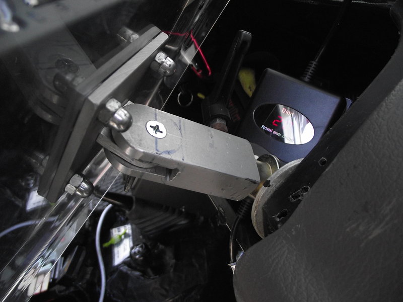

Mal diverse Bastelkisten durchsucht und was gefunden: 2 nigelnagelneue Torscharniere!
Der Bolzen passt vom Durchmesser genau in die Bohrung der Stativaufnahme der Lapiunterlage!
Nun also das Gewinde irgendwie seitlich am Handschuhfach fest bekommen...
Also Handschuhfach komplett raus...seitlich Loch in den Einsatz gebohrt, kleine Stahlplatte als Verstärkung dahinter und festgeschraubt!
Überstehendes Gewinde vom Torscharnier abgeflext und das ganze eingepasst - sitzt!
Lapi mal eingeklinkt - äähm nee, noch zu weit oben; Display geht nich weit genug auf..
Also Acryl-Lapihalterung am Stativfuss biss'l tiefer gesetzt - schon besser: Heiligenschein
Handschufach wieder fest geschraubt und noch paar Schreiben zusätzlich seitlich rein, Halterung dran, Lapi eingeklinkt UND Ja, passt! YES
Display geht weit genug auf; Halterung ist fest und "schlabbert" auch bei Erschütterungen nicht.
Was mir jatzt noch aufgefallen ist - der rechte Außenspiegel wird durch das Lapidisplay verdeckt; den werd ich noch Stück nach hinten versetzen müssen.

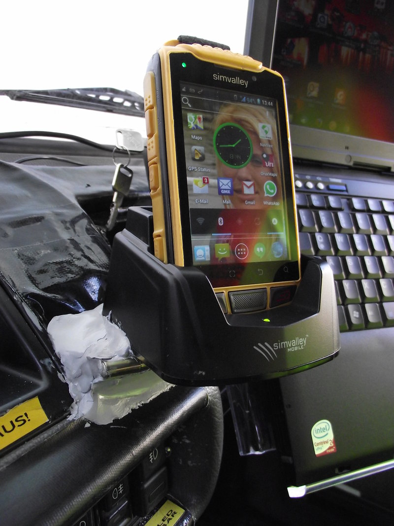

Nun mußte nur noch die Handyhalterung wieder irgendwo hin...
Dank meinem hochgelobten "Bombenfest" auch das gelöst! rotfl
(Bombenfest wird noch sw lackiert, dannfällt das nicht mehr so ins Auge Smile )
Statt ner Mouse werd ich noch auf Trackball umrüsten, der dann besser auf der Mittelarmlehne zu bedienen ist.
Mal schauen, wie es sich in der Praxis macht... Supi Supi

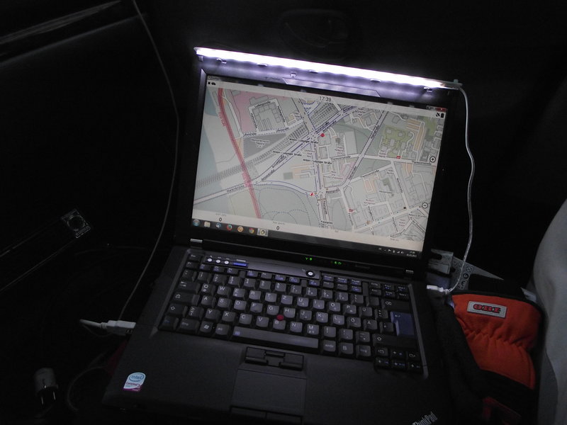

BeitragVerfasst am: 05.03.2015 13:22:30    Titel: Update Lapihalterung...
...jetzt mit Licht

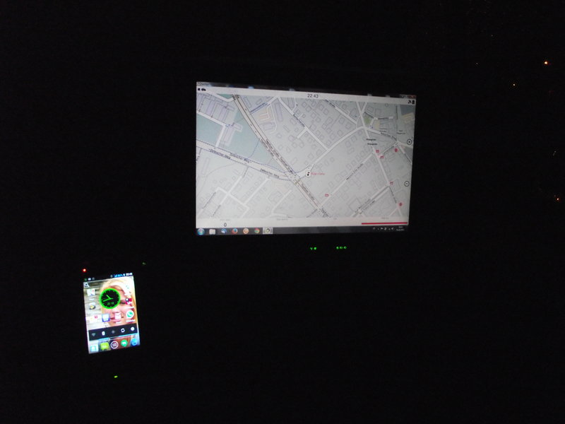

So, prinzipiell funzt das mit der Halterung ganz gut, nur Nachts war es mit dem biss'l Licht vom Display zu dunkel, um die Tastatur fehlerfrei zu bedienen.
Bin bei Conrad über 'ne USB-LED-Leiste gestolpert und hab mir die mit ner Blende oben ans Display gabaut.
Blendet nicht und reicht aus, um nachts Tastatur klar zu erkennen.
@ Kommandante: Das Twonav hab ich jetzt drauf, funzt sehr gut; gps schnell und genau.
