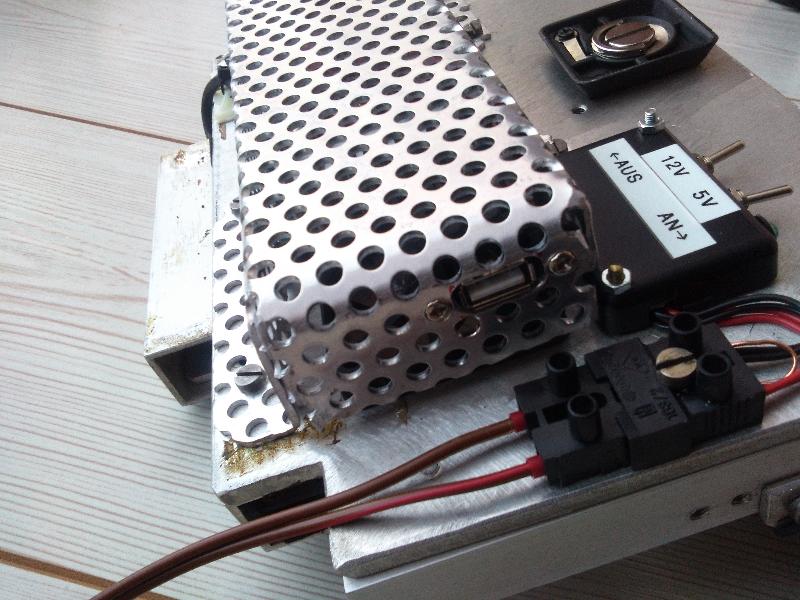

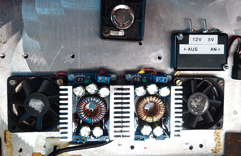

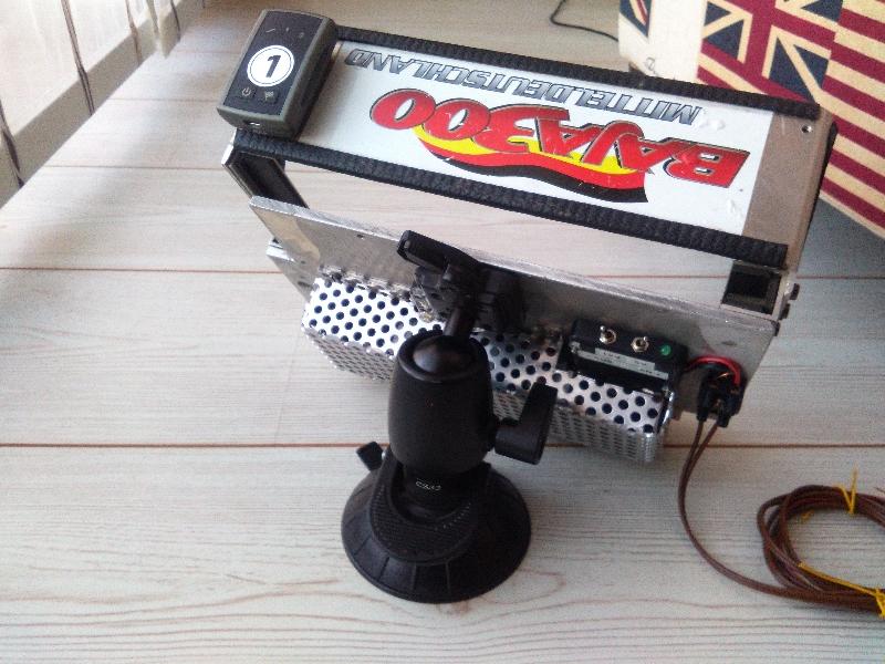

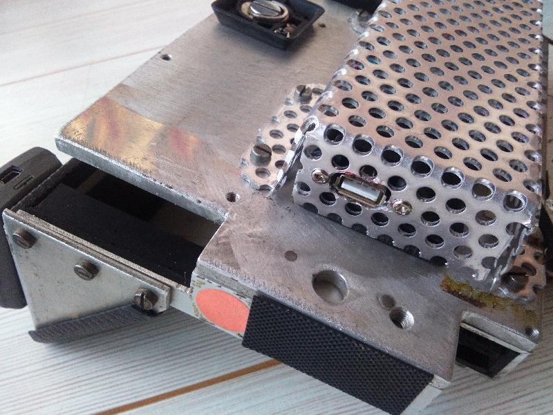

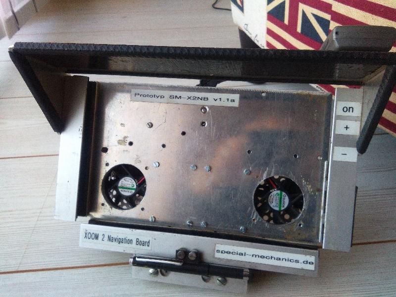

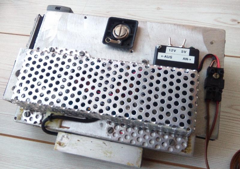

ich habe nach langer zeit der nutzung jetzt noch bissl an der hardware rumgefummelt
für die wüste habe ich 2 lüfter nachgerüstet , da der akku des xoom heiss wird wenn ich ihn durch die schnellladeeinrichtung lade
dann hab ich schon paarmal in die lüfter von hinten gefasst ... also gabs da ne abdeckung für
im fahrzeug braucht man auch hier und da noch mehr usb-ladedosen ... im zuge dessen hat der xomm halter 2 bekommen
und da ich oft in lkw sowie pkw unterwegs bin wurde auch die komplette elektrik auf 12-40v umgestellt
nun hab ich 15A bei 12v und gleichzeitig 15A bei 5V

interessante Konstruktion, schaut sehr robust aus. Das mit den Lüftern ist eine interessante Idee. Respekt
Danke fürs Bilderzeigen, schaue mir solche selbstgebauten Dinge immer gern an, da bekommt man immer gute Ideen Smile
