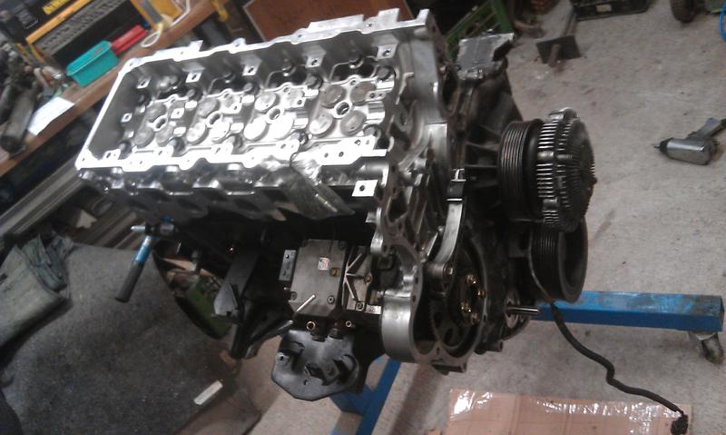

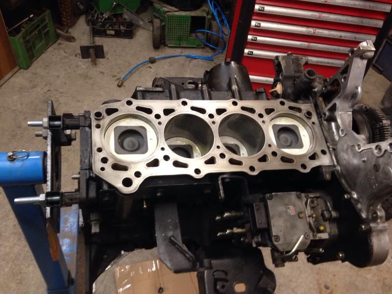

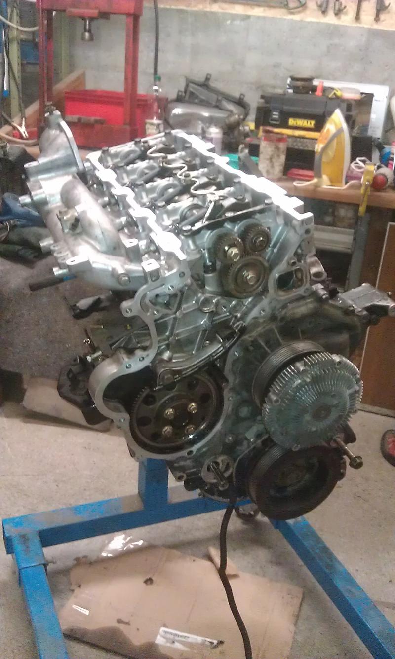

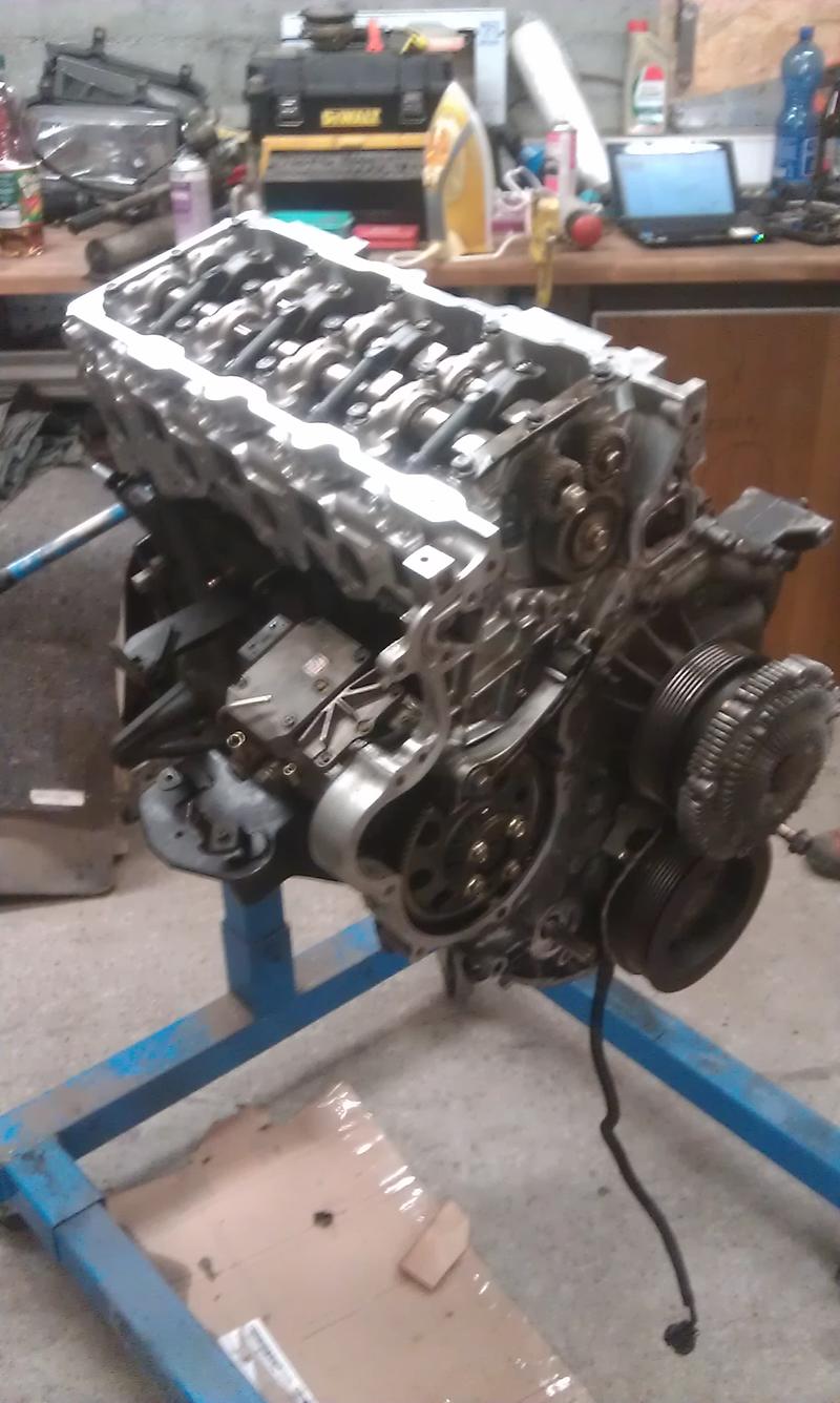

Sooooo, so langsam kommt das Projekt mit dem zerschossenen 3L wieder in Bewegung.. Supi
Haben endlich den Block mit den neuen Kolben und den nachgearbeiteten Laufbuchsen von unserem örtlichen Motorenbauer bekommen.
Dazu gab es auch gleich noch nen kompletten neuen Kopf inkl Ventilen, Hydros, Nockenwellen etc..
Wenn der Motor ausgebaut ist, ist es ja richtig schön zu Arbeiten und meine schlechte Meinung zu Konstruktion hat sich auch schon etwas gebessert. Wenigstens ist er relativ schön kompakt gebaut und an und für sich halbwegs durchdacht.. rotfl
Nur eben im verbauten Zustand ne Katastrophe. Ätsch
Ps. AGR wurde auch gleich verschlossen und abgassonde verbaut.
Am freitag gehts dann weiter und sollte dann einbaufertig sein! YES
ps.wegen den Kolben.. keine Ahnung welche der Motorebauer da genommen hat. Ich bin nur der Mechaniker und nicht der Zahlmeister Ätsch
Aber gibt auf die Kolben und den Kopf Garantie

btw. sorry fuer die beschissnen Handybilder! Wut

Während welcher Tätigkeit am Motor kam das Bügeleisen zum Einsatz?
Beim Motorblock glätten? rotfl

Nein, das haben wir gebraucht um die alte Kopfdichtung wieder glatt zu bügeln .. Hau mich, ich bin der Frühling
