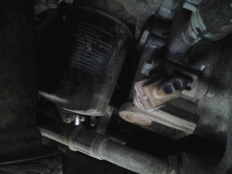

Bei meinem Letzten Kupplungswechsel hab ich wohl die Kabel des Öldruckgebers gelockert und nun sind sie komplett aus dem Stecker.
Kann mir jemand sagen wie die angesclossen werden. Es ist ein Weißes Kabel was in den Kablbaum geht und ein Schwarzes was aber nur ca. 10 cm lang ist und nirgends angeschlossen ist. Masse?
Und wie bekomm ich die Kabel im Stecker wieder fest?
Anbei noch Bild.
Gruß Nico

Der schalter schaltet nur durch,ist also egal wie du die kabel in den stecker steckst.
Das schwarze kabel gehört an masse.
Die pins habe kleine wiederhake die musst du wieder zurückbiegen
Gruss, michi
