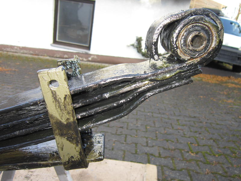

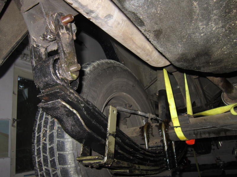

Früher gab es mal einen Blattfederkundendienst. Der sieht bei mir so aus:
Blattfeder vorne:
Blattfeder hinten:

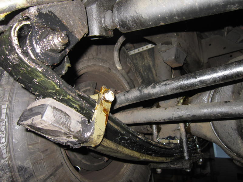

"Augenpflege":

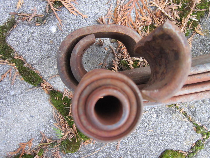

Augenbruch aufgrund Schmiermangel:

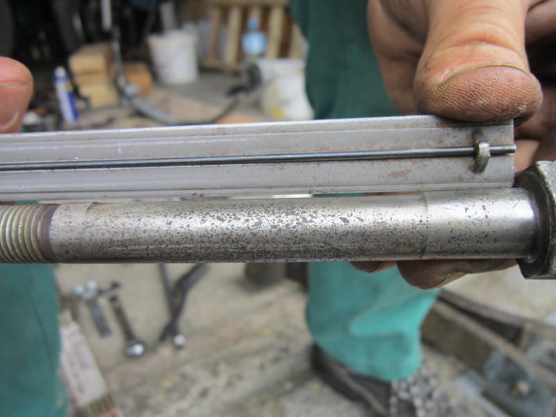

Schraubenverschleiß aufgrund Schmiermangel führt später zum Bruch:
Die gut eingefetteten Schrauben im Rahmen und im Auge ziehe ich an den Wangen nur mit 25 Nm an, die Kontermuttern dann jedoch mit 60 Nm. Das verhindert zuverlässig Brüche! Getestet an mehreren Fahrzeugen.
