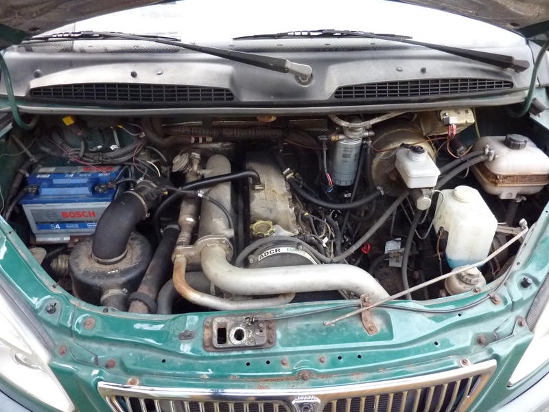

So, der Versuch, die Gazelle mit alternativer Spritversorgung aus dem Kanister zu fahren, hat nicht geklappt, denn dabei ist der Sprit munter aus der offenen Tankleitung gesprudelt. Also weiß ich jetzt zumindest, dass die Gazelle eine Vorförderpumpe hat. Ich warte jetzt auch mal ab, denn ich will nicht zuviele Fahrversuche mit absterbendem Motor riskieren. Erstens ist der Hobel ohne Servo und Bremskraftverstärker nicht so leicht zu kontrollieren und zweitens will ich die Hochdruckpumpe nicht überstrapazieren, denn die ist teuer. Samstag kommt (hoffentlich) ein erfahrener Schrauberfreund, der mir hilft und der deutlich versierter mit der Elektrik ist. Der Tipp von ihm und einem weiteren befreundeten Autodoktor: Das Relais der Spritpumpe. Das wollen wir uns mal genauer vorknöpfen. Die passenden Stromlaufpläne des 2,6l ADCR-Motors wären immer noch sehr hilfreich. Falls jemand weiß, wie man da ran kommt, wäre das super.

Positiv: die Spritleitung ist offen und scheint zu funktionieren.
Frage: was soll dieses Relais damit zu tun haben?
Denn: ein Relais schaltet ein/aus, wirkt aber nicht regulierend (wie ein Poti).
Und so wie es aussieht reicht die geförderte Treibstoffmenge nicht aus.
Nächste Frage: hat die HDP einen Eingangsfilter/Sieb? Wurde der/das schon mal kontrolliert auf Durchlässigkeit?

So, "mit ohne" Tankdeckel hab ich versucht, das war es nicht - wieder das gleiche Symptom. Das Relais der Spritpumpe wars auch nicht - das haben wir vorher und nachher (nach dem Absterben) durchgemessen. Die liefert und die Pumpe läuft. Immerhin eine weitere mögliche Fehlerquelle abgearbeitet. Mittlerweile glaub ich an einen Fehler auf dem mechanischen Pfad nicht mehr so Recht, eher an einen Elektronik-, Sensor-, Steuerungsfehler. Dabei schnurrt der Motor im Stand wie ein Schiffsdiesel und springt auch tadellos an. Unsicher Sehr seltsam. Ein Bekannter hat jetzt die Fahrzeugdaten und schaut nach, ob die zum Auslesen im System sind. Leider traue ich mich mit der Kiste nicht in die Stadt zum Auslesen beim Boschdienst - das wär das einfachste, denn die kennen die Kiste und die haben den Drahtverhau im Motorraum vermutlich angelegt.

So um die Info hier auch für andere zu hinterlegen : Der 2,6 er (oder von mir aus auch 2,7 er) ADCR hat wohl original keine Elektrische Vorförderpumpe sondern eine mechanische an die Hochdruckpumpe angeflanschte Pumpe (ähnlich DB) die den Kraftstoff aus dem Tank saugen soll.

Update: Die Versuche, die Gazelle mit alternativer Spritversorgung zu fahren, haben zwar jetzt geklappt, aber leider wieder das gleiche Ergebnis gebracht: Sie läuft im Stand tadellos, geht aber bei der Fahrt aus, um dann wieder anzuspringen...! Hau mich, ich bin der Frühling Jetzt weiß ich nicht mehr weiter - die Elektrik/tronik ist nicht mein Gebiet und das Geld, jemanden zum Fehlerauslesen und Durchmessen kommen zu lassen (sie wird wohl nicht bis zum Boschdienst fahren) will ich in ein Fahrzeug, das nicht meins ist und von dem ich nicht weiß, ob man es überhaupt zum laufen kriegt, nicht investieren. Ich werd sie wohl zurückgeben. traurig Danke jedenfalls für die nette Unterstützung hier im Forum! Knuddel
