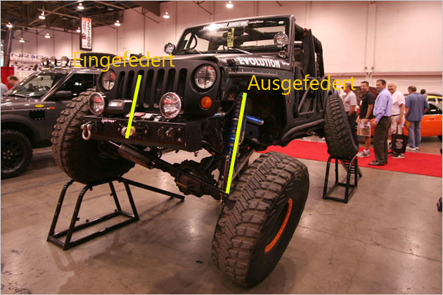

Du müsstest zunächst den Federweg ermitteln - Also wie lang muss der Dämpfer eingefahren und ausgefahren sein.
Dann schauen, welche dazu passen - Bei 5cm, also 2" würden die Bilstein B6 für original-Länge noch fast reichen würde ich sagen.

Ok wie mess ich das denn?
Dämpfer mal raus und dann dann voll einfedern? Damit ich den eingefederten zustand ermitteln kann und dann das gegenteil also am besten verschränken und dann noch zusätzlich anheben das einrad quasi den boden verlässt oder? Dann sollte der ausgefahrenee berich sein... Ausser ich hab nen knick in der logik :)

Dämpfer raus...
Auf einer Rampe oder ähnlichen voll verschränken oder anheben.
Auf der Seite wo Du auf der Rampe stehst oder der Wagenheber darunter steht hast Du den max. Einfederweg, auf der anderen Seite den max. Ausfederweg.
Hoffe es ist halbwegs verständlich erklärt Winke Winke

Geht auch einfacher ohne Rampe, nimm einen Wagenheber und hebe ein Rad einseitig an, soweit, bis das nächste Rad abhebt.
Dann miss da die Stoßdämpferlänge - und miss in der Position auch gleich noch den Abstand von der Achse zum Federanschlag (Gummipyramiden).
Mach das rundherum, nun hast Du die Maximallänge die deine Dämpfer haben müssen...
Die längeren Dämpfer haben aber auch eine andere Minimalhöhe, darum solltest Du die Achsanschläge versetzen, damit beim einfedern nicht die Dämpfer als Anschlag dienen - die mögen das nähmlich nicht, gehen dann schnell kaputt.
Wie weit Du versetzen musst:
Angegebene Minimalänge - (gemessene Maximallänge - Abstand Gummipuffer - 20mm Sicherheit (die Gummipuffer geben bei Schlägen etwas nach)) = Länge der Anschlagverlängerung
Gewicht und co. spielt übrigens nicht so die große Rolle, wenn Du mit etwas Geschwindigkeit in eine Verschränkung/Bodenwelle o. a. kommst, dann hauts Dir das durch den Schwung schon an die Anschläge

Wenn Du die Achsanschläge nicht um den gleichen verlängerst können dann die Dämpfer zum "Anschlag" werden!
+40mm Dämpfer können +40mm mehr ausfedern aber nicht mehr soweit einfedern wie der Seriendämpfer vorher.
Irgendwo muß die jetzt längere Stange ja hinn...

Also soweit ich das jetzt verstaden habe.... :)
diese zwei gegebenen Punkte messen. Dann sehen welcher Dämpfer passt - und dann Aufschlagpunkte setzen und wie siehts beim ausfedern aus? dann mit Fangband arbeiten? sonst würde man ja beim ausfedern quasi die Dämpferstange ausreissen... oder bin ich da jetzt falsch?
 Dateigröße:  141.97 KB
 Angeschaut:  3139 mal
