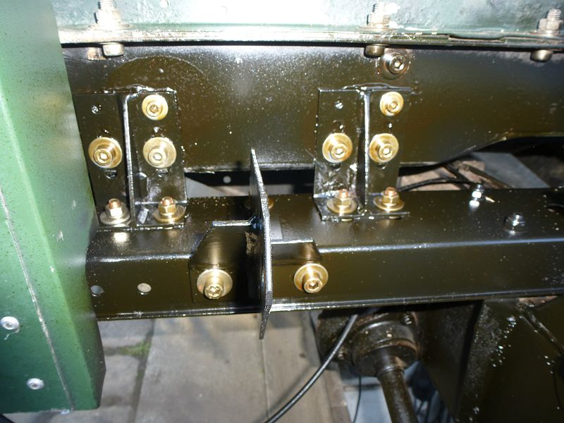

Arlo Guthry
Wohnort: Mückenfrei in Bremen
BeitragVerfasst am: 09.04.2015 21:16:13    Titel:
Hookman hat folgendes geschrieben:
sooooo
bringt das was ?mfg
Jepp! YES rotfl Respekt
Hast du schon versucht, die vielen Schrauben zu lösen? Hau mich, ich bin der Frühling
Falls das irgendwie noch möglich sein sollte, wie willst du die Traverse austauschen? Unsicher
Tschüß
Kurt

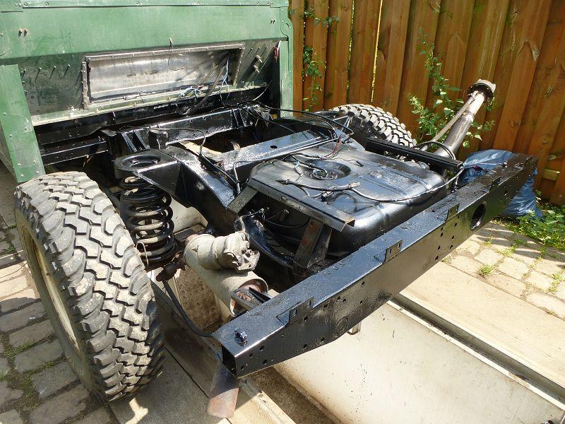

Arlo Guthry
BeitragVerfasst am: 09.04.2015 22:54:31    Titel:
Hütte anheben. rotfl
Gelben Schein einreichen? Unsicher
Die Traverse ist echt ziemlich unzugänglich. Ja
Die Bilder stammen zwar von einem 130er, die Traversen sind aber gleich.
Ich sehe da deutlich mehr als 4 Schrauben! Ja
Tschüß
Kurt
Hookman
Wohnort: Kiel
...und hat diesen Thread vor 4067 Tagen gestartet!
1. VW T3 4,2 V8
2. LR Disco 1
BeitragVerfasst am: 10.04.2015 00:11:37    Titel:
oha ... ja das doch ein bisschen Arbeit .. BTW sehr sauber Arlo echt schick !
ja also Häuschen anheben ... muss es denn tatsächlich ganz getrennt sein ?
oder kann es reichen das ein wenig zu lösen und dann ranzukommen ?
mfg

BeitragVerfasst am: 11.04.2015 15:45:12    Titel:
Servus !!
da DIESE trafersen aus alten eingeschmolzenen fischdosen gemacht sind rosten die dinger schneller als der rest vom Auto, DAS ist ja aus alten katzenfutterdosen gemacht.
um das blechtrum raus zu bekommen musst du nicht die GANZE Karosse total abheben aber doch ein gutes stück. also bis vorne hin alle Verschraubungen zwischen rahmen und Karosse aufmachen.
verwenden JA keine orig. sondern mach es gleich ordendlich aus einen vernüftigen formrohr.
DANN läst sich dort auch ein rockslider vernünftig verschrauben.
gruss ,michi
Thomas130
Wohnort: am liebsten unterwegs...
1. Landrover 130 CC
2. KTM 950 Adventure
BeitragVerfasst am: 12.04.2015 15:48:41    Titel:
Hi
ich habe damals bei meinem 110er die Traverse in 3 Teile geschnitten
(im eingebauten Zustand - aber alle Schrauben raus)
So wie bei Arlo auf dem Bild ist das beim 110er normalerweise nicht, soll
heißen die Winkel die an die Karosserie geschraubt werden sind an der Traverse verschweißt
Ich habe sie zerschnitten, ein Dreiecksblech rausgenommen und von dort aus die neue Traverse
(Eigenbau) wieder eingesetzt. Nur habe ich an der selbstgebauten Traverese die Winkel wie beim 130er
schraubbar gemacht. So konnte ich die Traverse durch das Dreiecksblech montieren ohne die ganze
Karosse anzuheben.
Damals habe ich sie nach dem Originalteil nachgebaut, heute würde ich ein Vierkantrohr nehmen.
Das geht viel schneller.
