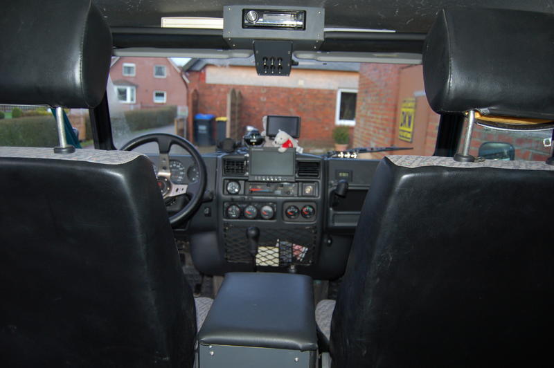

Nach dem die Mittelkonsole fertig war, störte mich der ungenutzte Raum im Dachbereich. Wie schon im anderen Thread erwähnt, finde ich die "Gepäcknetze" armseelig! Auserdem finde ich Dachkonsolen unheimlich praktisch als Staufläche. Und dann kommen noch zwei weitere persöhnliche Gründe dazu. Ich finde Radios unter der Decke und VDO Zusatzanzeigen schon immer einfach nur spitze. Und mit dem Santana habe ich seit langer Zeit endlich einen Wagen, wo man beides verwirklichen kann.
Im Netzt habe ich lediglich eine Dachkonsole für den Defender gefunden. Hässlicher Plastikschrott zu Fantasiepreisen!!
Also wieder selber bauen:

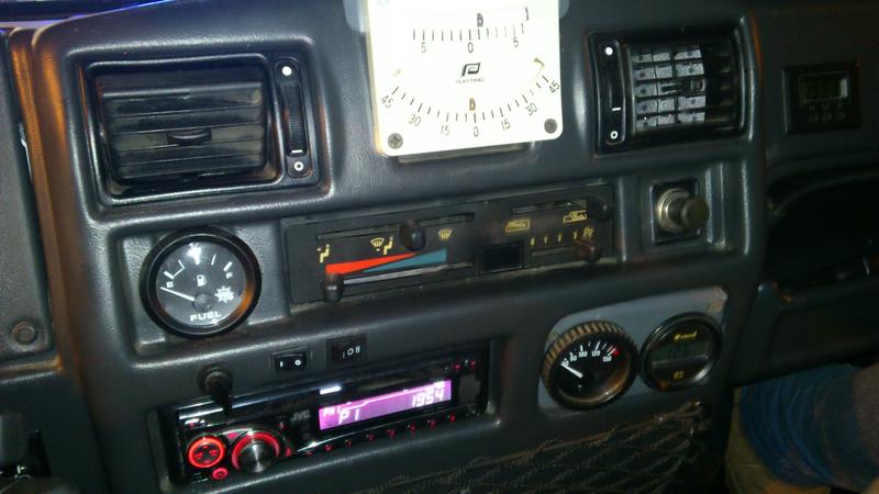

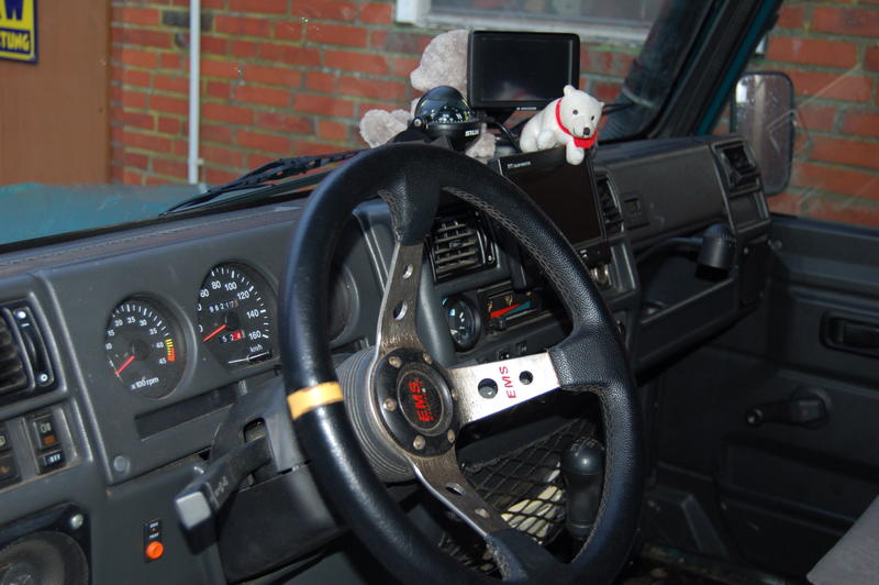

Hier das Armaturenbrett, wie ich den Wagen gekauft habe

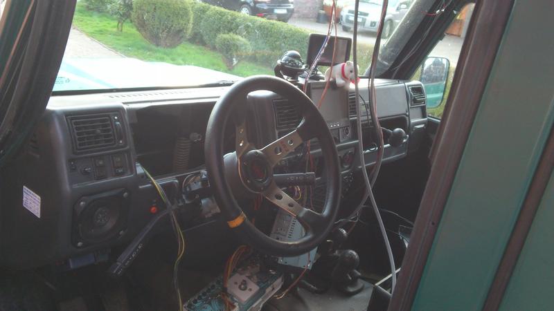

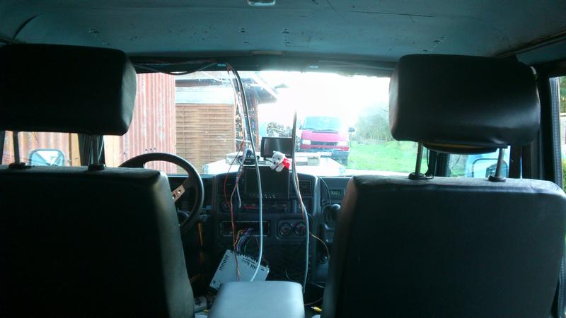

Der Umbau beginnt, durch die Verlegung des Radios und einiger Schalter unters Dach hei0t es erstmal: Strippen ziehen

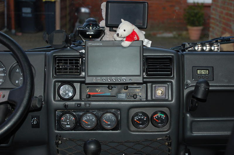

Hier nun schon das fertige Armaturenbrett mit meinen geliebten VDO-Anzeigen Supi

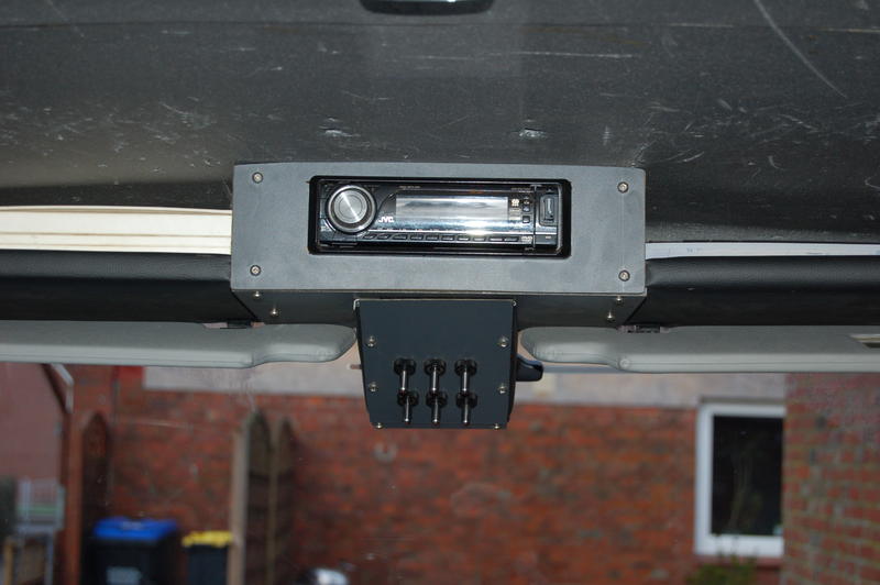

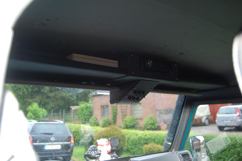

Und hier die fertige Dachkonsole. Man kann sie natürlich auch ohne Radio bauen. Sie besteht aus einem dünnen Sperrholzbrett, das links und rechts in die Dachkante geklemmt ist und in der Mitte mit dem Dach verschraubt ist. Die Sperrholzplatte ist mit Kunstleder bezogen und hält bombenfest.
Vielleicht ist das eine Anregung zum selber bauen.

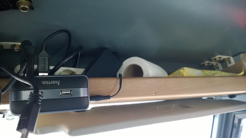

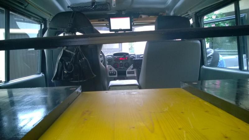

Habe es auch so ähnlich gemacht, jedoch nicht in der edlen Ausstattung mit Überzug!!!!! ;-)
Sieht man nicht so gut, aber man kann es sich vorstellen. Jedenfalls ist es für uns optimal.
