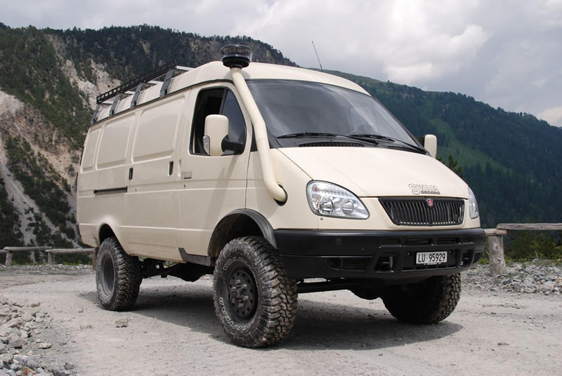

In der Schweiz kein Problem

BeitragVerfasst am: 17.04.2015 21:21:13    Titel:
Servus !!
die reifengrösse die das ding serienmässig drauf hat ist ja gelinde gesagt ein WITZ ......
praktisch nicht zu bekommen und auserdem viel zu klein für so ein grosses Fahrzeug.
ich fresse nen besen wenn es nicht die Möglichkeit gibt das Fahrzeug auf eine vernünftige Dimension umzurüsten.
die Gazelle wird doch sicher auch vom Militär genutz ,die fahren aber sicher keine ""Gummiringe"" sonder eine einschlägige Dimension.
das kostet GELD ... KLAR ...
wer was geschenkt haben will muss bahn oder bus fahren.
wenn es die Gazelle in der schweiz eh mit den 235er drauf gibt wird es auch eine Möglichkeit geben das umzurüsten und auch eintragen zu lassen.
ein bisssserl Einsatz und willen vorrausgesetzt geht das sicher.
gruss ,michi

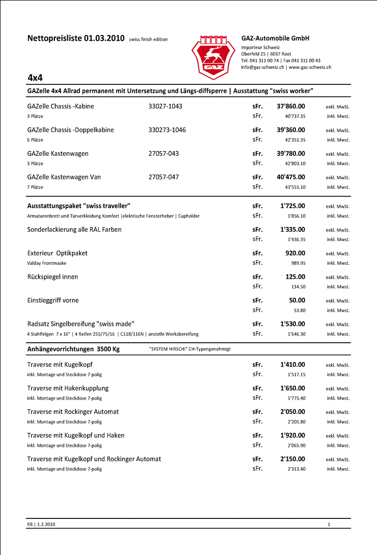

BeitragVerfasst am: 17.04.2015 21:24:14    Titel:
Servus !!
na bitte ......
was in der schweiz geht wird doch wohl auch in D möglich sein.
so wie ich das lese machen die einfach die grösseren räder drauf OHNE die achsübersetzung anzugreifen ,muss allso irgendie gehen.
die 255x75x16 sind aber auch eine doofe Dimension ,da ist die Auswahl auch sehr sehr bescheiden.
ich würde eher die 245x75 nehmen ,da ist die Auswahl riesig und die Traglasten auch ok.
gruss ,michi

BeitragVerfasst am: 17.04.2015 21:25:27    Titel:
Big Chevy hat folgendes geschrieben:
Moins
Das wird in DE auch angeboten, kostet allerdings ein klein wenig Geld.
Und Dir waren schon die 195er für etwas über 100 € das Stück zu teuer ... kann es sein, dass Du gar nicht so genau weisst was Du willst?

BeitragVerfasst am: 17.04.2015 21:43:47    Titel:
Servus !!
ich kenne mich grad nicht mehr aus ..
erst wird gejammert das es keine reifen gibt
dann wird gejammert das das mit dem umrüsten die D nicht soooo einfach ist und dann.....
kommt raus das es ja EHHHHHHHHHH auch andere Dimensionen gibt und die auch eingetragen werden.
offensichtlich GANG GANZ ohne ändern der tellerräder.
was war das doch noch gleich vorher mit dem:
bei Exoten ist das änder ja sooooo schwär ???
Nee, oder? Nee, oder? Hau mich, ich bin der Frühling Hau mich, ich bin der Frühling
meiner Erfahrung nach ist gerade bei Exoten viel möglich was bei anderen nicht geht.
WO ist jetzt das Problem ????
wenn die 255x75 eingetragen werden dann gehen SICHER auch die 245x75 ,die gibt es wie sand am mehr und zu vernüftigen preisen.
die passenden felgen ( 6,6x16 oder 7x16 ) dürfte es auch geben ,also alles kein Problem.
gruss ,michi
