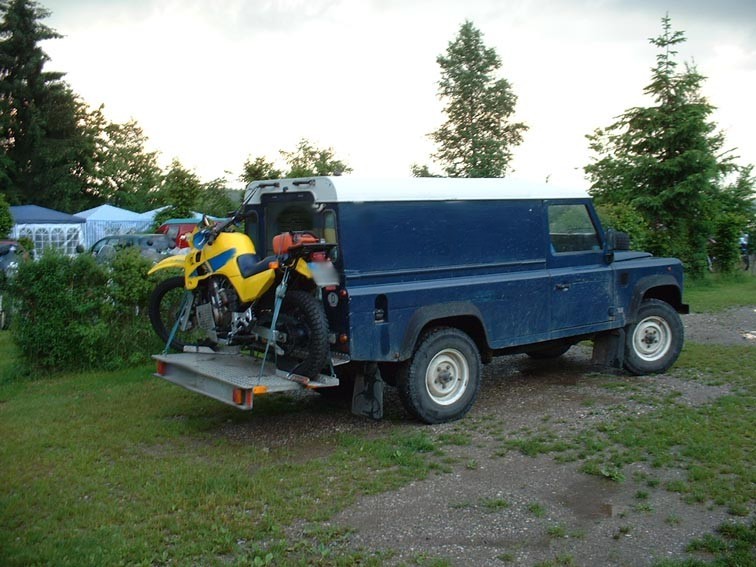

ich habe vom Forcierer, der ja sein Heck komplett weggeschnippselt hat, einen Cate Träger geerbt. Mit diesem transportiere ich eine Sportenduro die ca. 120kg wiegt. Der Forcierer als eher unerschrocken bekannt, hat darauf auch schon zwei solche Sportdinger montiert Hau mich, ich bin der Frühling . Jetzt vom Fahren her habe ich keine Probleme, das Gewicht mit 120kg ist vertretbar. Mehr jedoch wollte ich aber hinten an die Konstruktion nicht hängen wollen.
Es wird hinten in die zwei Rundrohre je eine Anschraubung gemacht und unten am rahmen ist ein Winkel angebracht, der einen Stützstange aufnimmt. Von der Seite her betrachtet sieht der träger wie ein Wandkran aus und ist eigentlich gut ausgeführt,lediglich der Hecktraverse traue ich nicht... deshalb nur ein 120kg Mopped.

bin leider nicht aus München oder Umland......
mein Träger, mit dem ich seit 13 Jahren und 220Tkm unterwegs bin, hat 150kg eingetragen. Normalerweise transportiere ich damit die Sportenduro habe aber auch schon meine Transe oder eine AT problemlos transportiert.
