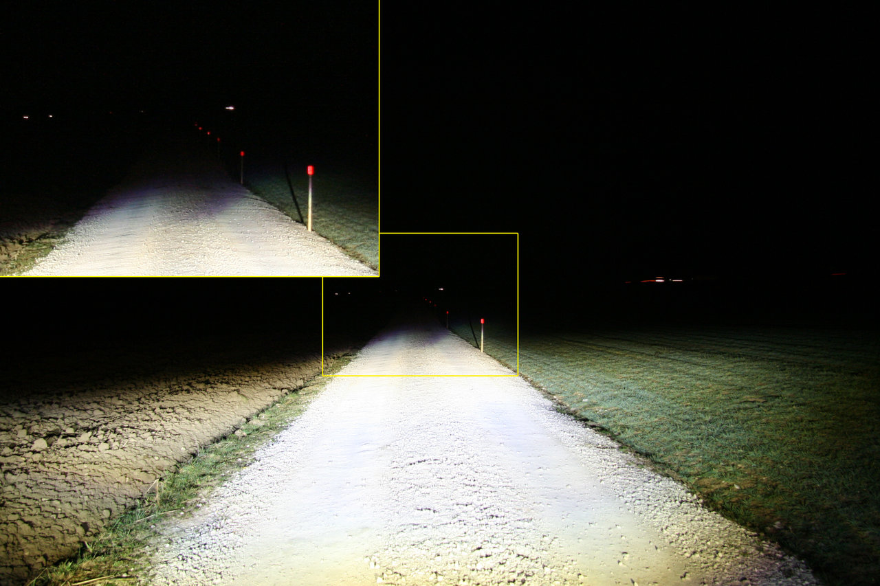

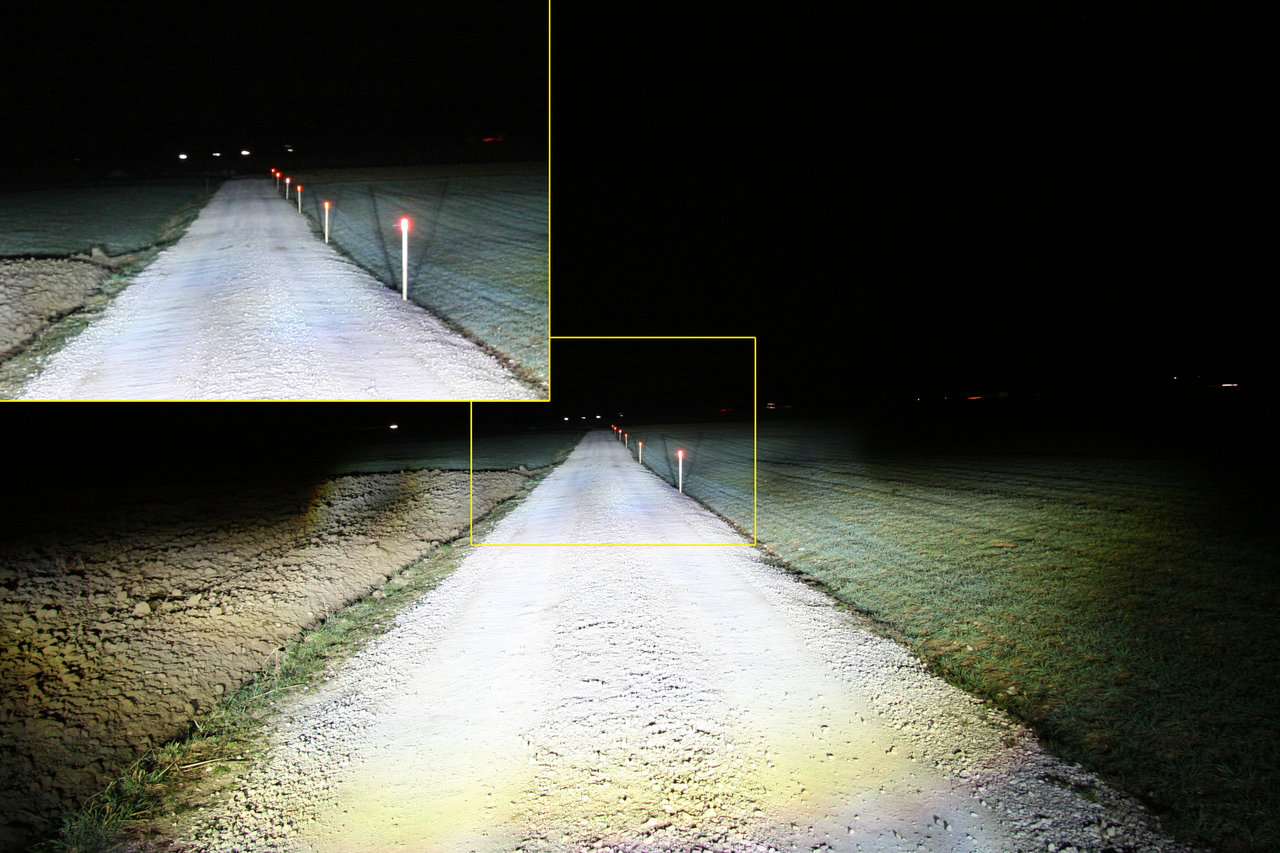

Vergleich zwischen den älteren J.W.Speaker 8900, den brandneuen J.W.Speaker 8900 Evolution und den Truck-Lite LED Hauptscheinwerfern im 5x7" Format (z.B. Jeep Cherokee / Wrangler YJ etc.)
Ein weiterer Kandidat war geplant, die Firma Weldex. Sie schickten zwar auch einen Satz Demo-Scheinwerfer, nur ist leider der rückwärtige Teil des Scheinwerfers so unglücklich geschnitten, das eine Montage im XJ nicht ohne weiteres möglich ist. Man müßte nicht nur den Ring der Scheinwerferverstellung NOCH weiter ausschneiden sondern auch den dahinter liegenden Topf.
Für den Test wurden auf einem Feldweg alle 25m Pfosten mit Reflektoren angebracht, die Scheinwerfer wurden in einem Jeep Cherokee montiert und mit laufendem Motor wurde Abblend- und Fernlicht mit stets gleicher Belichtungszeit und Blende fotografiert.
J.W.Speaker 8900 - Abblendlicht:
J.W.Speaker 8900 - Fernlicht:
Truck-Lite - Abblendlicht:
Truck-Lite - Fernlicht:
J.W.Speaker 8900 Evolution - Abblendlicht:
J.W.Speaker 8900 Evolution - Fernlicht:

Im direkten Vergleich - erst Abblend- und dann Fernlicht:

Also die Abblendlichtausleuchtung der truckLite sagt mir mehr zu wie die der Speaker... bei den Evos is natuerlich das Fernlicht schon besser... Nur wie oft hat man das an Unsicher
Danke fuer die Bilder !!!
