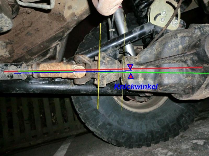

BeitragVerfasst am: 04.01.2012 12:07:18    Titel:
Ich sehe den Knickwinkel eher hier:
ich würde entweder die Absenkung ausbaune oder die achse leicht nach hinten drehen. und wie gesagt spiel in den KGs und schiebestücken überprüfen.
gruß
andreas

BeitragVerfasst am: 04.01.2012 18:35:25    Titel:
cherokee-Hamburg hat folgendes geschrieben:
"die achse leicht nach hinten drehen" meins du damit ; hinter teil von vordere Diff nach unten oder nach oben ?
Absenkung baue ich schon sowieso aus. Smile

BeitragVerfasst am: 05.01.2012 10:22:41    Titel:
DKG = Doppelkreuzgelenk = CVS
Ich würden icht alles auf einmal machen. Erstmal die VTG Absenkung raus und erneut die Winkel überprüfen. Vielleicht war es das schon. wenn das noch nicht reicht, dann die ahcse nach hinten drehen, also den diffeingang nach unten. bis das KG eben keinen knickwinkel mehr hat sondern 180° zwischen Kardanwelle und Yoke liegen.
Step by step
Punkt für Punkt
