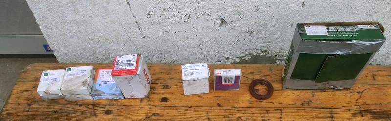

BeitragVerfasst am: 16.05.2015 09:27:28    Titel:
Das bislang nur zaghaft angegangene Problem Antriebsstrang hinten, die nächste Episode:
Bislang war nur der öldurchlassende Wellendichtring am VTG-Ausgang (dreimal) ersetzt worden. Zunächst vom Landschrauber, fehlerhaft, es war nachzuarbeiten gewesen. Leider war das nur Arbeiten am Symptom, aber nicht an der Ursache. Ursache sind Vibrationen in der Kardanwelle, durch mangelhafte Befestigung der Welle sowie durch ausgeleierte Kardanwellen-Teile.
(a) Diese Vibrationen sind abzustellen.
(b) Folgeschäden der Vibrationen sind zu beseitigen.
(c) Es ist ein sequentieller Prozess.
Zwischenstand:
zu a) Kreuzgelenk Kardanwelle erneuert. Version mit Schmiernippel verbaut.
zu b) Ausgangslager Verteilergetriebe und Wellendichtring dahinter erneuert. Handbremsbacken, Öl war in den Belag eingedrungen gewesen, erneuert. Öl in Verteilergetriebe und Hinterachse, bestes Material, erneuert.
Flankierend die Radlager hinten (z.T. angelaufen, knarzen) sowie die Bremsscheiben hinten (Beläge griffen nicht mehr flächig) erneuert.
Ergebnis: befriedigendes Antriebsstrangverhalten unter Last. Ich höre durch den Entfall von anderen nur noch bestimmte Geräusche. Diese dafür klarer.
zu c) Immer noch leichte Unwucht bei Lastwechsel > 100 km/h. Immer noch leichtes Mahlgeräusch aus dem Differential.
Nächste Schritte:
- Kurzfristig: Gleichlaufgelenk (geht zwar noch) ersetzen. Dazu Quelle erschliessen.
- Mittelfristig: Eingangslager Differential ... und weitere Lager Differential erneuern.
Es bleibt spannend.
