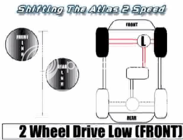

Ich habe eine Frage, Ich will wissen was Sie darüber denken;
İn unzerem XJ haben wir ATLAS 2 transfer case. Es gibt eine Funktion; 2x4 Front Low
Unter welchen Umständen braucht man gang Position 2x4 FRONT LOW ?

wenn Du im Gelände die Untersetzung aber nur Frontantrieb benutzen willst
z.B. du mußt ganz scharf um ein Eck, dann kannst Du mit Frontantrieb die Räder voll einschlagen, hinten mit der Handbremse noch blockieren und quasi vorn rumziehen
z.B. HIER bei 0:25 oder HIER

Aber mit Serienachsen aufpassen Hau mich, ich bin der Frühling

lemitone hat folgendes geschrieben:
eine perfekte Antwort Respekt hatte es mir nie eingefallen Hau mich, ich bin der Frühling

Klingel hat folgendes geschrieben:
Ja Stimmt
